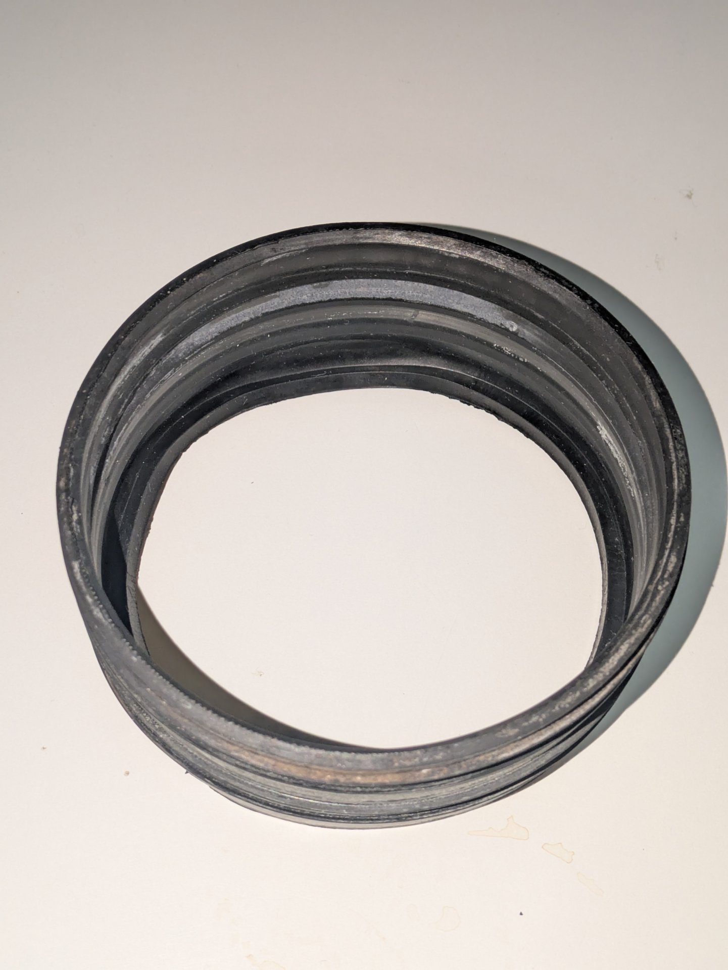

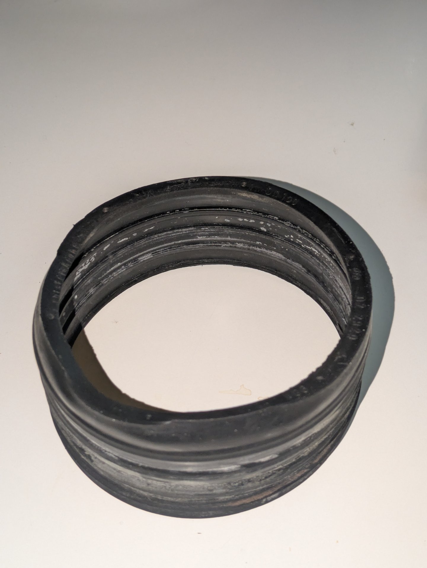

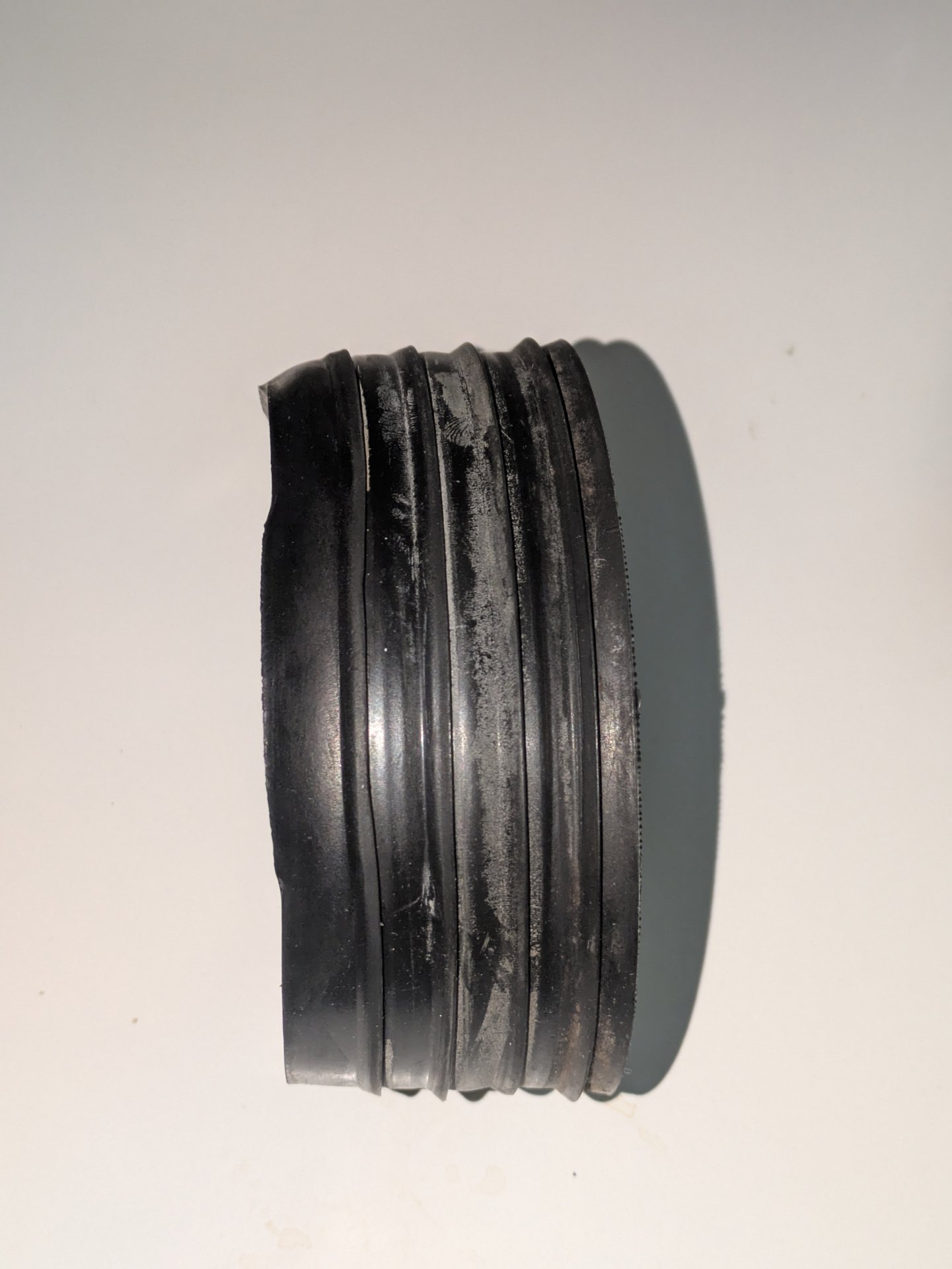

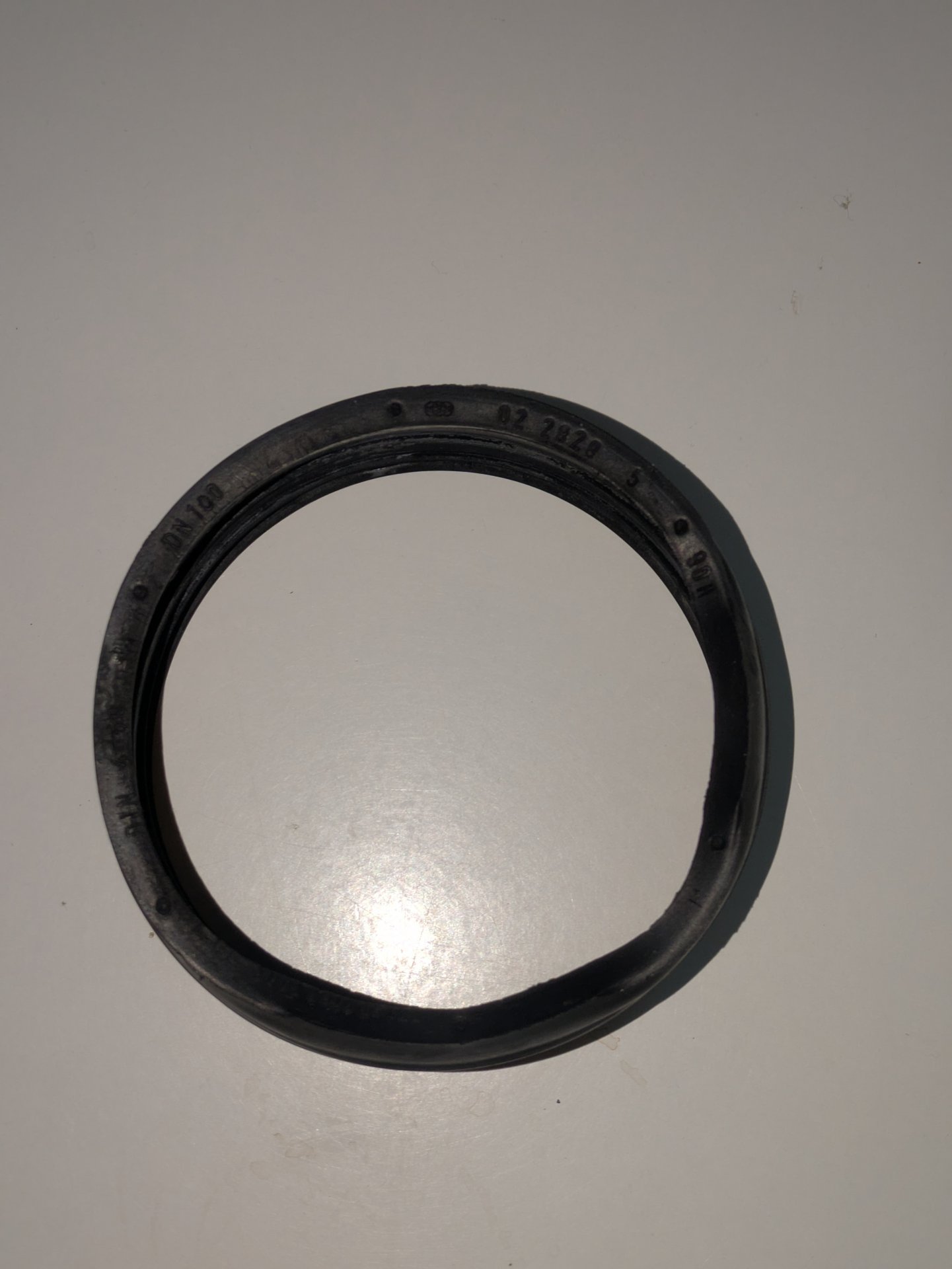

    Hallo an alle,

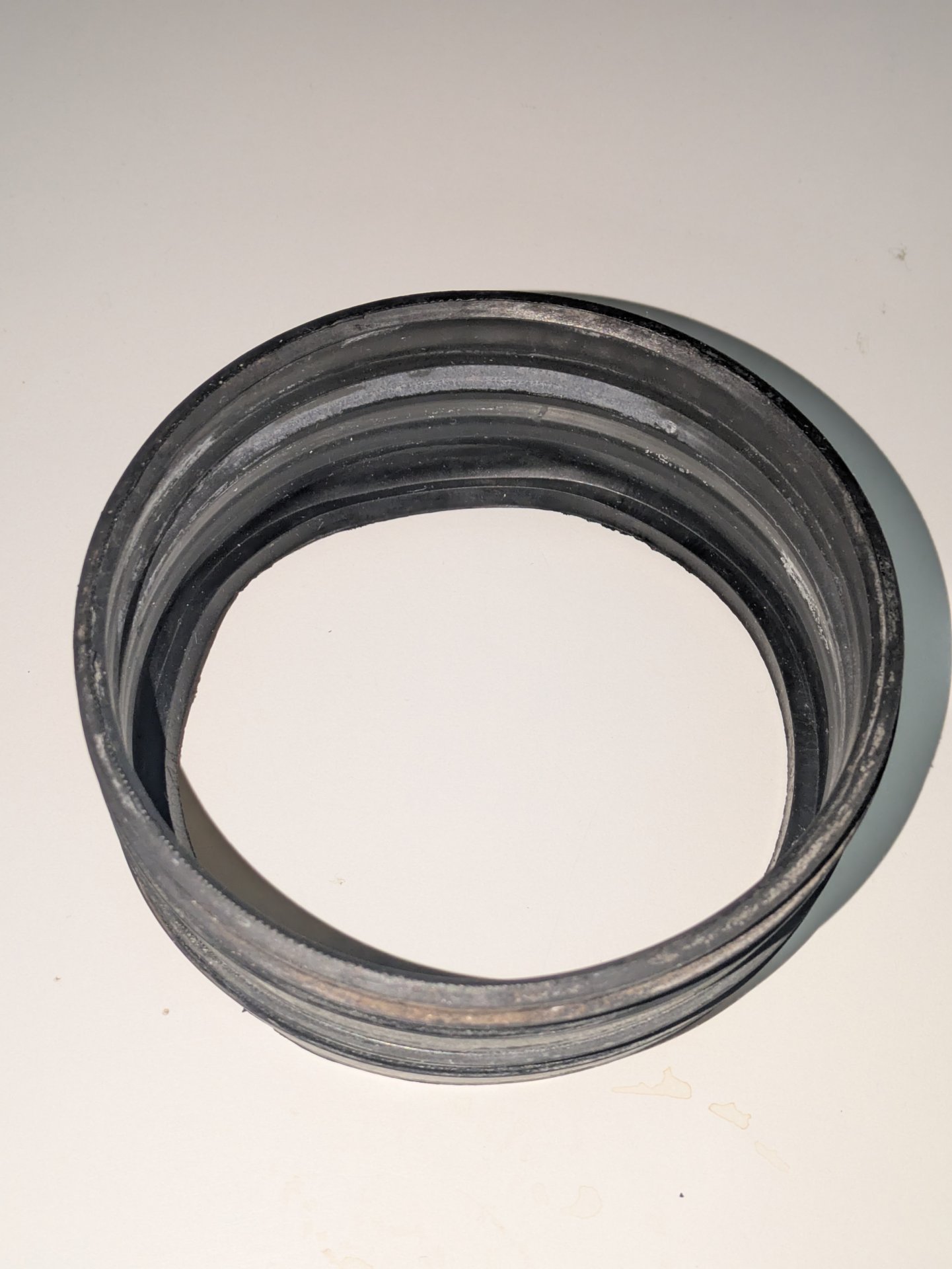

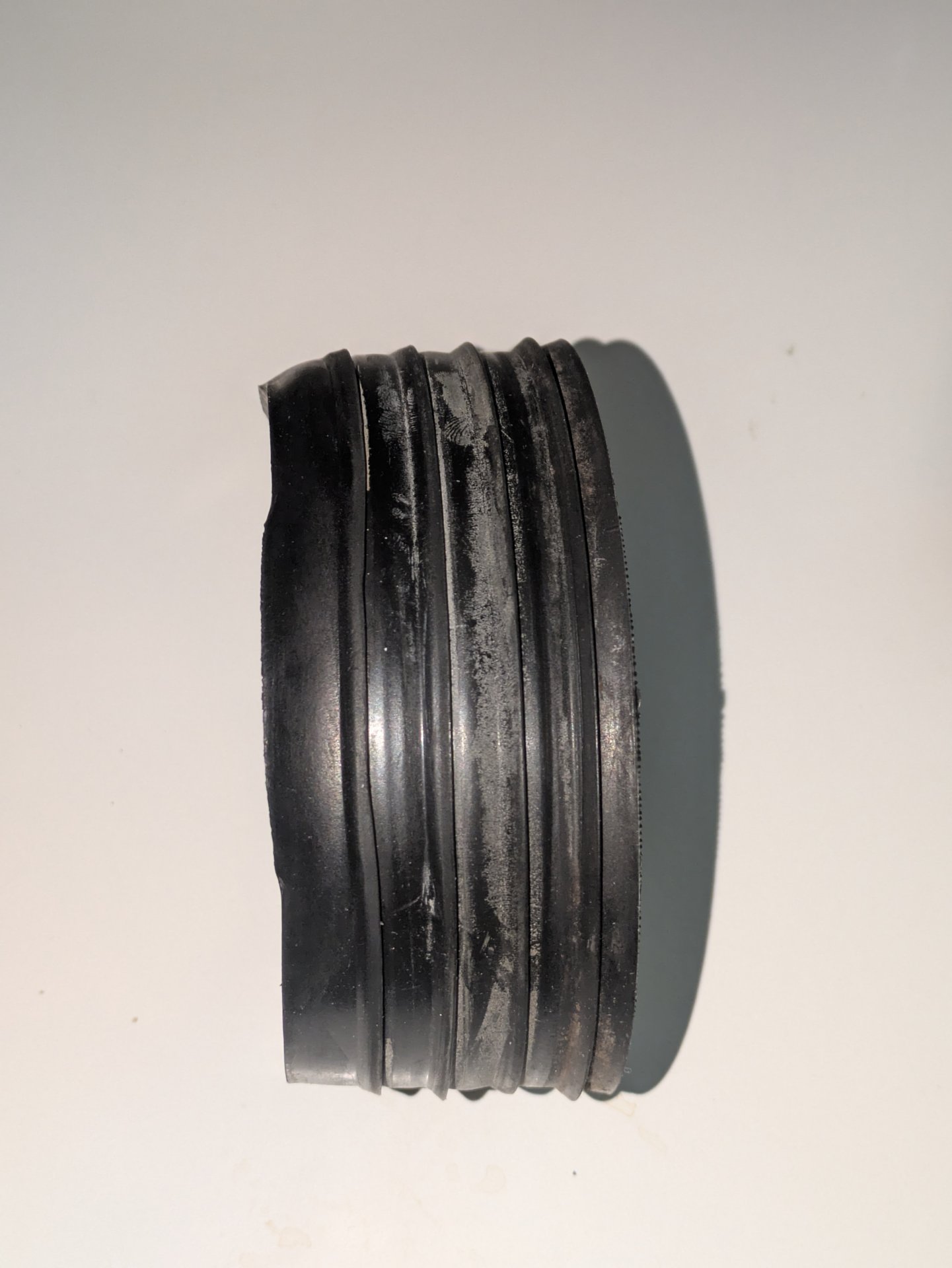

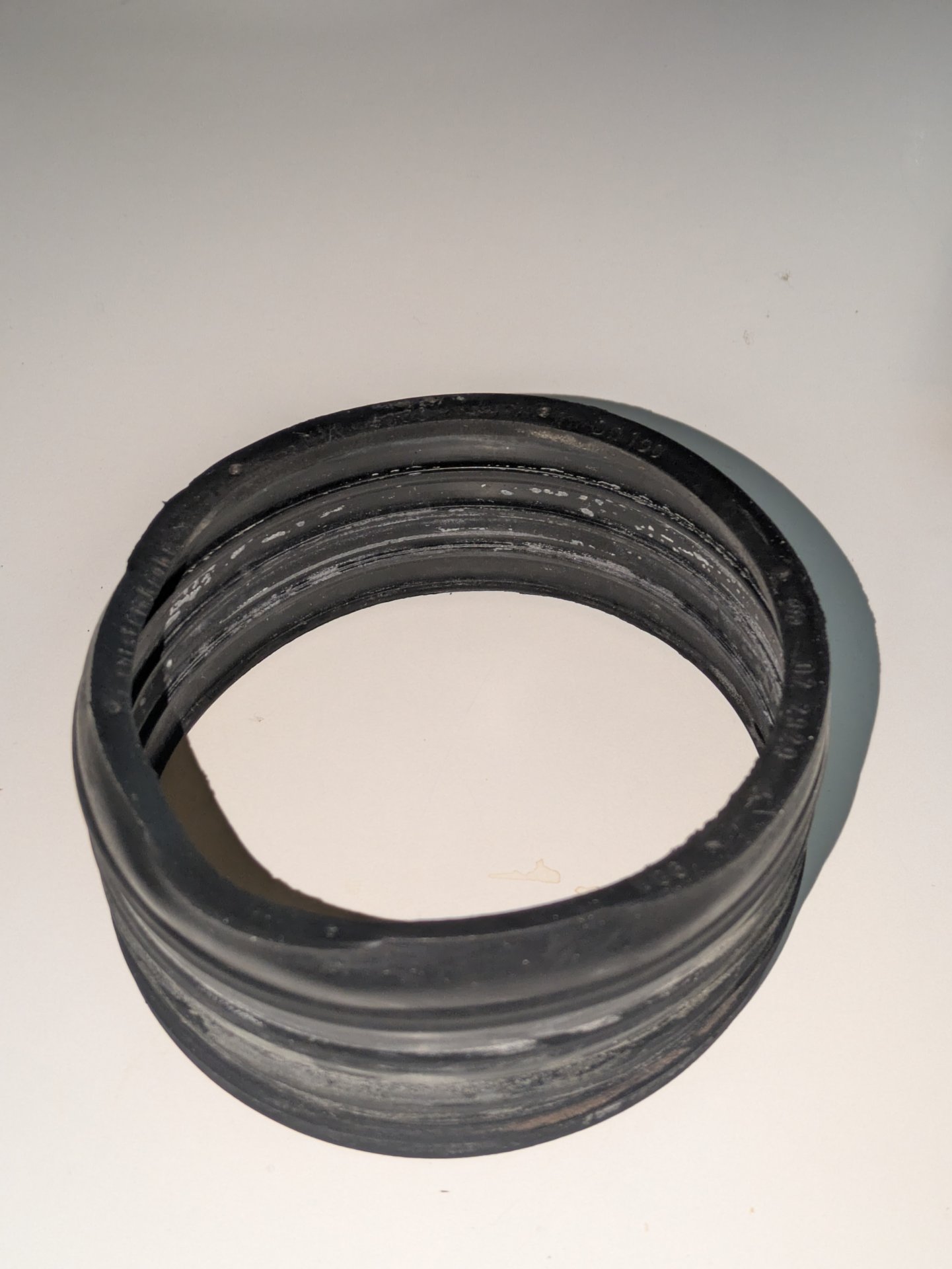

    ich habe leider heute die Toilette wandhängend tauschen wollen. Es handelt sich dabei vermutlich um einen Geberit Spülkasten Nuvo 300T, aus den 1980er Jahren.
    Am Abwasserrohr wollte ich ebenfalls die Dichtung erneuern und hielt etwas in der Hand was ich noch nie gesehen habe.
    Könnt Ihr euch das bitte anschauen und mir sagen, was das für eine Dichtung ist? Die Höhe beträgt ca. 50mm

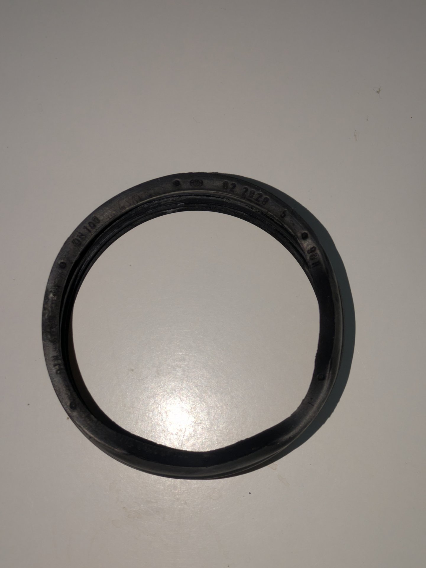

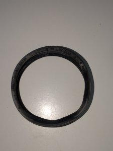

    Auf der Dichtung steht:
    rotstrichrohr DIN 4060 DN 100 02 2829 5 90H
    Die Zahl 4060 ist nicht eindeutig erkennbar, da die erste Null nicht lesbar ist, könnte daher auch eine andere Zahl sein
    Hier habe ich die Dichtung rausgezogen
    Ich bin für jeden Tipp dankbar!

    Das wird einfach ne Dichtung von 110/100 auf 90 sein

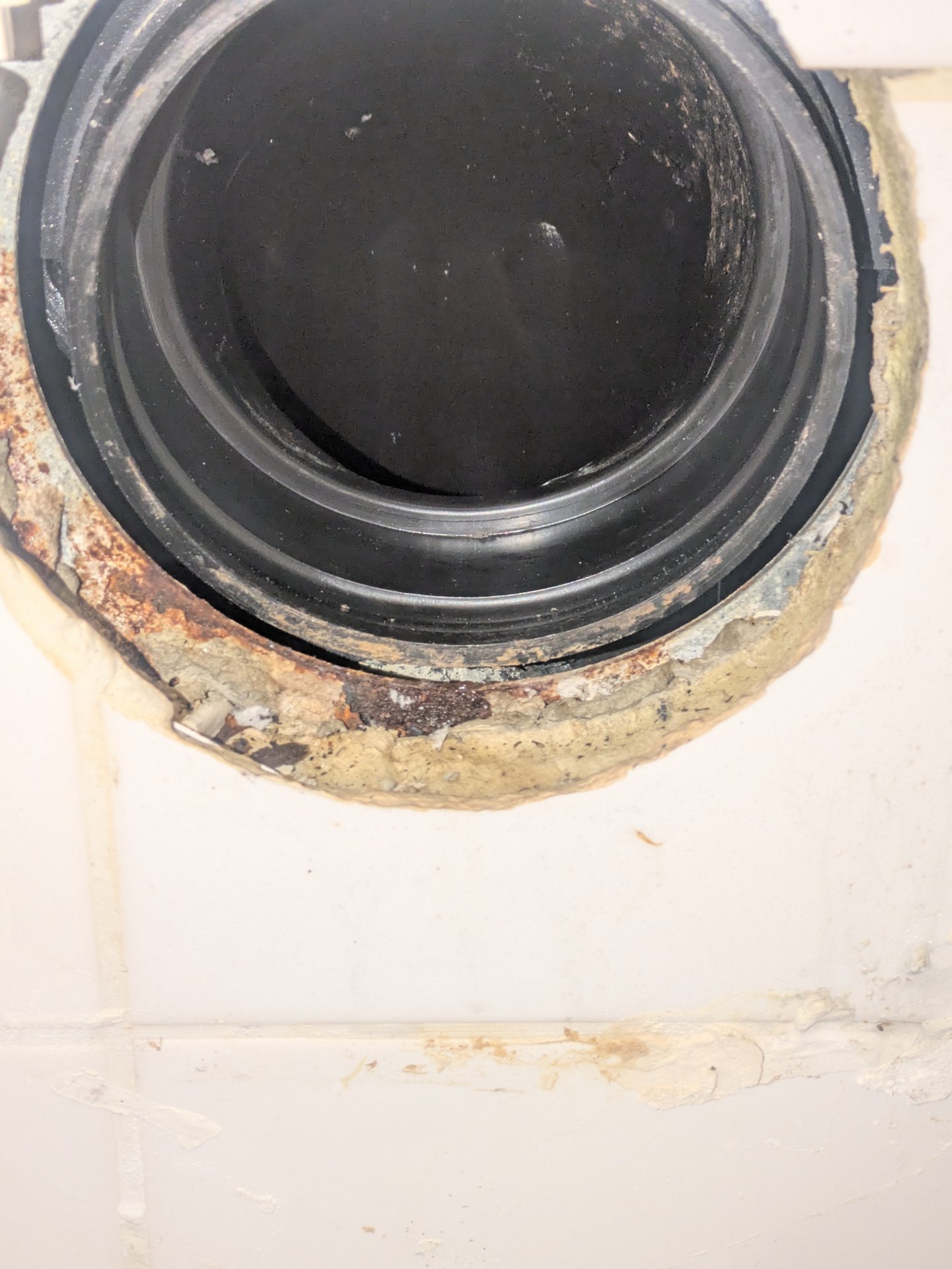

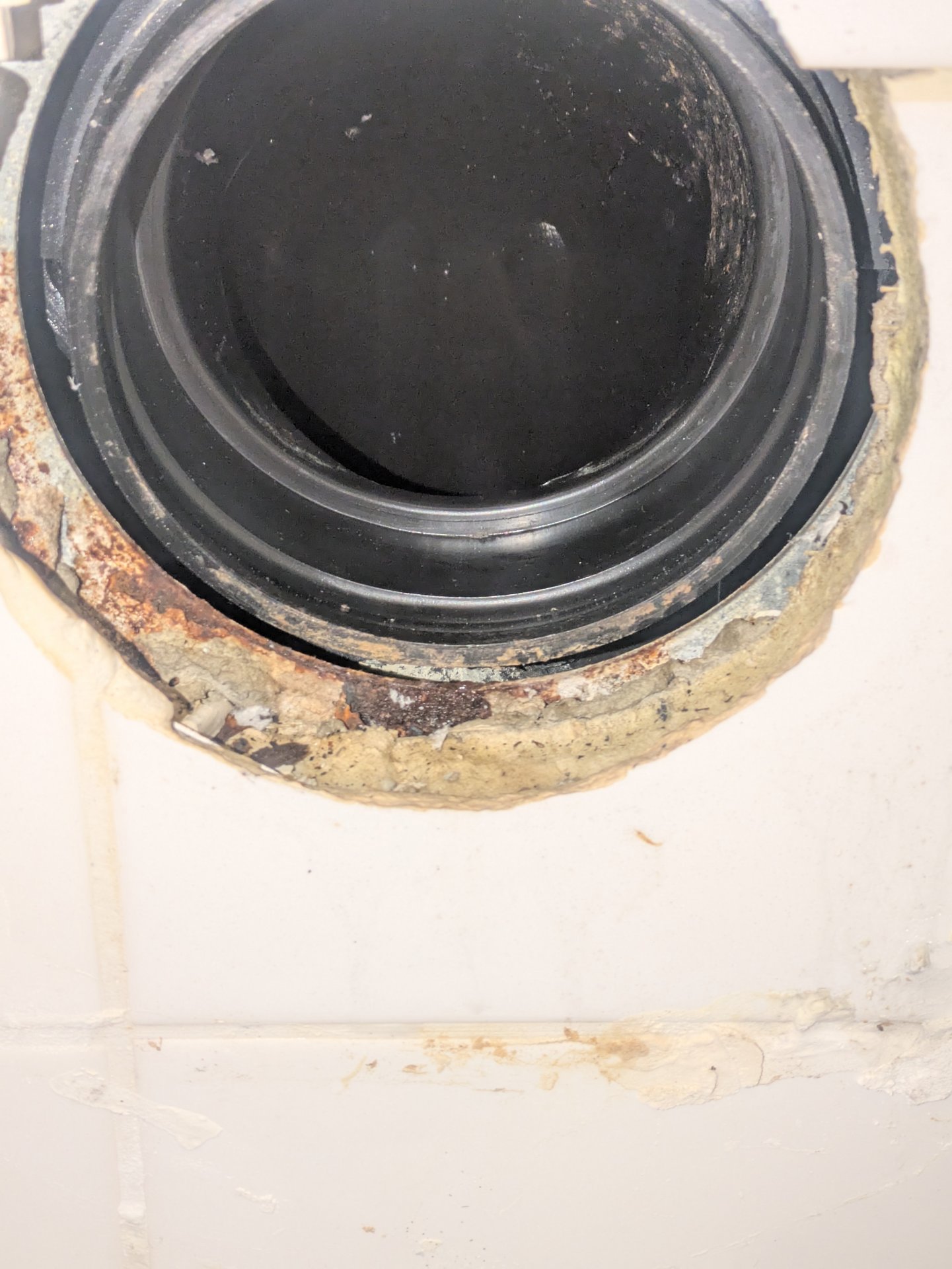

    Den Anschlussstutzen mit Manschette mache ich eh neu, wenn du das meinst, genauso wie eine neue Toilette das ist schnell gemacht.
    Mir geht es genau um die Dichtung die zwischen Anschlussstutzen und Anschlussbogen sitzt. Die Dichtung die dazwischen saß ist auf den Bildern zu sehen, ebenso wie der Anschlussbogen, der festverbaut ist und auf dem Bild ohne Dichtung zu sehen ist.
    Meine konkrete Frage, welche Dichtung nehme ich in meinem gezeigten Beispiel um den Anschlussstutzen in den Übergang Anschlussbogen abzudichten.

    Hi Simon,
    habe es damit versucht passt nicht in den Wandanschluss da es zu klein ist. DN125 passt ebenfalls nicht da es zu groß ist.
    Zwischenzeitlich habe ich es hiermit versucht Geberit Anschlussstutzen mit Manschette und Lippendichtungen (152.400.16.1)
    Dieses funktioniert auch nicht da die Manschette etwas zu groß ist um diese in den Wandanschluss zu bekommen.
    Bei Abex habe ich ebenfalls nachgefragt, weder lagernd noch bekannt meine Dichtung.
    Ich weiß nicht mehr weiter und hoffe darauf hier noch weitere Ideen zu bekommen.
