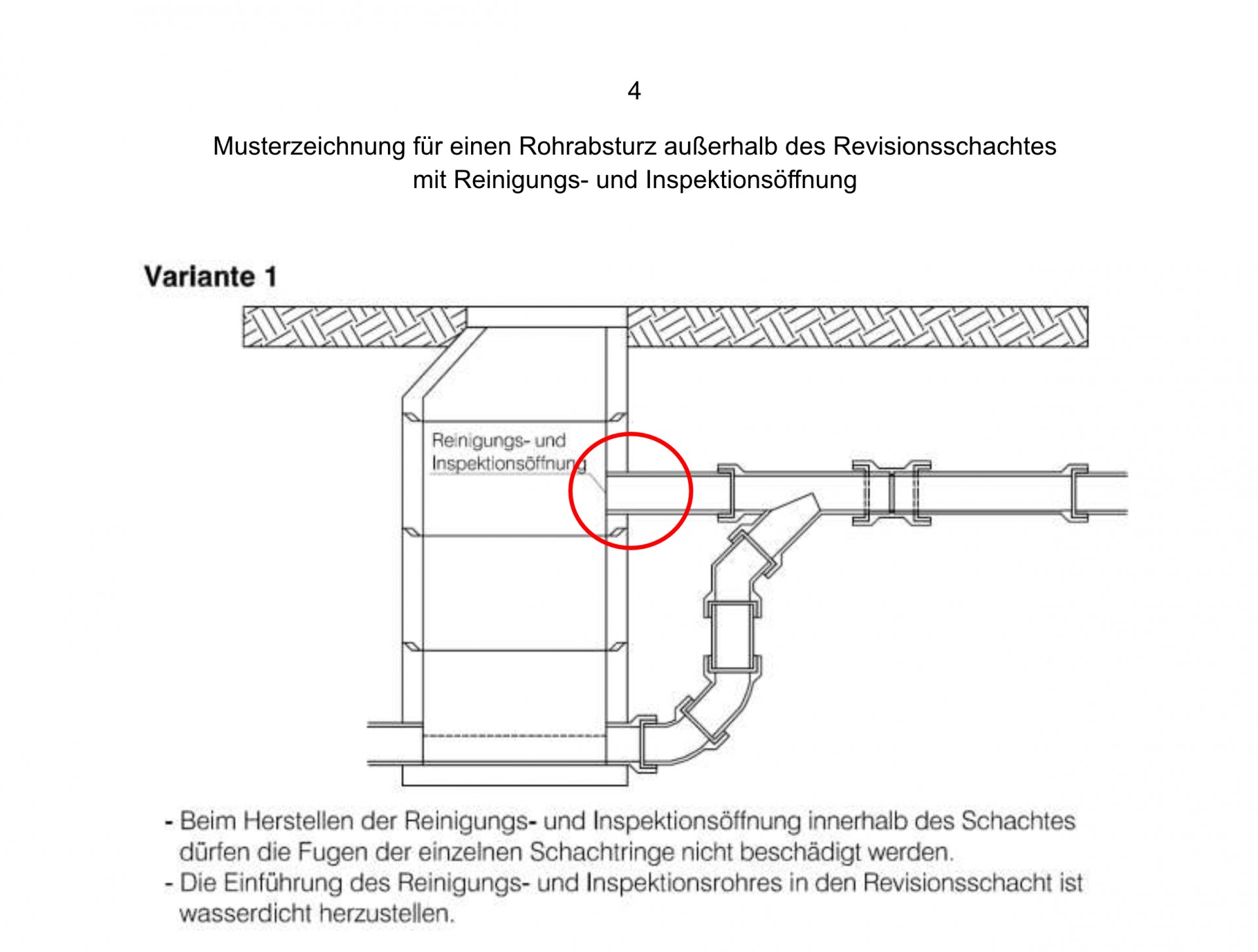

Diskutiere Dichtung Abwasserschacht im Tiefbau Forum im Bereich Neubau; Hallo, weiß jemand mit was für einer Dichtungen man das KG Rohr in der oberen Rohrduchführung abdichten kann, siehe Skizze. Der Schacht ist bei...

    weiß jemand mit was für einer Dichtungen man das KG Rohr in der oberen Rohrduchführung abdichten kann, siehe Skizze. Der Schacht ist bei uns ein Kunststoffschacht, Durchführung DN110?
    Viele Grüße
    Jens

  3. #3 VollNormal, 13.10.2025
    VollNormal
    VollNormal
    20.11.2021
    4.332
    2.959
    Bochum
    Und falls du den Platz dafür hast, nimm anstatt der beiden 45° Bögen besser 3 Stück mit 30°.
  4. #4 meisterLars, 13.10.2025
    meisterLars
    meisterLars
    21.03.2008
    692
    165
    NRW
    Von welchem Hersteller ist der Schacht und welchen Durchmesser hat er?
    Sollte er von Rehau sein, gibt es hier passende Anschlußstutzen (Awadock).
  5. #5 Jens Weber, 13.10.2025
    Jens Weber
    Jens Weber
    11.12.2018
    255
    ist glaube ich von Uponor, die Öffnung ist 30 cm wird unten aber größer wahrscheinlich 40 cm
  6. #6 Jens Weber, 13.10.2025
    Jens Weber
    Jens Weber
    11.12.2018
    255
    mir würde eine einfache Anschlussdichtung/Einsteckdichtung reichen, ist nur als Revisionsöffnung gedacht
  7. #7 meisterLars, 13.10.2025
    meisterLars
    meisterLars
    21.03.2008
    692
    165
    NRW
    Da gibts aber nicht wirklich was, was man guten Gewissens empfehlen kann.
    Bei nem 400er Kunststoffschacht würde ich dir nen Connex Anschluß von Funke empfehlen.
    Das ganze Gelumpe soll ja auch dicht werden.
  8. Oehmi
    Oehmi
    23.02.2023
    1.316
    628
    Diplom-Kümmerer
    Die Uponorseite ist so langsam, dass ich keine Lust mehr haben, nachzuschauen, was das für ein Schachtsystem ist.
    Aus dem Bauch würde ich sagen, es wird einen passenden Awadock Sattel geben. Wenn es den nicht geben sollte, hat Funke eigentlich für jede Anschlusssituation den passenden Adapter.
    Wenn es sich um den Übergabeschacht handelt, hat ggf. der Kanalnetzbetreiber Anforderungen an die Ausführung.
  9. #9 VollNormal, 13.10.2025
    VollNormal
    VollNormal
    20.11.2021
    4.332
    2.959
    Bochum
    Dicht haben willst du die Verbindung trotzdem.
  10. #10 Jens Weber, 18.10.2025
    Jens Weber
    Jens Weber
    11.12.2018
    255
    Bei den Anschluss-Set und Sattel finde nur größere Durchmesser, aber kein DN110/100.
    Gibt es auch die Möglichkeit den Übergang mit einem Dichtkleber abzudichten?
    Sonst finde nur Gummilippendichtungen für Zisternen oder ähnliches, da ist aber nicht ganz klar welche Wandstärke. Der Schacht bei mir hat eine Wandstärke von ca. 4-6 mm, lässt sich nicht genau messen ohne ihn auseinander zu bauen oder schon ein Loch einzubohren.
  11. #11 VollNormal, 18.10.2025
    VollNormal
    VollNormal
    20.11.2021
    4.332
    2.959
    Bochum
    Das habe ich dir doch oben verlinkt!
    Weißt du denn Hersteller und Modell?
    Kannst du schon so machen, ist dann halt nur eine Frage der Zeit, wann du den Tagesbruch hast ...
  12. #12 Jens Weber, 18.10.2025
    Jens Weber
    Jens Weber
    11.12.2018
    255
    Auf dem Metalldeckel vom Schacht steht Uponor drauf, sonst habe ich keine Angaben, ist schwarzes Kunststoff mit 3 Eingängen unten.
