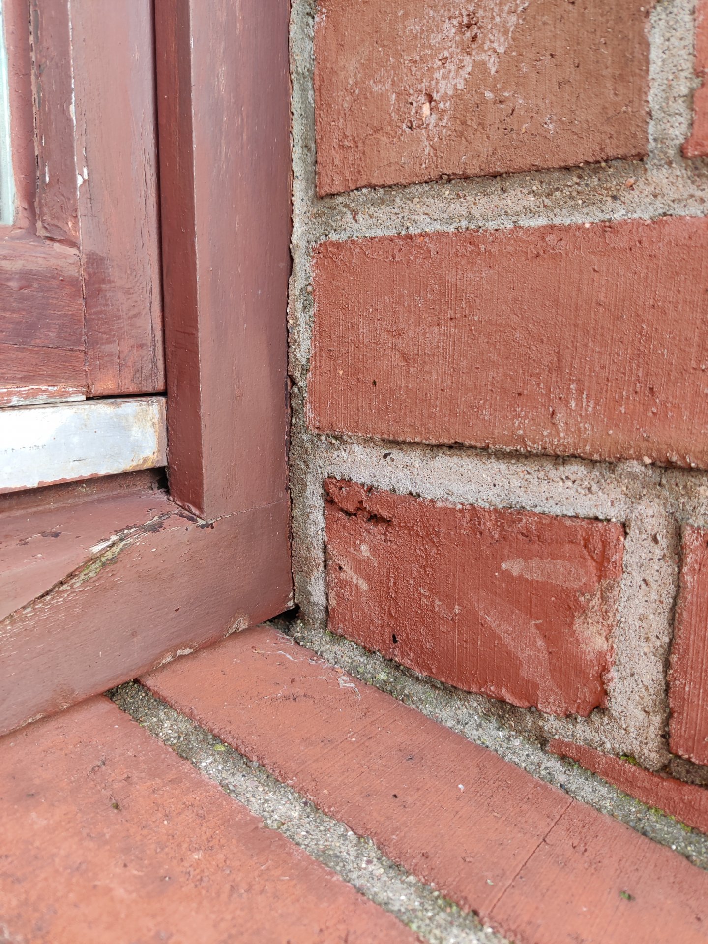

    Hallo Zusammen,
    ich habe eine Frage zu einem 70er Jahre Altbau.
    Hier kam um 2000 rum ein neuer Verblender für außen. Es handelt sich um ein Zweischaliges Mauerwerk.
    Von außen scheint das Fenster nicht abgedichtet worden zu sein.
    Empfiehlt es sich hier eine Silikonnaht außen um das Fenster zwischen Verblender und Holzrahmen zu ziehen?
    Der Verblender hat keine Entwässerungsschlitze unten, aber eine Folie innenliegend. Was kann im schlimmsten Falle passieren, wenn da jetzt die Jahre Wasser zwischen gelaufen ist?
    Eine andere Frage wäre: Könnt ihr ein Holzschutzmittel für die Mahagoni Fenster empfehlen? Diese will ich die nächste Zeit schleifen und streichen.
    Danke

    Ordentlich schleifen und das Sikkens 7 plus als Dickschichtlasur verwenden ( meine Empfehlung )
    Sikkens Cetol Filter 7 plus mahagoni 045 2,5L, Dickschichtlasur
    wenn das Fenster die letzten Jahre dicht war, ist es jetzt auch noch dicht..
    Wenn nicht - den Mörtel bissl wegklopfen und erstmal schauen wie der Anschluss darunter aussieht. Und dann kann man weiterschauen.

    Danke für die Antwort.
    Von innen sieht man nichts, wenn scheint es zwischen Klinker und Folie gelaufen zu sein

    Kann man die Fuge auch mit Kompriband oder Silikon abdichten? Oder entsteht dadurch Schwitzwasser, weil nicht diffusionsoffen?
