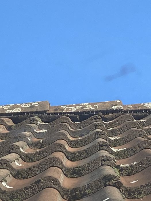

    Hallo zusammen, ich habe eine Frage: Bei einem Blick aus dem Dachfenster habe ich gesehen, dass die Dichtung unterhalb des Dachfirstes zum Übergang der Dachziegeln an einer Stelle fehlt. Foto hab ich beigefügt. Innen (allerdings holzverkleidet) sieht man nicht, dass irgendwo Wasser eindringt. Kann man das relativ problemlos reparieren lassen oder schreit das nach ner größeren Reparatur? Danke für Eure Einschätzung.

    Reparieren tut man wenn etwas kaputt ist, aber ich glaube das ist garnicht kaputt. Wenn Du das einfach nur ergänzen lassen möchtest um ruhiger schlafen zu können, dann mach es. Vom Aufwand her hält sich das wohl in Grenzen, da ist wieder das „drum herum“ entscheidend, also die Frage wie gut man da hin kommt, ob der First seitlich bis zum Rand aufgedeckt werden muss oder ob die Klammern einmaliges aufbiegen vertragen, usw. dürften da entscheidend sein. Wenn ich schätzen müsste würde ich sagen, dass das merklich unter tausend € bleibt. Man weiß es aber halt nicht so genau...
