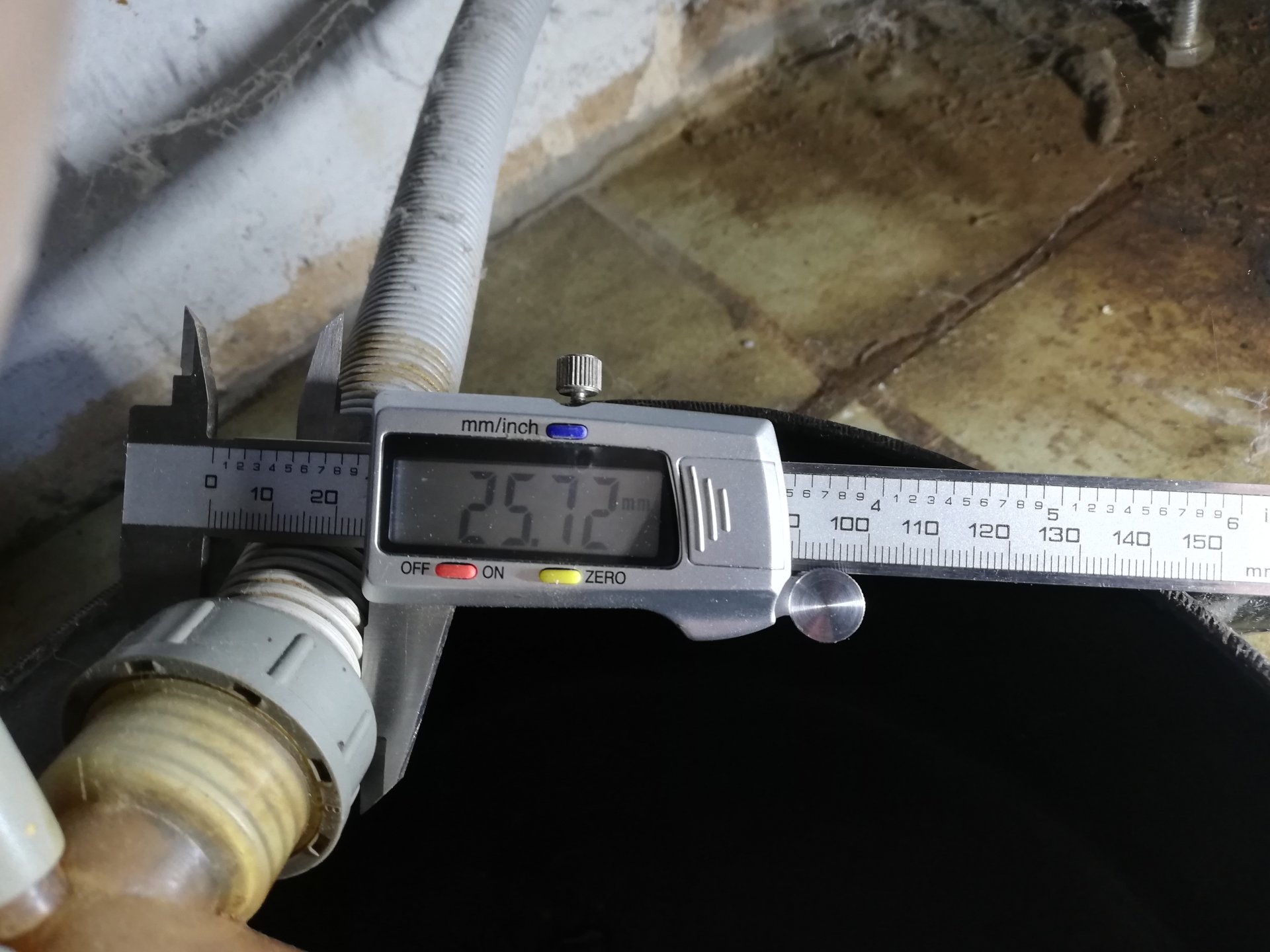

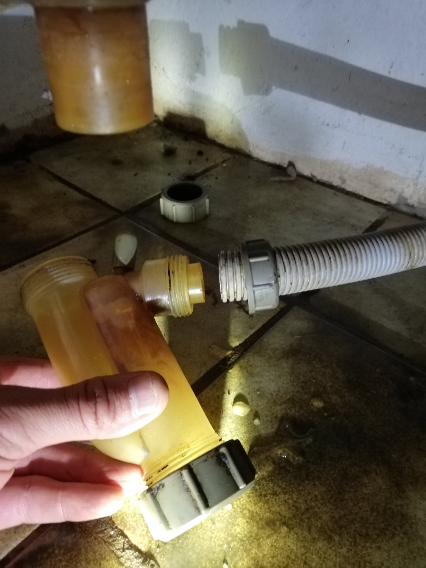

    Die Ölheizung meiner Mutter hat unten einen Kondensablauf, das Wasser wird durch einen beweglichen Plastikschlauch abgeleitet. Nun suche ich nach einer Dichtung welche zwischen den Kondensablauf und den Plastikschlauch passt. Die alte Dichtung ist aus Gummi, aber komplett zerfleddert. Ich suchte nach einer Keildichtung, fand aber nichts in der Größe.
    Im Anhang sind zwei Fotos, kann mir von Euch jemand sagen nach welcher Art Dichtung ich suchen muss?
    Grüße, Martin

    Mal nach Keildichtung 1 Zoll googeln.
    Ich vermuter aber sogar, dass an der Stelle Fermit Paste auch oder Gewindedichtband dick drum gewickelt auch geht..

    Hallo Simon,
    Keildichtungen finde ich nicht in der Größe, und die Keildichtungen sind aus härterem Plastik - zumindest die denen ich jetzt begegnet bin.

    --> Die Lösung des Problems:
    Googeln nach:
    "Dichtung Kondensablauf Ölheizung 1 Zoll" - dann findet man mehrere Angebote ab ca. 2,- je Dichtung.
    Mein Fehler war, das ich lange im Sanitärbereich gesucht habe, die Dichtung ist wohl speziell für den Kondensablauf.
