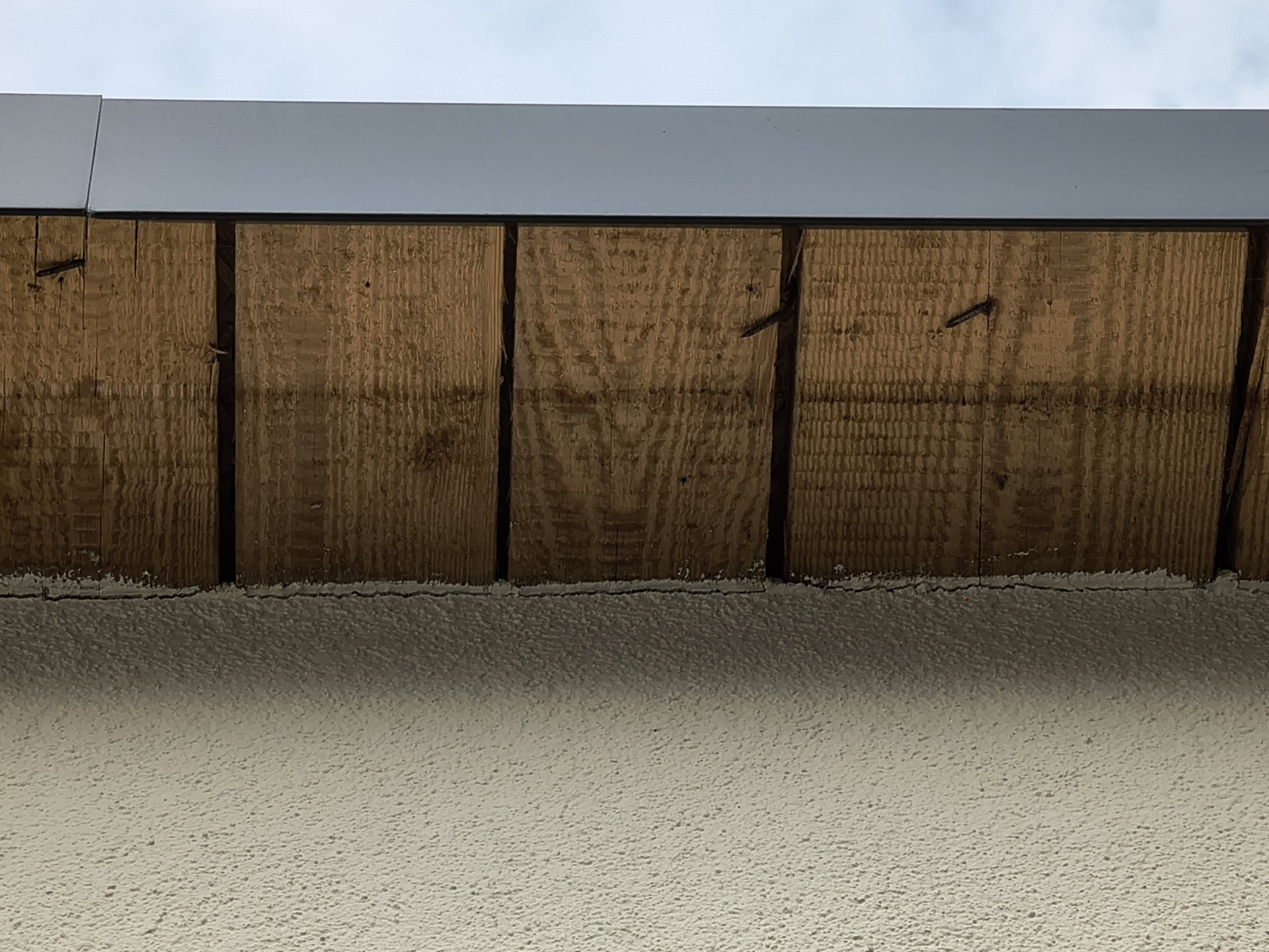

    wir haben hier einen Anbau mit Flachdach sowohl neu eindecken als auch die Fassade dämmen lassen. Aktuell sieht es wie im Foto aus, Schalbretter mit bis zu 2cm Lücke sind von unten zu sehen (Schalung alt, nur Ortbleche und Dachhaut neu).
    Innen ist die Decke abgehangen und mit Zellulose ausgeblasen.
    Nun habe ich die ersten Wespen gesehen, die in den Spalten nach Nistmöglichkeiten suchen. Praktisch können sie hier nach innen ins gemachte Zellulose-Nest krabbeln. Ich habe sowas schonmal gesehen, da kann großflächig die Dämmung zerfressen werden. Das gilt es, schnellstmöglich zu unterbinden.
    Deswegen will ich vor der Verkleidung der Schalung die Spalte zwischen den Brettern und dem Putz verschließen, denn ich befürchte, dass eine reine Verkleidung nicht insektendicht wird.
    Habt ihr Gedanken, wie ich das am besten mache?
    PU-Schaum ist nicht so toll außengeeignet und könnte gerade bei schmalen Spalten eine rechte Sauerei geben. Bausilikon muss man erstmal dicht dort rein kriegen und dann braucht man größere Mengen davon. Mit Holzweichfaser ausstopfen (mit Stöckchen reinstopfen), aber ist das Insektenfest?
    Vielleicht kann mir jemand noch seine Gedanken dazu mitteilen. Habt Dank!

    Zu deinem Thema, da man versäumt hat eine Sichtschalung bei der Sanierung zu montieren, würde ich dir jetzt raten, fülle die Fugen mit Acryl aus. Das lässt sich gut einfüllen in die Fugen und ist überstreichbar.

    Acryl ist eine gute Idee, zumindest lässt es sich recht gut verarbeiten und ich habe noch massig vom Trockenbau rumliegen :hammer: Nur wie denkst du, eigentlich ist es ja nicht für den Außeneinsatz. Klar, beregnet wird es dort nicht, aber UV-Licht und hohe Luftfeuchte herrscht auch dort. Hält das halbwegs stand?
    Sichtschalung werde ich nachträglich noch unterbauen. Ich habe da an diese gedacht: Kunststoffpaneele Weiß RAL 9010 B-3,00m Wandpaneele Deckenpaneele
    Ich denke, das bekommt man ordentlich hin. Aber insektendicht macht es die Spalte wohl nicht, deswegen meine Frage eingangs.

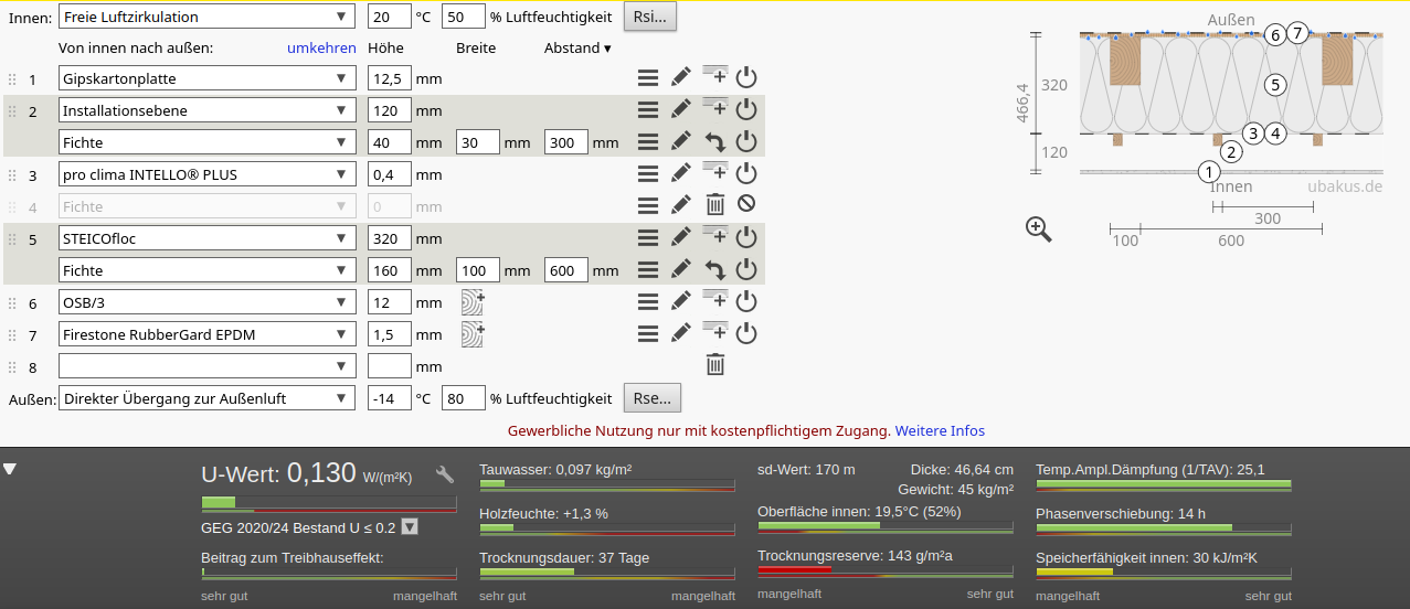

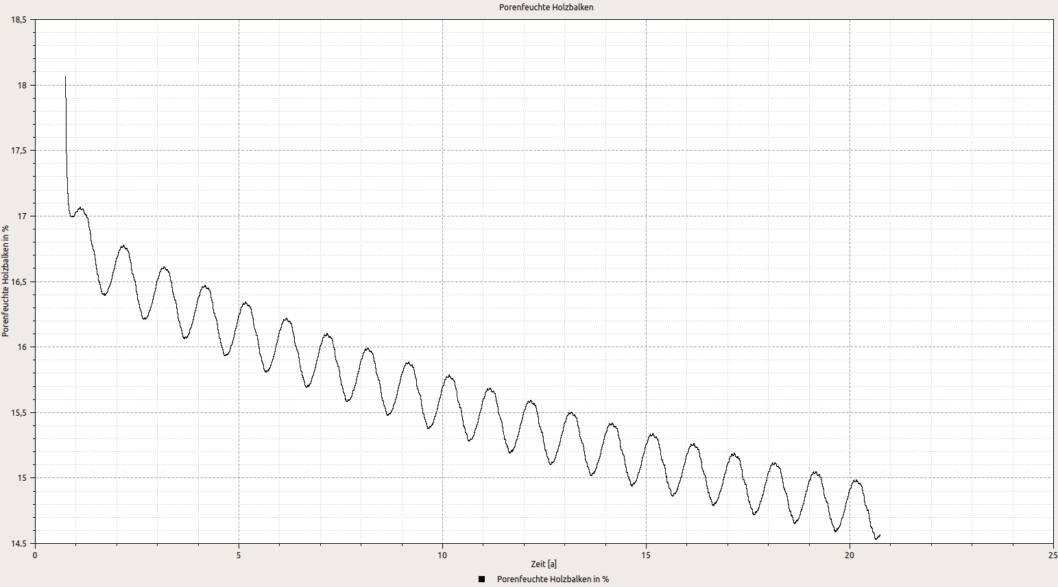

    Nun zu deiner Frage: richtig, ich habe einen hygrothermischen Nachweis machen lassen. Die 200-300€ habe ich investiert, weil alle mir vorgeschlagenen oder DIN-genormten Aufbauten sehr fragwürdig waren. Die DIN widerspricht allen im Internet zu findenden guten Erfahrungen und bei der Auslegung einer sinnvollen Hinterlüftung kam auch keiner auf einen grünen Zweig.
    Hier mein Aufbau in Ubakus:
    Die Dämmstärke ist sehr unterschiedlich durch die leichte Dachschräge. Von 20cm bis 60cm -- Zellulose ist billig :D Hier ist ein mittlerer Wert eingegeben.
    Hier die gerechnete Holzfeuchte über 20 Jahre.
    Wichtig ist zu wissen, dass Ubakus nur statisch rechnet. Und dabei kann die Wirkung einer feuchtevariablen Dampfbremse nicht berücksichtigt werden. Das bekommt man nur in transienten Rechnungen raus. Deswegen ist Ubakus dort noch teilweise rot, obwohl es eigentlich gut aussieht.
    Die Auslegung machen drei Dinge aus:
    1. Feuchtevariable Dampfbremse, die eben im Sommer auch Feuchtigkeit wieder rauslässt, ohne im Winter derart offen zu sein, dass alles absäuft.
    2. Kapillaraktive Dämmung, die die Feuchtigkeit im Winter schön verteilt und vom Holz wegleitet, im Sommer aber auch zur dann offenen Dampfbremsfolie bringt.
    3. Ganz wichtig: die Sparrenköpfe, die eigentlich rausgeschaut haben, wurden wandbündig abgeschnitten und überdämmt. Ohne diese Maßnahme haben sie in der Simulation immer soviel Feuchte gezogen, dass alles absäuft. Jetzt habe ich halt einen hängenden Dachüberstand mit OSB an der Traufseite statt schicker Balkenköpfe mit Sichtschalung. Aber was soll's :28:

    Bezüglich dem Maleracryl, ich verwende das Maleracryl von Würth. Das ist für innen und außen ausgelegt. Ich weiß nicht ob du an sowas rankommst, aber sowas gibt es bestimmt auch von anderen Herstellern die frei verkäuflich sind.

    Achso, es gibt auch Acryl für außen. Sehr gut, mache ich mich kundig. :think

    Ich sehe gerade, bei mir steht auch "Outdoor" auf dem Acryl. Habe noch das Tegra Fome Flex 202 Acryl in Massen hier rumliegen. :bounce:
