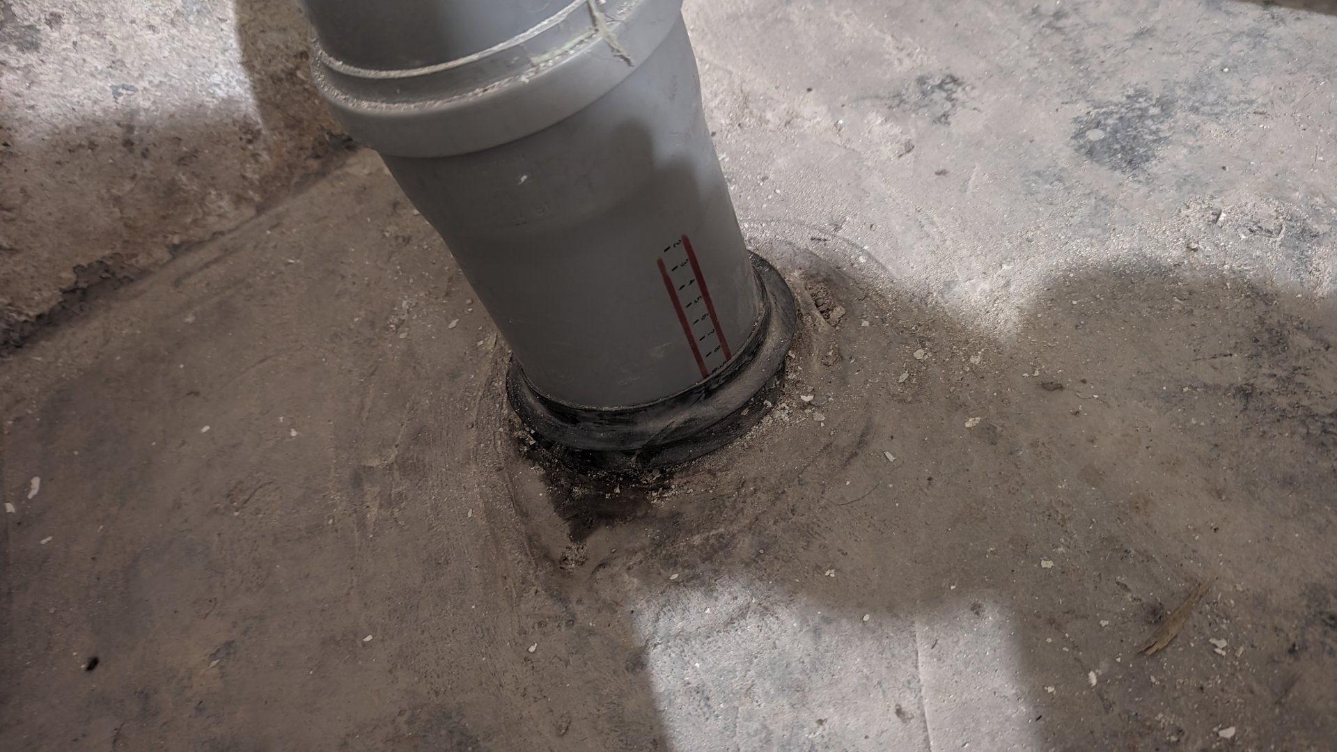

    eines unserer Regenfallrohre verläuft von außen in den Keller und von dort durch die Bodenplatte in den darunter liegenden Kanal. Nun haben wir festgestellt, dass bei Strakregen jeweils eine feuchte Stelle am Bodendruchlass zu sehen ist. Die Stelle trocknet dann innerhalb weniger Tage weg, bei normalem Regen passiert nichts.
    Genau an der Stelle ist die Gummidichtung auch nicht mehr ganz im Boden sondern ein bissen nach oben gedrückt. Einfach reindrücken geht natürlich nicht. Ich vermute also, dass es an dieser undichten DIchtung liegt. Was kann man hier tun?
    Besten Dank für Eure Tipps!

    Wie alt ist das Haus bzw. die Durchführung? Wie wurde das denn abgedichtet?

    Da gab es doch nie eine "Dichtung"!
    Da wurde damals offensichtlich einfach ein HT-Rohr (besser wäre KG-Rohr gewesen) in die Bodenplatte eingegossen.
    Jetzt - mit offenbar gestiegener Wasserbeanspruchung - oder mit gestiegenen Nutzererwartungen des neuen Hausbesitzers - soll plötzlich alles auf "Wohnkellerniveau" gebracht werden?
    Du kannst jetzt natürlich die frei zugänglichen Rohrabschnitte rausnehmen und die Grundleitung mit einer Kamerabefahrung auf Dichtheit überprüfen. Das solltest du von einer professionellen Rohrreinigungs- und Sanierungsfirma machen lassen.
    Danach legst du einen neuen Dichtring in die Bodendurchführungsmuffe und steckst alle HT-Rohre mit Flutschi neu zusammen.
    Dann warte ab was dir die Kamerabefahrungsleute sagen...
    Wenn die keine kaputten Rohre gefunden haben und es dann trotzdem wieder nass wird, liegt es zumindest nicht am Regenrohr sondern an der fehlenden Abdichtung zwischen Rohr und Betonboden.

    Das Haus wurde ca. 1955 gebaut. Wir selber haben es vor ca. 10 Jahren gekauft, da war das Fallrohr schon so montiert wie es jetzt ist montiert. Wir wissen leider überhaupt nicht, wie das Rohr verlegt und abgedichtet wurde. Irgendwann in den 80ern wurde im Außenbereich eine Garage gebaut. Ich vermute, dass Regenwasser vom Garagendach läuft dort mit rein. Sicher bin ich mir nicht, dazu müsste ich das Pflaster vorm Haus aufbuddeln.

    Also auf Wohnkellerniveau soll es wirklich nicht gebracht werden. Nur die schadet es ja trotzdem nicht, sich um die nasse Stelle zu kümmern - oder ist das vollkommen unkrittisch?
    Die Grundleitung ist dicht, die haben wir gerade mit einer Kamera befahren lassen (aus einem anderen Grund). Allerdings sieht man auf diesen Bildern nicht, ob der Anschluss des HT-Rohres and die Grundleitung vielleicht einen defekt hat. Vielleicht muss man dann von der Seite noch einmal ran.
