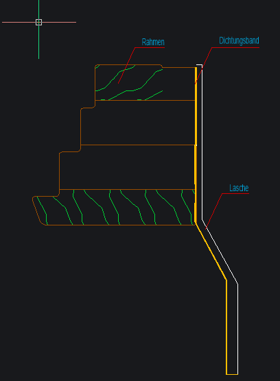

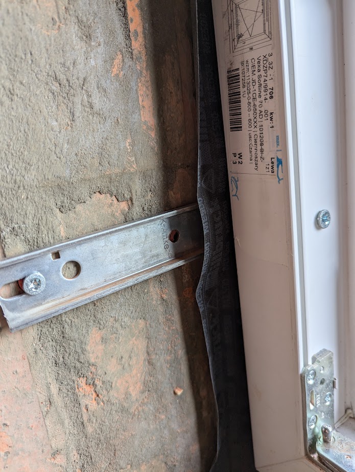

    Hallo, ich baue gerade das eine oder andere Fenster ein. Es gibt ja immer so tolle Youtube Videos, bei denen gezeigt wird, wie das Dichtungsband an die Leibung geklebt wird. Bei mir sind aber je Seite 3 Wandanker im Weg. Wie löst man das am Besten? Dichtungsfolie unter die Wandanker? Dichtungsfolie an den Ankern einschneiden und mit entsprechender Dichtmasse an die Anker anarbeiten? Oder Anker so kurz wie möglich halten und eine längere Folie verwenden, die länger ist als die Schiene? Anbei ein Foto - VG

    deine Variante 3 bzw die letzte Variante, so hab ich es schon zuletzt gesehen, kannst auch dein "kurzes" jetziges Dichtungsband dazu verwenden und längst abkleben ( siehe Bild) muss halt vor dem Rahmen einsetzen passieren.

    Super, vielen Dank!
