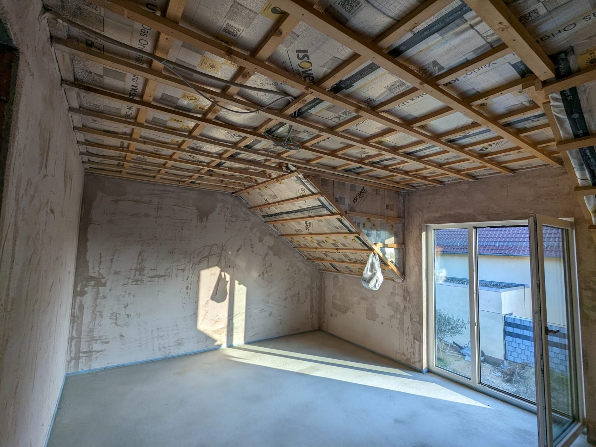

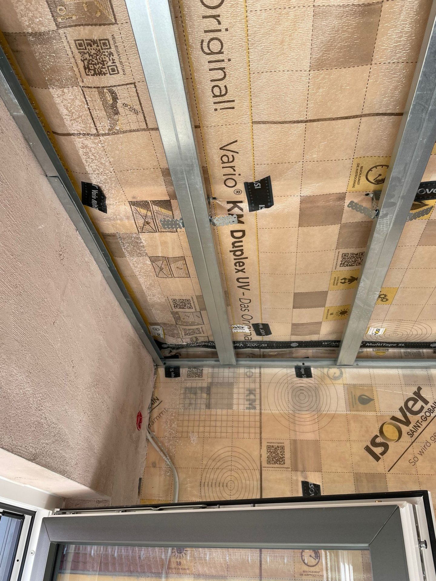

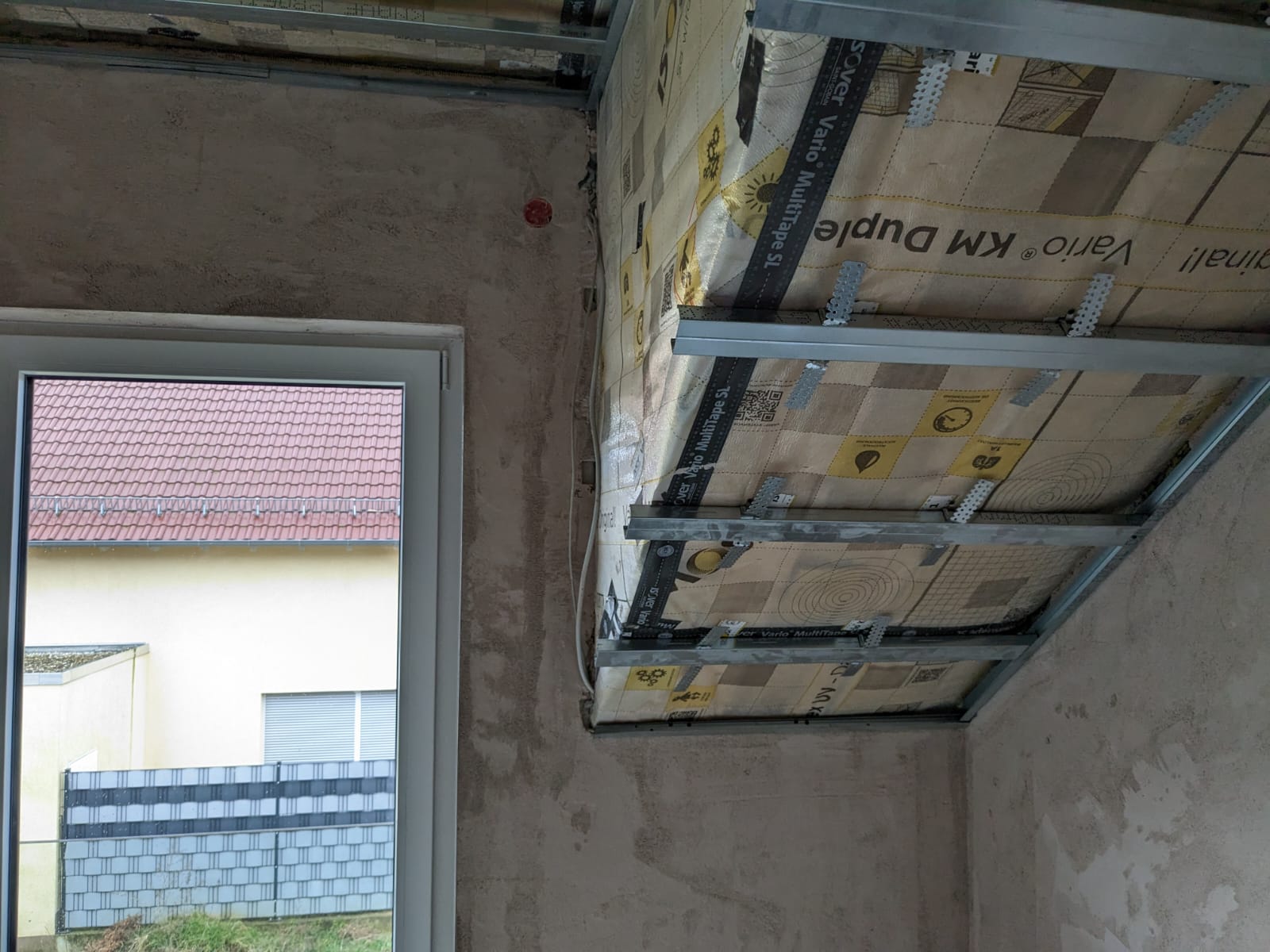

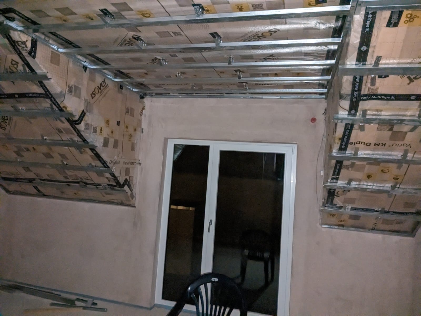

    bei meinem Neubau ist mir aufgefallen das die Trockenbau Jungs an den U-Profien (die wie ein Kranz um den Raum verläuft) keine Dichtungsbänder verwendet haben. Die Unterkonstruktion ist komplett fertig und die Räume wurden bis zur hälfte schon beplankt.
    Kann man das so lassen? Welche Nachteile entstehen? Muss das behoben werden?
    Freue mich auf Euer Input.

    Bei Decken normal, da hier in den meisten Fällen keine Schallschutzanforderungen bestehen.

    Da kommt ein Putztrennband vorm
    Spachteln rein.

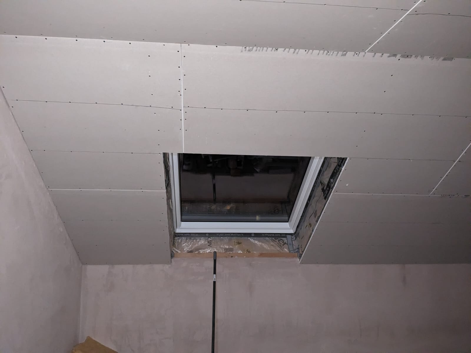

    Wie sollten am besten die GK Platten ausgeführt werden?

    Ja das Putztrennband bringt der Trocckenbauer. Das wird vorm Spachteln eingeschoben.

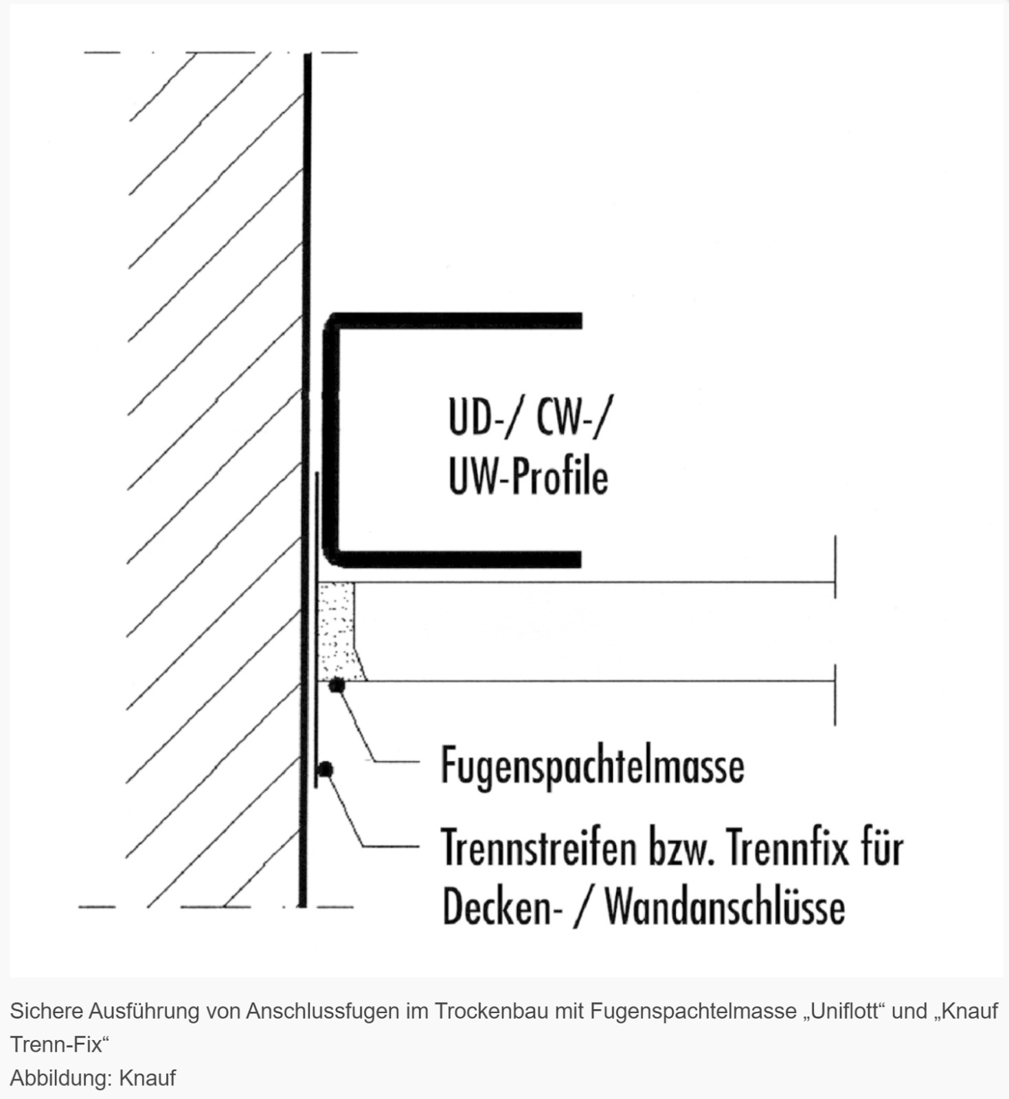

    Eine gute Frage vom TE.
    Was sagt denn z. B. Knauf dazu ?
    Hab mal was dazu raus gesucht. ( Anlage)
    Schallschutz im EFH kann man vernachlässigen, es geht nur um prinzipielle....
  11. Alex88
    6.603
    3.565
    das ist wieder so ein typischer Kommentar um einen TE zu verunsichern
    die angeführte Montageanleitung ist als sehr allgemein zu bezeichnen, in allen Beschreibungen von Knauf zu Wandanschlussdetails
    wird darauf hingewiesen, dass eine Hinterlegung von UD Profilen nur bei Brandschutzanforderung erforderlich ist
    Dichtungsband oder Trennwandkitt kann man machen muss man aber nicht

    Das Dichtungsband ist maßgeblich für den Schallschutz und Brandschutz. Ich habe nicht geschrieben " Bitte ändern" bzw " Bitte einmal neu". Vielleicht legt der TE ja auch großen Wert auf das Dichtungsband .... Wir kennen weder Angebot, Vertrag noch die Abrechnung.

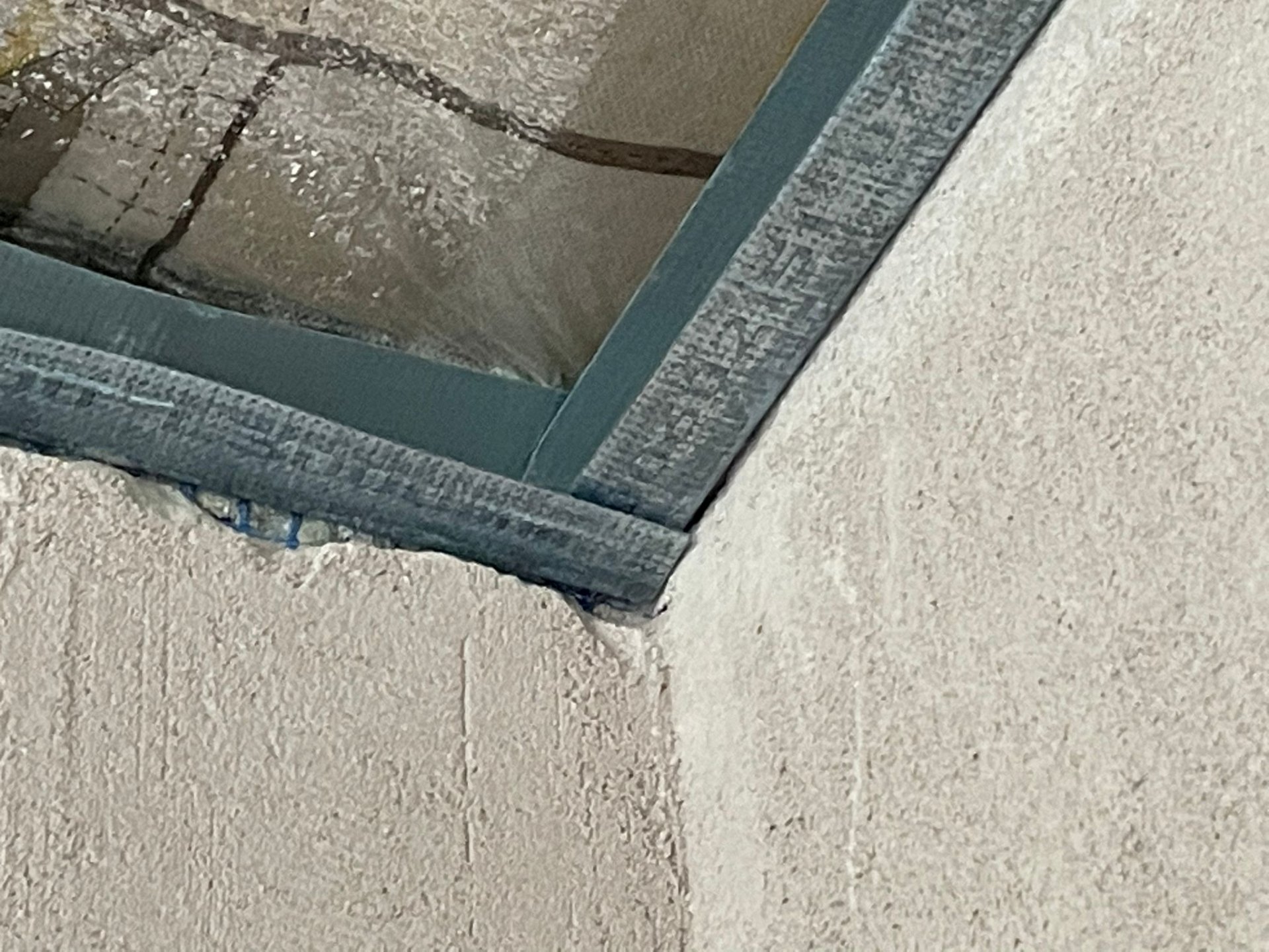

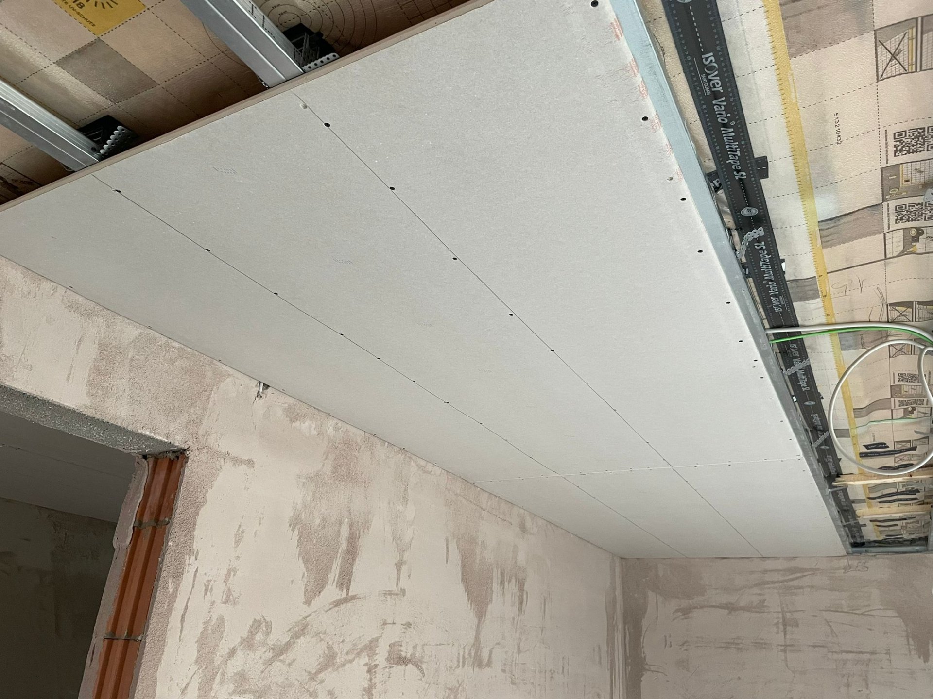

    Wenn ich die Trockenbauer richtig verstanden habe werden die Anschlüsse zwischen GK und massive Bauteile wie folgt ausgeführt.
    Ist das ein sicherer Anschluss zw. Wand und Decke und aktueller Stand der Technik?
