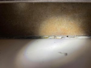

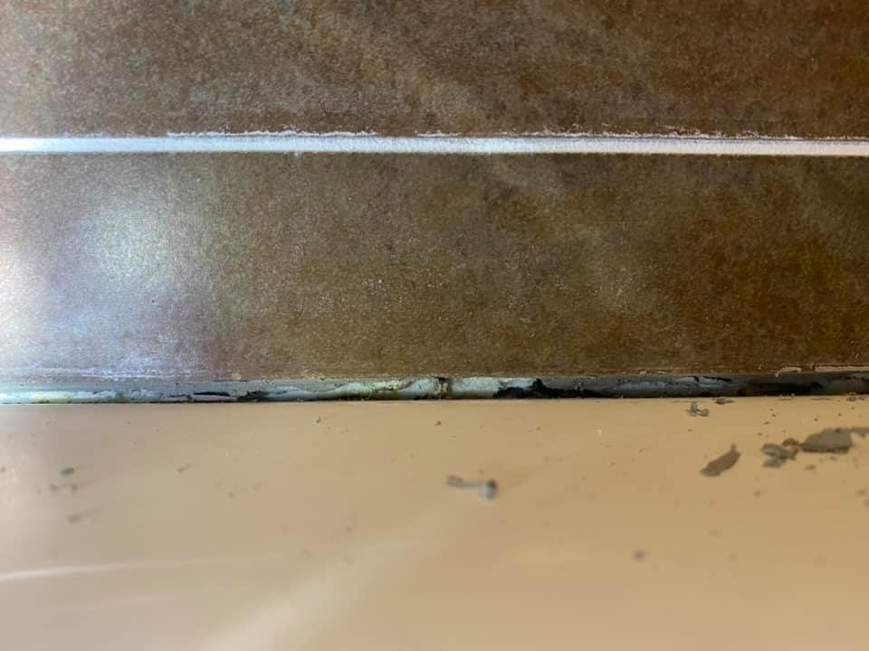

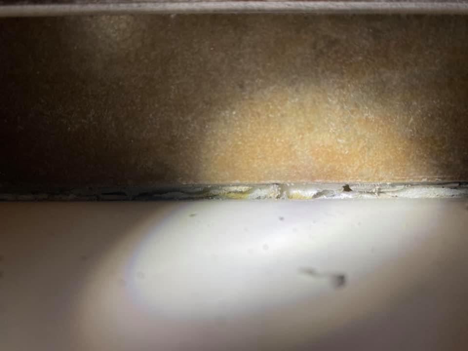

    Ich bin schon länger stille Mitleserin und habe jetzt auch eine Frage.
    Wir haben vor knapp einem Jahr eine 12-jährige Eigentumswohnung gekauft. Das Gästebad ist mit dunklen Fliesen ausgestattet, in der Dusche sogar mit Mosaikfliesen. Langfristig wollen wir dieses Bad komplett renovieren (wahrscheinlich in den nächsten fünf Jahren).
    Für eine erste Verbesserung wollten wir die Wände in der Dusche mit Résinence Wandbeton auskleiden. Dazu haben wir gestern die Silikonfuge zwischen Wand und Duschwanne entfernt. Die Silikonfuge war sehr dick und tief und füllte den Hohlraum zwischen Duschwanne und Wand aus (also nicht nur die Fuge selbst sondern auch noch den Raum dahinter).
    Wenn ich mir diesen Hohlraum anschaue, sehe ich eine weisse Masse (möglicherweise das Dichtungsband), welche aber nicht komplett durchgängig ist. Wir haben nun die Befürchtung, dass das Dichtband evtl. aufgrund der grossen Menge an Silikon, welches in die Fuge eingebracht wurde, beschädigt wurde und nicht mehr dicht ist.
    Nun zu meiner Frage: das komplette Rausreissen der Dusche liegt im Moment finanziell eigentlich nicht drin, weshalb wir nach einer Übergangslösung suchen. Gibt es eine Möglichkeit zu testen, ob das Dichtungsband noch dicht ist? Und womit könnte der Hohlraum ausgefüllt werden um zumindest für die nächsten Jahre das Risiko für einen Wasserschaden maximal zu reduzieren?
    Ich danke euch ganz herzlich.

    Das Dichtband ist keine Masse sondern ein Band das Eng an der Wand bzw. in der Ecke liegt. Du könntest mal versuchen ein Stück davon rauszuholen. Wenn das weich ist, könnte es sich einfach nur um eine PE Rundschnur handeln, die zum Auffüllen der Fuge dient.
