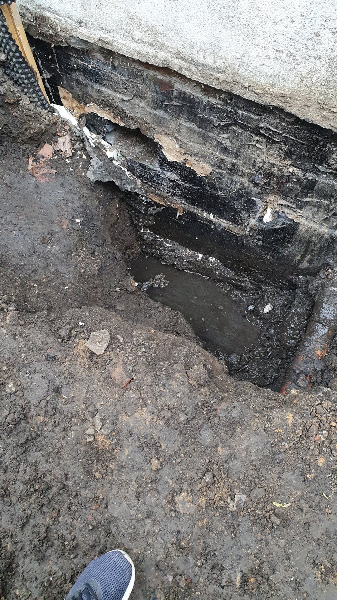

    Hallo, habe meine Kellerwand zum Teil frei geschaufelt und die Dickbeschichtung ist sehr beschädigt.
    Zu dem wurde damals nicht egalisiert. Es sind zum Teil Stellen (Fugen) , wo man durch gucken kann.
    Daher wollte ich die Dickbeschichtung entfernen komplette wand verputzen und anschließend Dichtschlämme und danach Dickbeschichtung erneut drauf. Evtl als letztes nachdem ich 2 x Dickbeschichtung gemacht habe xps Platte dran kleben.
    Wie bekomme ich nun am besten die Dickbeschichtung ab, so das ich verputzen kann.
    Wäre grobes abschleifen mit Handdrahtbürste ok und darauf Beton Kontakt oder hält und bringt das auch nichts ?

    Zeig mal - Wie alt ist die alte Schwarzabdichtung?
    - teerhaltiger Heißanstrich aus Vorkriegszeiten
    - bituminöser Heiß- oder Kaltanstrich
    - tatsächlich KMB

    2k Bitumenanstrich von bostik ist drauf will es ab bekommen weil einfach stümperhaft gemacht

    Hier ein Bild

    Stehe vor dem gleichen Thema, da bei mir nur ein Anstrich erfolgt ist und das zeug, sowie die Farbe am Sockel total dünn ist, habe ich überlegt, das ganze mit nem Winkelschleind ner Stein-Schleiftopf ab zu fräsen.
    WEnns relativ dick bei dir ist, wäre entweder die mechanische Entfernenung ( Meißel) ratsam oder du nutzt Trockeneis und strahlst es weg.

    Mach ab was lose ist und Spachtel die großen Löcher/Fügen mit zweikomponentiger Dickbeschichtung aus. Sollte auch funktionieren, zur Not zweilagig. Danach kannst du flächig nochmal mit Dickbeschichtung drüber. Muss ja keinen Preis für die glatteste Kellerwand bekommen. Nur XPS wird dann schwer

    Es ist ein gewaltiger Unterschied ob man PMBC (KMB) auf eine alte Dickbeschichtung draufzieht oder zweilagig "frisch in frisch" arbeitet!
    Deitermann hat früher extra eine kunststoffvergütete zementäre Dichtschlämme als Kratzspachtelung auf die alte KMB empfohlen - als eine Art Haftbrücke für die neue KMB.

    Lass doch mal den Betonkontakt weg - da ist doch gar kein Beton!
    Alten Mist runterschleifen mit der Flex - danach MDS drauf - danach KMB (PMBC)

    Abschleifen Abfräsen aber nicht mit einer Satiniermaschine, Kauf dir Paar billige Schleiftöpfe für die Flex ( Brille Handschuhe Maske etc .)

    Putz auf Bitumen kannste vergessen, da hilft auch keinerlei Grundieren/Betonkontakt.

    Super danke mach den Mist dann weg und dann kommt Dickbeschichtung drauf geputzt

    Nachdem du geschliffen hast , erstmal schauen es sieht zum Teil schon sandend aus in den Fugen .. eventuell musst hier noch eine Lage Putz oder Ausbrüche egalisieren und warum soll auf die Beschichtung Putz? Wenn du eh XPS abstellen willst..
    Edit: es springt etwas im Sockel , daher die Fläche erstmal einheitlich herstellen
