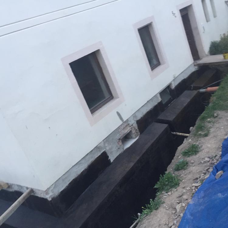

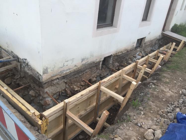

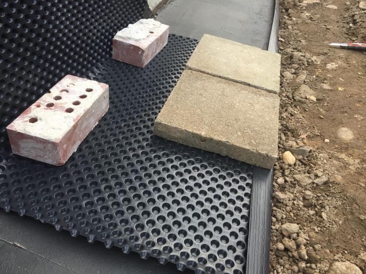

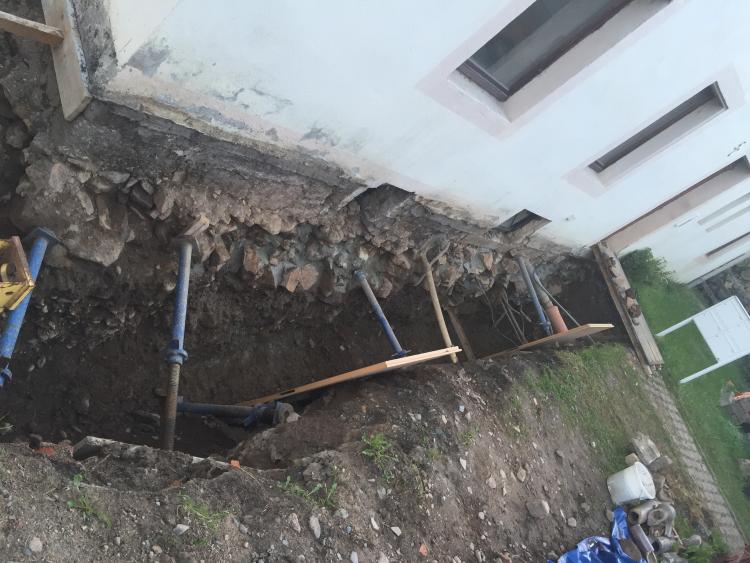

    wir haben unseren Keller vertikal abgedichtet bzw. stecken in den letzten Zügen... Da es sich um eine lose Bruchsteingründung handelte und einige Steine arg weit vorstanden, haben wir das ganze vorgeschalt und mit WU Beton verfüllt. Dann alles mit Vorstrich versehen und 2 lagig 2k Dickbeschichtung aufgetragen. Da die "neue Wand" nun 50 cm vom Haus absteht, wollen wir auf die horizontale Fläche (Gefälle ca. 2-3 Grad) Gehwegplatten mit einer dünnen Mörtelschicht auflegen, um die Dickbeschichtung zu schützen. Auf die Gehwegplatten kommen dann die Rasenkantensteine und dazwischen (Randstein/Hausmauer) irgendwelche Flusssteine oder ähnliches.
    Was würdet ihr machen, Gehwegplatten direkt auf die Dickbeschichtung mit Mörtel verlegen oder Noppenbahn/Mörtel/Gehwegplatte? Zur Veranschaulich habe ich ein paar Bilder angehangen... IMG_8426 2.jpg IMG_8369.jpg IMG_8212 2.jpg IMG_8217.jpg

    Die senkrechte Ausschachtung mit den paar ollen Stützen als Ab-/Unterfangung war ja ne gewagte Aktion.
    Mir leuchtet der Sinn dieser Gehwegplatten nicht ein. Was gibt es zu schützen, wovor? Wollt Ihr noch felsigen Boden draufwerfen und verdichten?
    Dass Ihr die Oberfläche versiegelt und das Wasser vom Haus wegschickt wäre einleuchtend. Mit Flußsteinen scheint aber eine Art Traufe gemeint zu sein, in der das Wasser versickert. Wohin? Auf die Platten darunter? Und dann? Wo soll es hin?
    Ich halte die Gesamtidee für Humbug.

    Moin,
    sehr gewagt das ganze, scheint aber zu klappen.
    Ich würde die obere Noppenbahn über die vertikale legen, sonst läuft das Wasser zwischen Bahn und neue Wand.
    Aufsteigendes oder Staunendes Wasser habt ihr aber nicht oder?

    gewagt hin oder her, wir haben uns das schon gut überlegt, beim baggern schon festgestellt das die Steine der Gründung lose waren. Die Kellerwand ist ja auch noch da, mit fast 1m Dicke und dann haben wir ja auch nicht das ganze Haus freigelegt, aber nun gut, es steht ja noch und ist wieder verfüllt!
    Das die Gesamtidee Humbug sein soll, halte ich für Fragwürdig, schließlich heißt es doch, das die Dickbeschichtung vor mechanischen einflüssen geschützt werden soll/muss?! Also wie die horizontale Fläche Schützen? Man hätte sicherlich auch Dämmplatten nehmen können, aber darauf hätten wir wahrscheinlich schlecht die Randsteine setzen können, deswegen fiel die Wahl auf Gehwegplatten, mit dem angenehmen Nebeneffekt, das diese fast nichts kosten :-)
    Da wir hier einen stabilen Boden haben (fast ausschließlich Flusskies) ist natürlich einiges liegen geblieben, der wird gewaschen und kommt dann zwischen Haus und Randsteine, ich glaube mann nennt das Spritzschutz oder so...
