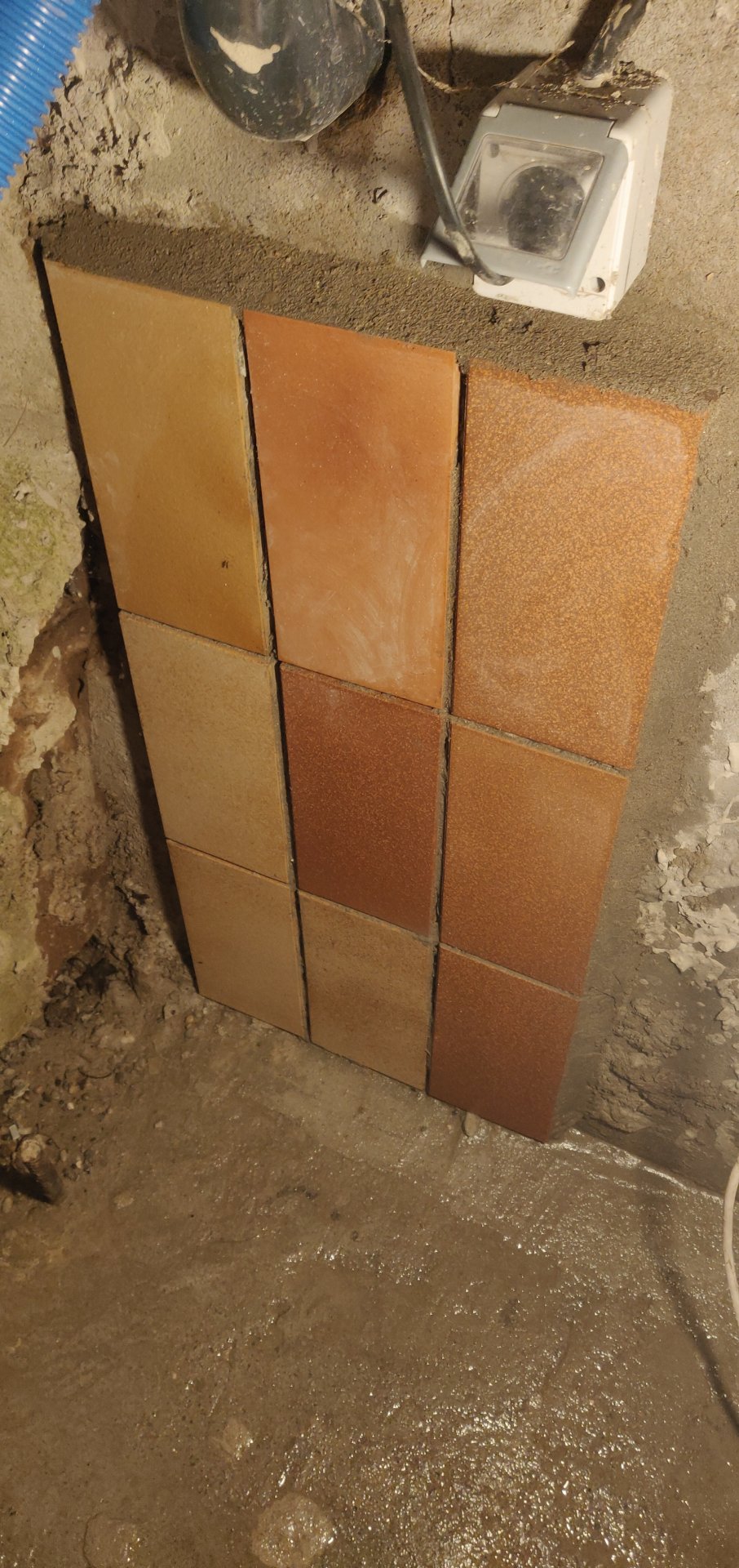

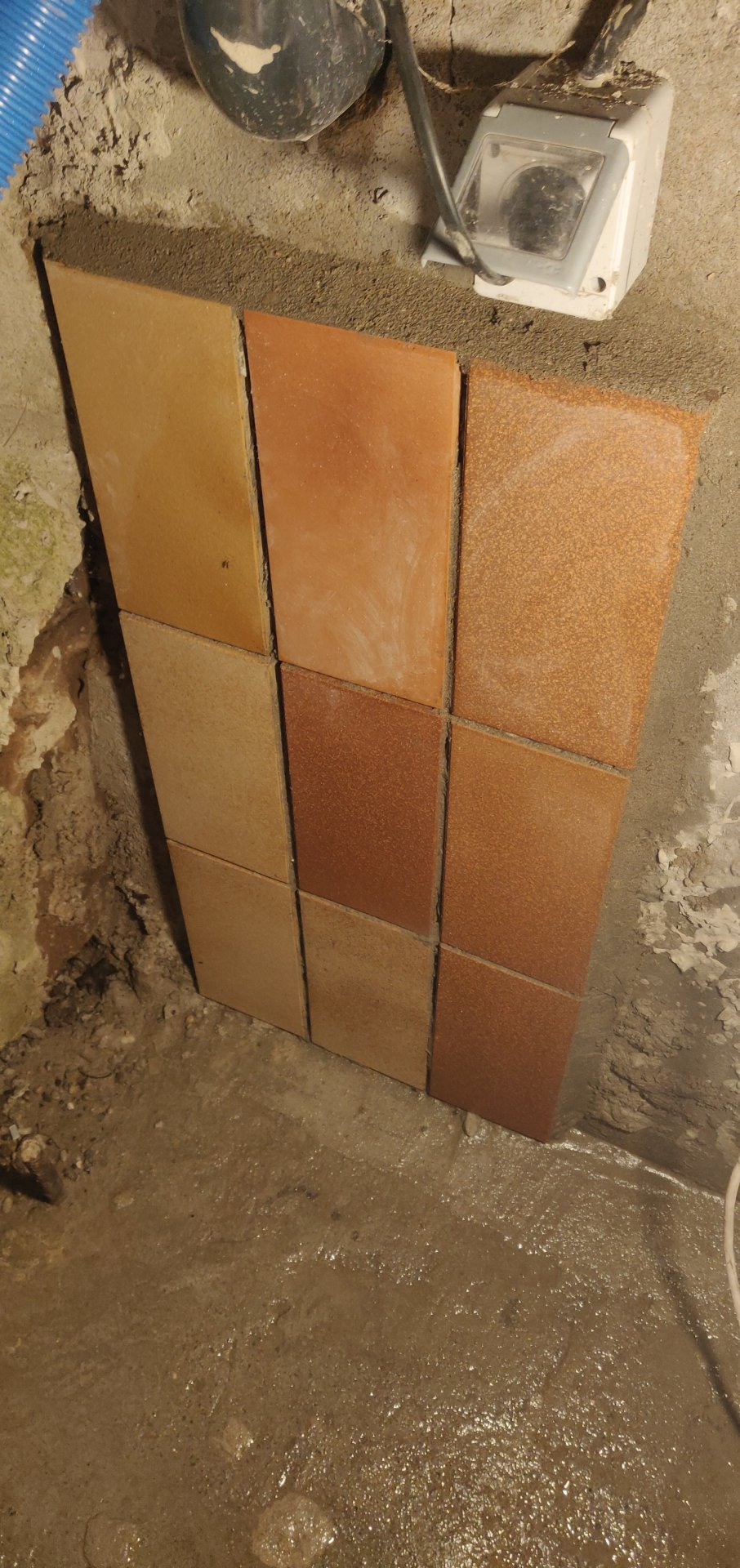

    Soo, hier mal ein Foto meines ersten laufenden Verlegeversuchs.
    Ich übe das in meinem selbstgemauerten Pooltechnikschacht, da es dort keinen Stört.
    Ich kann bereits sagen, Fliese reinklopfen geht immer, Rausklopfen nimmer;)
    Aber egal, im schlimmsten Fall schiebt man mit der Kelle halt etwas Mörtel nach. Augenmaß ist echt vonnöten sowie die Wasserwage, ich nehme mir auch für jede Fliese die Zeit sie schön auszurichten, und achte dabei auf das Fugenbild.
    Ich hatte erst etwas Probleme den Fugenabstand schön einzustellen, aber hab ich dann mit den 4mm Körnern aus der Mischung gemacht, zwischen die Fugen gequetscht und dann passte das.
    Da ich nur übe hab ich ein paar Fliesen gemischt, zwei Stück waren 2mm breiter.
    Stück für Stück werde ich jetzt die ganze Wand fliesen.
    Etwas, was ich dieses Mal anders gemacht hab, ist, dass ich die Fliese praktisch erstmal eingerüttelt habe und dann mit der Kelle ins Lot geklopft.

    Ich muss sagen, ich bin ja auch Hobby-Handwerker. Auch ich versuche immer erst an Stellen zu üben, die man später nicht sieht. Darum bemühe ich mich auch dort. Wenn es da klappt, kann man sich auch an "sichtbares" wagen oder es doch den Fachmann überlassen - z.B. Sockel mit Steinputz oder Dachbahn schweißen...
    Man muss aber auch immer bedenken, dass bei uns "Hobbyhandwerker" die Zeit nichts kostet. Darum versuchen die "Profis" immer den schnellen Weg. In deinem Fall hätte man da vielleicht ein Ständerwand vorgezogen und dann die Fliesen einfach geklebt. Nur früher ging es ja auch ohne "Hilfekonstrukionen" - eben im Dickbett.
    Aber ansonsten ja, auf dem Bild sehen die Fließen ganz gut.
