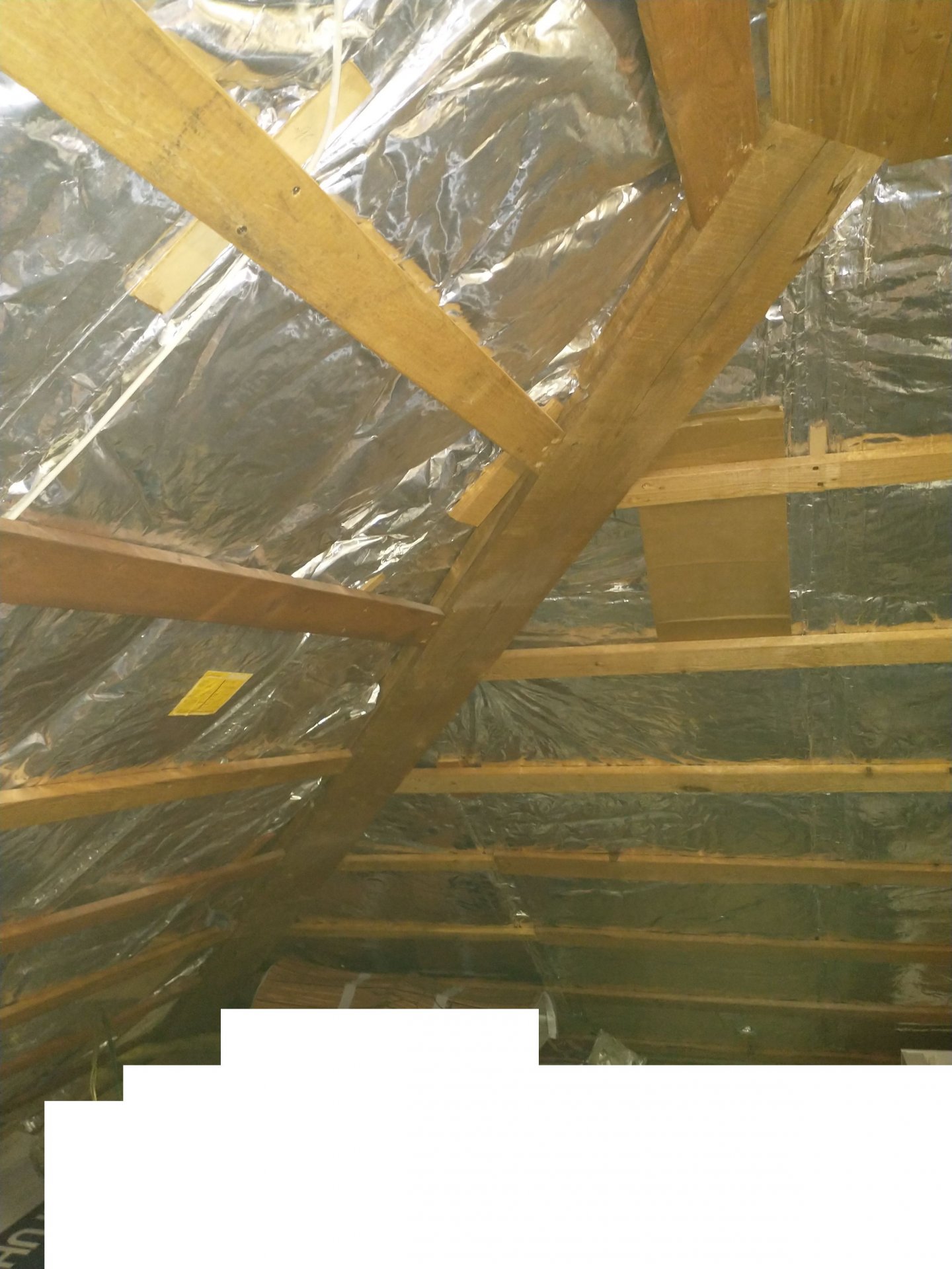

    ich bewohnen einen Altbau von 1979 mit einer vorhandenen Zwischensparrendämmung von 8 cm (Dicke der Sparren ist 18 cm). Laut der "20% Regel" dürfte die Untersparrendämmung dann ja nur 2 cm betragen. Das macht energetisch keinen Sinn.
    Viele Firmen, die bei uns zur Besichtigung zwecks Angebot waren, haben gesagt, man kann 10 cm oder sogar 12 cm anbringen. Stimmt das?
    Es wurde auch gesagt, dass die Dampfbremse zwischen Untersparrendämmung und Gipskarton bzw. Schalung angebracht wird. Ist das so korrekt?
    Ich habe ein Bild der aktuellen Dämmsituation unseres Dachbodens angehängt.

    Eher nicht.
    In dem Fall nicht.
    Mach den alten Krempel raus, da jetzt 12cm darunter zu packen und dann noch eine Dampfbremse hin zu nageln macht wenig Sinn…
    Und überhaupt, was haben die da vor? Komplett abhängen? Latten aufeinander nageln bis es 12cm ergibt?
    Was waren das für Firmen?

    Das waren alles Innenausbau bzw. Tischlerei Firmen.
    Die neuen Holzbalkon 60 cm x 100 cm sollen vertikal auf die Latten geschraubt werden. Dazwischen kommt die Glaswolle. Alternativ kann man die Balken auch horizontal anbringen. Dann muss man vorab die störenden vorhandenen Latten entfernen.
    Kannst du erläutern warum das alles so nicht korrekt ist?
  4. Alex88
    6.747
    3.689
    weil diese Rollisoldämmung nie dicht verlegt werden konnte, aufgrund der fixen Breiten der Rollen,
    entweder es gab Materialstauchungen oder Wärmebrücken.
    zum zweiten hast du bereits eine mehr oder weniger funktionierende Dampfbremse durch die Alukaschierung,
    eine zweite DB anzubringen würde die neue Dämmung "einschließen" und zu Kondensat führen, heißt
    nasse Dämmung, Schimmel, Rückbau und alles neu

    Bei uns ist zwischen Dachziegeln und Zwischensparrendämmung 10 cm Hinterlüftung. Das sorgt dafür, dass Feuchtigkeit weg transportiert werden kann. 40 Jahre lang ist die Zwischensparrendämmung trocken geblieben.
    Ist eine Dampfbremse überhaupt notwendig?

    Die Alukaschierung ist durchlöchert wie ein Schweizer Käse. Ich bezweifle stark, dass sie dich ist. Überall Löcher und Risse.
  7. #7 simon84, 23.02.2022
    23.486
    7.029
    Das ist eine unverständliche Aktion dass ein fachbetrieb so etwas empfiehlt.
    Du hast jetzt schon Pfusch der glücklicherweise bis jetzt nicht abgesoffen und verschimmelt ist und jetzt macht man dann noch mal dick Pfusch drüber ?
    was für ein Wahnsinn.
    Alles raus und einmal richtig und fachgerecht neu !

    Wie würde es denn fachgerecht aussehen?

    Je nach dem was da noch so verbaut ist: USB vorhanden ? Dampfdicht ? Erneuerung Eindeckung geplant ja/nein/später ?
    Alten Quatsch raus, Sparren ausdämmen, Dampfbremse oder ggf. Dampfsperre, ggf. Installationsebene mit Untersparrendämmung 20-25% und dann Oberfläche nach Wahl.
    USB später bei Neueindeckung machen.
    Oder USB seitlich an die Sparren, finde ich persönlich "halb schwanger" und würde lieber drauf verzichten.

    Was ist denn die Motivation jetzt an einem funktionierenden System etwas zu ändern ?
    Gibt es eine andere Nutzung des Dachspeichers ? Sprich war das vorher Lager und soll nun als Aufenthaltsraum genutzt werden ?
    Die günstigste Lösung wäre doch garnix zu ändern.

    Es soll beheizter Wohnraum werden.
