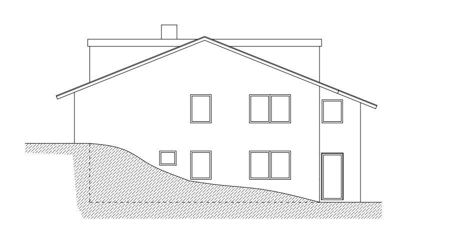

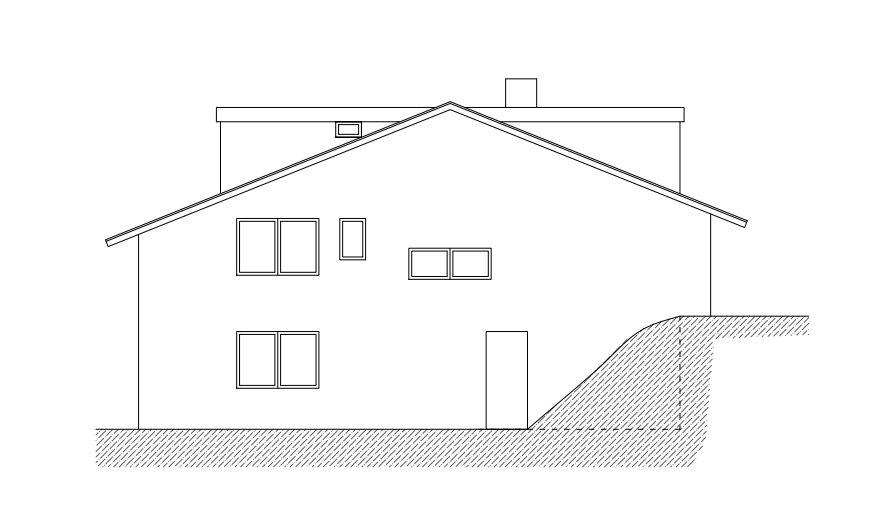

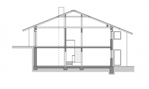

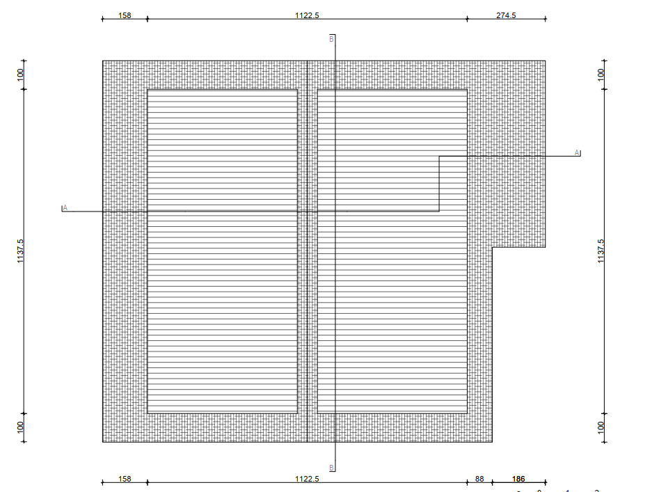

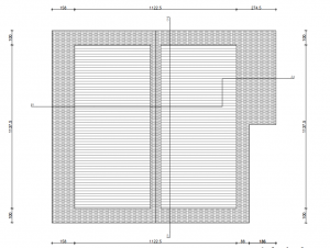

    der Winter samt Lockdown war hart und langweilig. So kommt man auf die komischsten Ideen und startet neue Projekte. Nach dem letzten Winter wurde die Einfahrt neu gemacht.... Nun wollte ich im Haus noch etwas angehen und benötige mal Eure Einschätzung. Wir müssten in naher Zukunft etwas mehr Platz schaffen und haben uns mal auf dem Dachboden umgeschaut. Leider hat der Vorbesitzer das Haus mit einem relativ flachen Dach (22° Dachneigung, fast ohne Kniestock) ausgeführt. Daher gibt es dort zwar enorm viel Fläche aber leider nicht viel Raum, in dem man tatsächlich stehen kann. Vom fertigen Boden bis zur Unterkante der Firstpfette habe ich lediglich 2,58m. Vom Bebauungsplan und vom örtlichen Bauamt her, haben wir noch "Luft" nach oben. Ich habe also mal angefangen darüber nachzudenken, welche Optionen ich habe. Ein neuer Dachstuhl, mit allem drum herum, wird finanziell den Rahmen sprengen. Als zweite Option kamen natürlich Gauben in die engere Auswahl. Hier machen aus unserer Sicht nur die Flachdachgauben Sinn. Wir planen die Gauben von beiden Seiten auf einer Länge von jeweils 8-9m. Nun aber mein Problem. Wenn ich die Gaube fast zur "Spitze" des Daches setze (keine Ahnung wie ich es richtig ausdrücken soll) und mich dabei um eine Dachpfannenreihe nach unten setze, wie viel Höhe habe ich dann???? Wie dick muss nach heutigem Standard so ein Dach einer Flachdachgaube ausgeführt werden? Nochmals der Hinweis, dass vom fertigen Boden bis zur Unetrseite der Firstpfette lediglich 2,58m zur Verfügung stehen. Schaffe ich da irgendwie eine Raumhöhe von 2,20m - 2,30m??? Anbei mal ein paar Skizzen zur besseren Erklärung des Ist und Soll.
    Vielen Dank für Eure Einschätzung und Kommentare.
    LIAM
    P.S. Mir ist bewusst, dass es optisch nicht unbedingt das schickste ist, was man bauen kann. Leider ist aber keine Alterantive zur Platzgewinnung gegeben.

    Meinen Sie hinsichtlich der anfalllenden Kosten? Ich habe mal bei einer Zimmerei angefragt und man teilte mir mit, dass die Gaube ca.1.900€/m kostet (innen muss dann noch ausgebaut werden) und dass ein komplett neuer Dachstuhl weitaus teurer wäre. Man sprach hier von über 100.000€, da seitlich dann noch aufgemauert werden muss (Mauer und Klinkerfassade). Das war wohl auch noch eher nach unten geschätzt. Der Vorteil der Gauben ist, dass sie relativ schnell verbaut wären und ich im Innenausbau auch einiges selbst leisten kann. Gibskarton usw. kann ich in Eigenleistung durchführen.
    Die Frage nach der Raumhöhe bleibt noch immer. Das Bauamt wird da nicht das Ok geben, wenn ich nicht über 2m komme, eher sogar 2,2m. Und mal ehrlich, für 2m Raumhöhe lohnt der Aufwand dann auch nicht. Die Frage bleibt also, wie dick/stark/hoch ist der Dachaufbau einer Flachdachgaube in fertiger Ausführung???
  6. #6 Fabian Weber, 16.03.2021
    16.336
    6.489
    Na 20cm mindestens.
