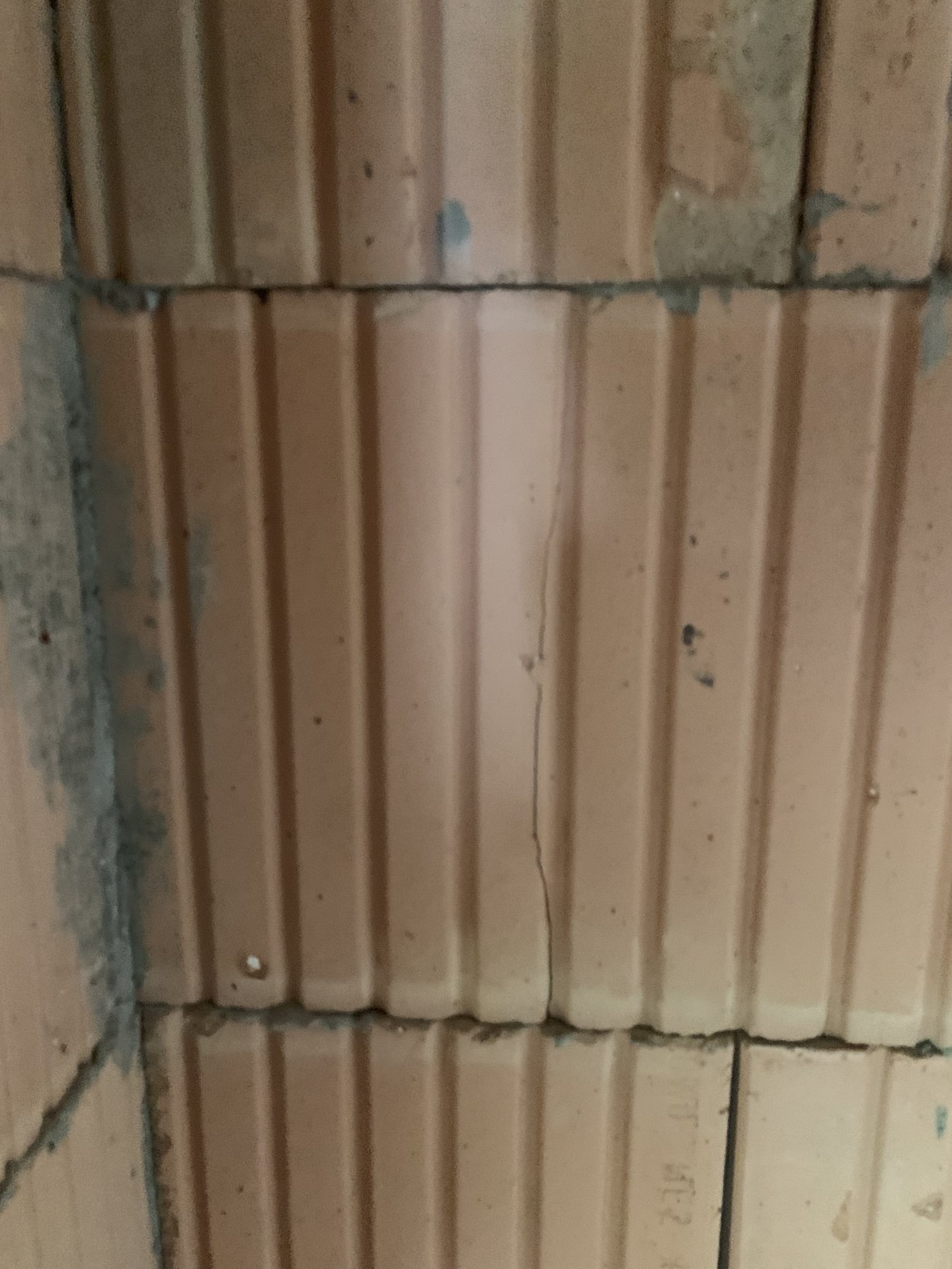

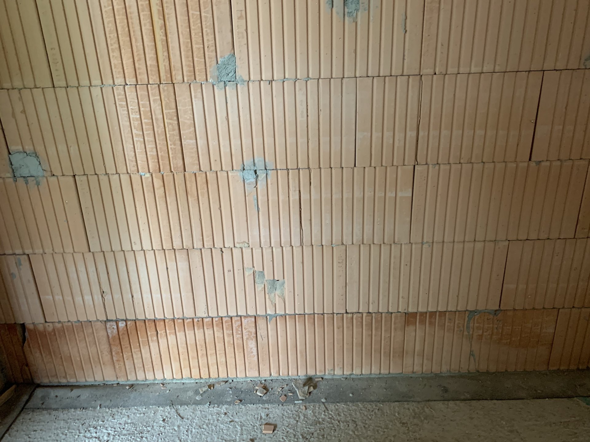

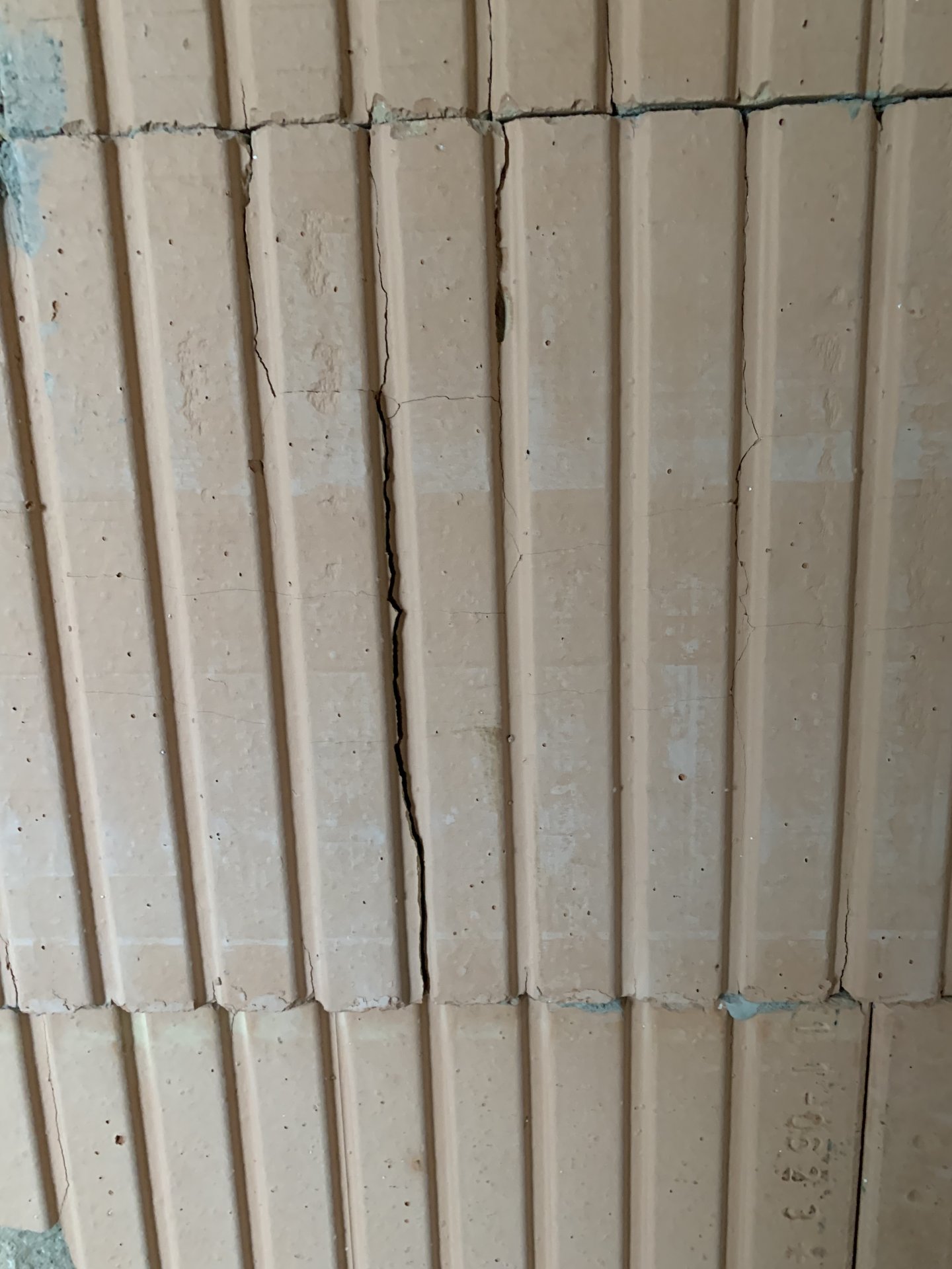

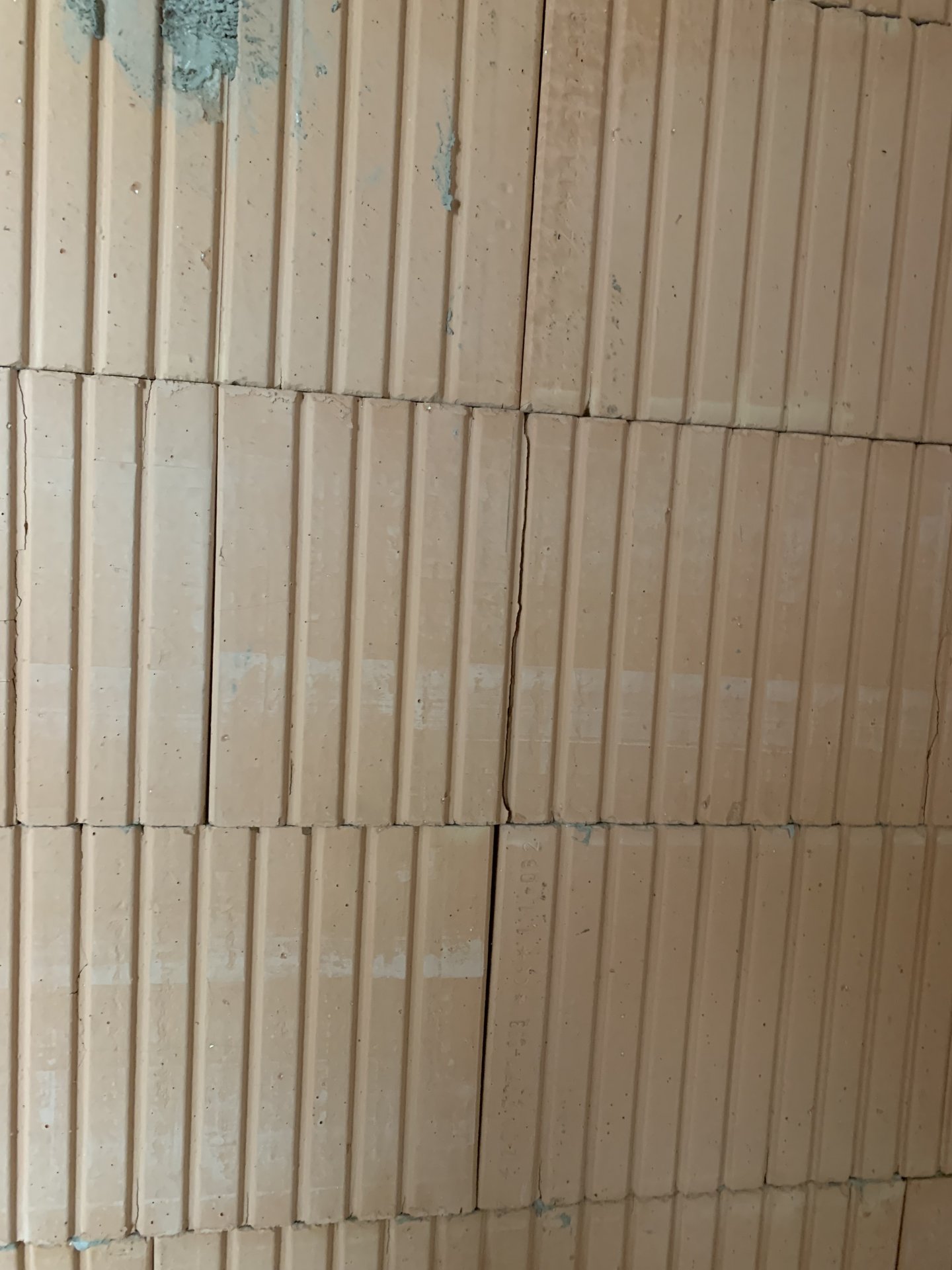

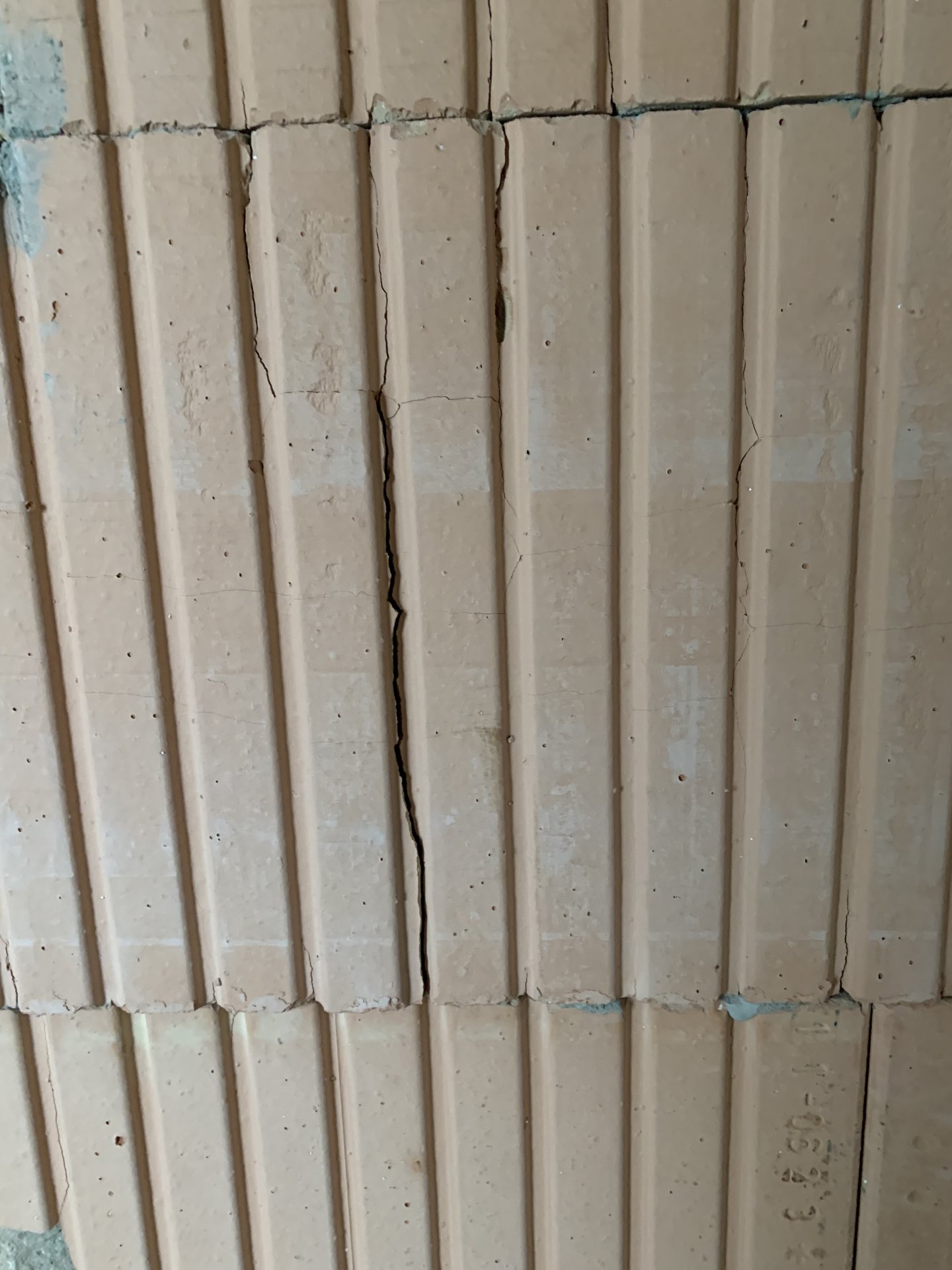

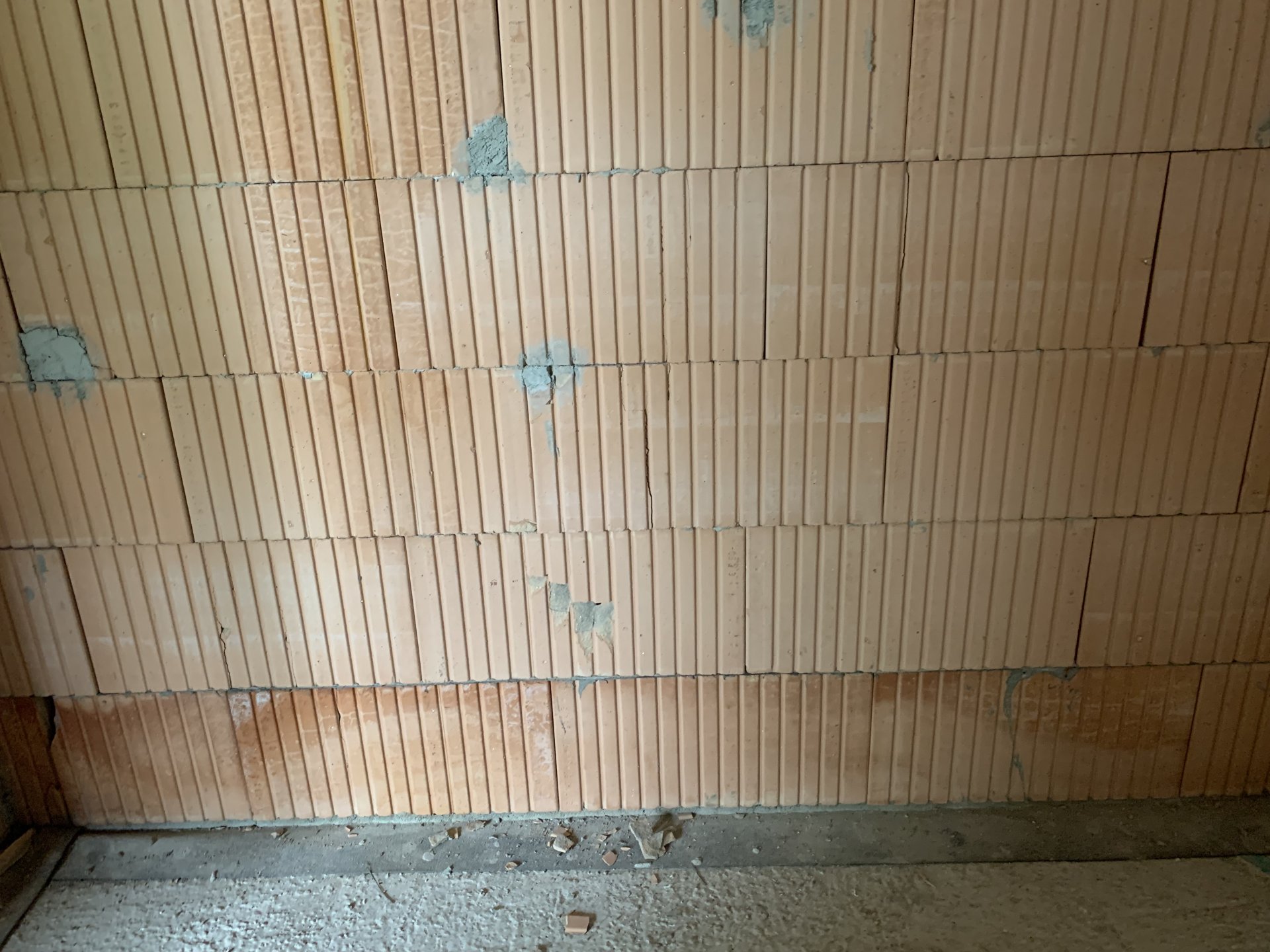

    Leider sind die Steine teilweise komplett durchgebrochen. Wenn man dagegenklopft klingt es hohl. Auf der anderen Seite der Innenwand haben sich viele große Risse gebildet. Teilweise über mehrere Steinreihen hinweg. Der GU will jetzt einzelne Steine tauschen.

    Mit dem Abriss der Treppe mehr schaden angerichtet als wenn man so gelassen hätte

    Sehe ich inzwischen auch so. Aber wie kann man das reparieren? Hilft es wirklich einzelne Steine zu ersetzen?

    Was soll er sonst machen - ich würde ihm auf jeden Fall eine zusätzliche Gewebelage aufziehen lassen innen und aussen - macht ja der Putzer eh ( diese geht aber zu Lasten Rohbau )
    Beim Ersatz muss natürlich sehr genau gearbeitet werden und im Minimum mit LMP verschlossen werden - Fugen über 5 mm einmal neu ... kontrolliere dies oder deinen SV / BL etc deine Fotos dort wird nix ersetzt - zeig mal richtige Schäden!
    Yilmaz das haben alles schon schlimmer gesehen ...
