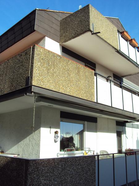

    Zudem habe ich einen ziemlich großen Balkon mit dicken Waschbetonbeplankungen. Wenn ich mir diese massiven Beblankungen so anschaue, denke ich immer, wie denn so eine dünne Stahlbetondecke das alles trägt. Ich poste nachher mal ein Bild.

    So Freunde, jetzt schaut euch mal diese riesen Balkone an. Der mittlere ist meiner. Da habe ich mir einfach mal die Frage gestellt, wie viel Last so eine 18cm Decke eigentlich aushält.
    Das war der Hintergrund des Threads.

    Was soll daran riesig sein?
    Die Auskragung ist von Belang, nicht die Länge der Balkon.
    Sie erleichtern der Decke sogar etwas das Leben!

    Klar die Auskragung. Das habe ich jetzt vorausgesetzt. Und die finde ich schon weit. Wenn man jetzt z. B. die schweren Waschbetonplatten nach 40 Jahren entfernt, würde sich da nicht alles verziehen.
    Übrigens, ja, es ist eine WEG.
