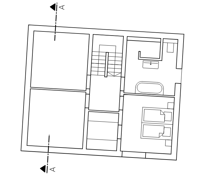

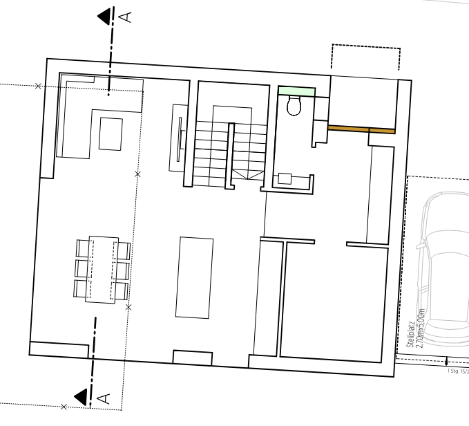

    unser Architekt meint dass das ganze mit einer dickeren Decke funktioniert und dass wir keinen Unterzug brauchen. Er meint auch dass die Kosten vergleichbar sind.
    Was denkt ihr?

    Du hast ja nicht einmal ein Maß angegeben.
    Der Architekt kann da was aus Erfahrung sagen, letztes Wort hat aber der Statiker. Bei einer dickeren Decke brauchst du eventuell eine weitere Stufe bei deiner Treppe.

    8.11*9.99

    Ich denke, weder eine dickere Decke noch eine Unterzug ist erforderlich…

    Ich denke, beides ist möglich.

    Wenn erforderlich den Pfeiler unter der Kücheninsel ein wenig breiter (nach 'Planlinks') und die Decke evtl. etwas dicker mit einem deckengleichen Unterzug.

    Statiker sagt: Decke von 22 auf 26cm. Das war es auch schon.
