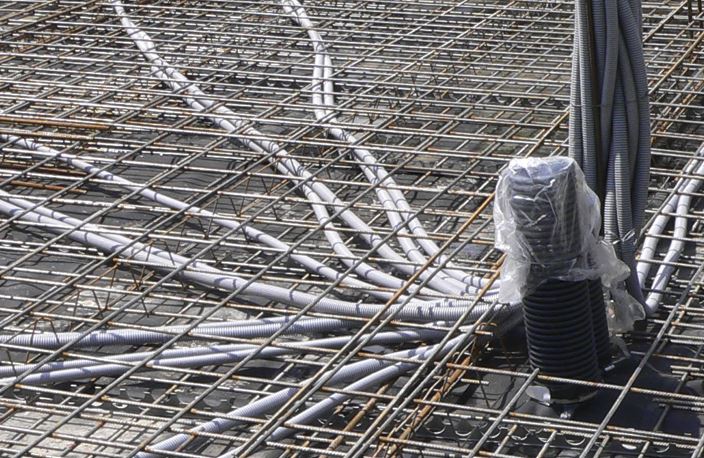

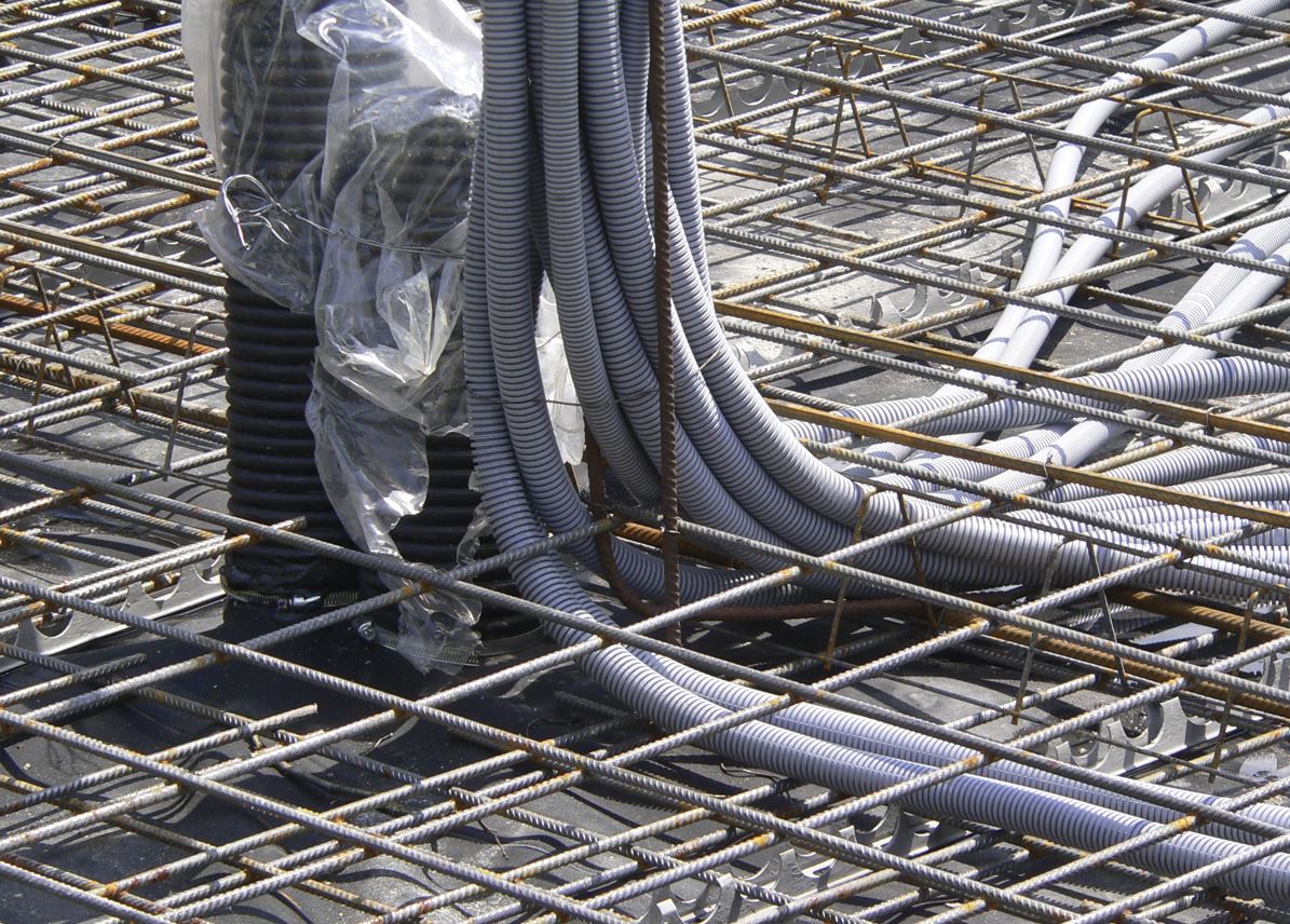

    die Leerrohre für Elektroleitungen wurden in unserer Bodenplatte (18-20cm dick, nicht tragend) verlegt. Sorge macht mir eine Stelle, an der 12 Rohre (Kunststoffwellrohr 20 und 25mm) als Bündel zusammenlaufen und dann nach oben geführt werden. Das Ganze ist schon vergossen und überbaut, genau auf der Stelle steht eine tragende Innenwand. Viel Beton kann an der Stelle nicht sein. Was meint Ihr, macht das was aus?
    Danke schonmal!

    Fotos, Pläne?

    Eine tragende Wand auf einer nichttragenden Platte? Wohin werden denn da die Lasten abgeleitet?

    In die hoffentlich dadrunter vorhandene Streifenfundamente

    Ja, drunter ist ein Streifenfundament. Fotos
    der Leerrohre:

    Hier hätte eine Installationsschacht geplant werden und statisch nachgewiesen werden müssen…

    Eine Planung oder Nachweis dazu gab es nicht. Jetzt ist die Frage, ob an der Stelle mal Probleme auftreten können?

    Das wird dir der statische Nachweis verraten....
    Wenn die Aussage von @Tom77 so stimmt und ein Nachweis erforderlich ist, kann man diese auch nachträglich noch erbringen.

    Ja könnte muss aber nicht
