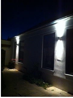

    wir haben uns für teures Geld von einer Fachfirma:mauer einen neuen Aussenputz hinmachen lassen.
    Nachdem die Verputzer uns empfahlen noch Wärmedämmplatten anzubringen dachten wir dass das verputzen dann
    ja noch gleichmäßiger werden müsste als auf dem alten Putz.
    Weit gefehlt. Wir haben sog. Up and Downlights aussen angebracht, jetzt sieht man jeden Hügel.
    Muss ich jetzt extra andere Lampen kaufen damit man die nicht sieht?
    Selbst wenn die Sonne seitlich ranscheint sieht man die unebenheiten. Mich stört das....
    Der Verputzer meinte dass man ihn hätte vorher informieren müssen welche Lampen wir hinbauen. Ich finde das aber ziemlich albern denn
    zum Zeitpunkt der Herstellung des Aussenputzes macht sich doch keiner Gedanken über Deko, oder?
    Wieviel Toleranzen sind erlaubt? Wer kann mir helfen?

    hast du denn erwartet, du bekommst eine topfebene putzfläche ohne etwas? toleranzen darfst du nie im streiflicht betrachten, da fällt 0,5 mm auf und sieht aus wie eine welle. selbst nach din 18202 zeile 7 mit rrhöhten anforderungen sind immer noch einige mm zulässig.

    Natürlich hab ich keine Topfebene Fläche erwartet. Die Toleranzen sehe ich sogar wenn keine Sonne draufscheint. Mich würde interessieren wie ich die Toleranzen messen kann. Ich rede ja hier nicht von 0,5mm sondern von ca 2 cm! Ist das dann auch noch tolerabel?
    Es geht ja auch darum ob er mich vorher hätte fragen müssen welches Licht ich montiere? Oder hätte ich das von mir aus sagen müssen und hätte er dann genauer gearbeitet? Kann doch nicht sein dass nur sauber gearbeitet wird wenn ich solche UP&Downlights installiere....

    1) Solche Beleuchtung wie auf dem Bild zeigt JEDE Unebenheit
    2) 2 cm auf welche Strecke??
    3) Was soll so eine Beleuchtung, die nur die Wand anleuchtet? Für eine Gaststätte o.ä. sicher gut, um Aufmerksamkeit zu erregen, aber an einem Wohnhaus??? Da will ich doch Wege beleuchten oder meinetwegen schöne Bäume/Pflanzen oder auch einen Sitzplatz, aber doch keine Wand und dann den Weg stockfinster lassen.

    der buckel unter der vorderen leuchte ist bestimmt zu gross. google mal nach der din 18202 oberflächentoleranzen. da musst du einmal das höhenmass nehmen und in der tabelle/im diagramm schauen, was als normalbedingung zulässig ist.
    wurde der putz schon abgenommen oder die schlussrechnung bezahlt?

    die Art der Beleuchtung bleibt aussen vor, Du hättest ihm die auch nicht mitteilen müssen, aber, dass Du erhöhte Anforderungen stellst, warum auch immer, hättest Du vertraglich vereinbaren sollen.
  14. #14 Gast036816, 15.07.2013
    nach zeile 6 - standart - ist bei 3 m höhe eine toleranz von +/- 8 mm zulässig,
    nach zeile 7 - erhöhte genauigkeit - sind das +/- 6 mm,
    wenn du keine erhöhte genauigkeit vereinbart hast, dann wären toleranzen innerhalb der gesetzten messgrenzen nach zeile 6 zulässig. alles was darüber hinaus geht ist ein mangel. ob du ihm die art der beleuchtung mitteilst oder nicht, der putzer darf dir keine größeren toleranzen als nach zeile 6 hinterlassen. liegt er in dem rahmen, musst du es akzeptieren.
