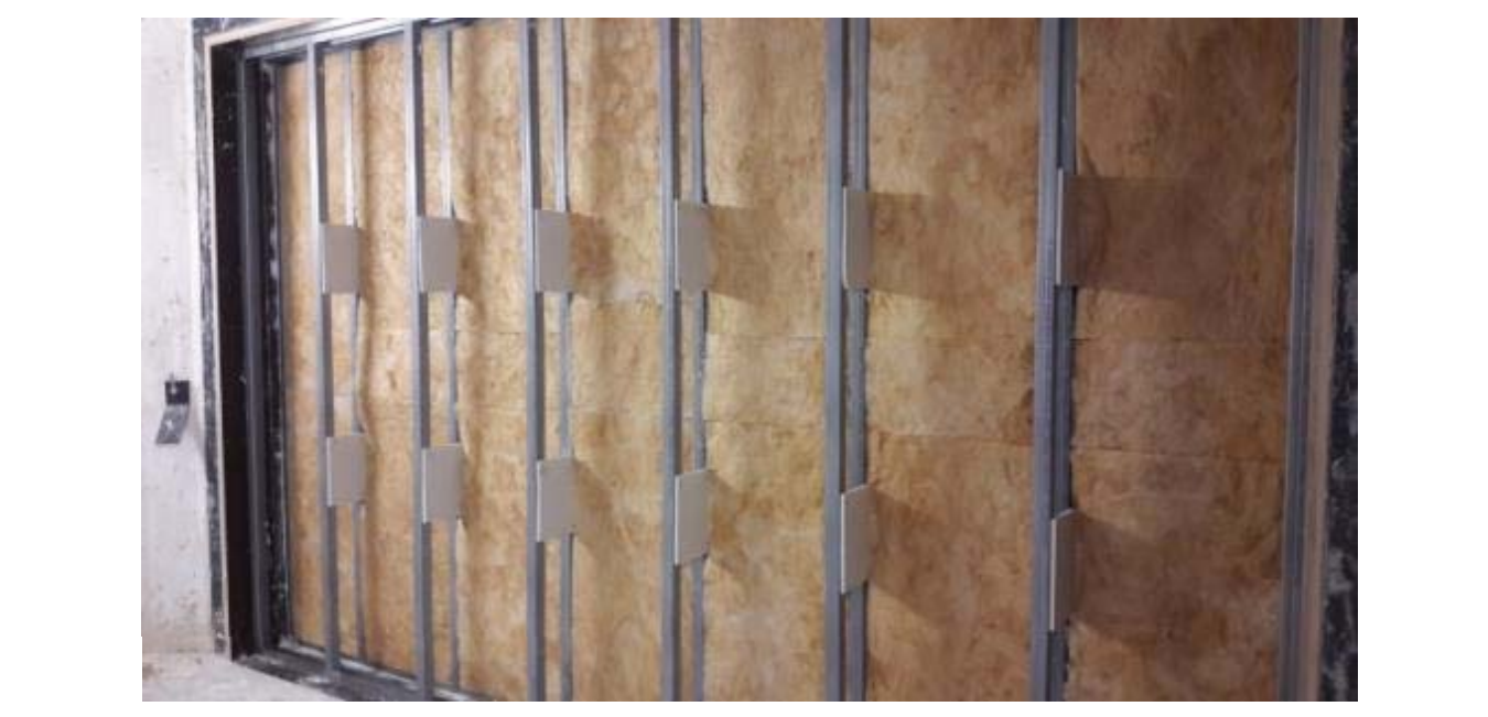

    Hallo. Bei einer Doppelständerwand hält die Dämmung zwischen den Profilen nicht, da der Abstand zwischen den Konstruktionen ziemlich groß ist. Ich bin mir sicher, dass die Dämmung später nach unten rutscht und die Trennwand dadurch an Schalldämmung verliert. Hat jemand dafür eine Lösung?

    wird die nur einseitig gedämmt? Beidseitig mit Luftspalt? Komplett?

    Seitlich Wolle reinstopfen.

    Wenn die Dämmung genau ins Ständerwerk geschnitten ist, dann sollte die auch nicht rausfallen. Bei Doppelständerwerk mit 50er Profilen kann das schon mal etwas "instabil" wirken. Der einfachste Trick ist hinten und vorne an den Profilen einfach ein Klebeband als "Führung" zu kleben, dann kann sie auch nicht in die Mitte hin rausfallen.

    Beideseitig mit 15cm Luftspalt.

    Darf ich fragen warum du den Luftspalt lässt? Ist es eine Kostenfrage?

    Vermutlich weil es die Standard-Vorgehensweise ist. Es ist vollkommen Üblich nur das Ständerwerk zu dämmen und nicht dazwischen. Evtl. handelt es sich ja auch um eine Installationswand.

    Üblich? Es muss ja einen Grund geben, warum die Wand so dick wird.
    1. bauliche Gegebenheiten, dann kann man auch komplett dämmen.
    2. Installationswand. Dann zieht man alle Medien ein und dämmt dann voll.

    Das kann so viele verschiedene Gründe haben... Man baut an eine bestehende Wand mit Stärke X an, man braucht aus irgend einem Grund Breite X, man möchte Leitungen dazwischen verlegen, man hat eine Schachtdurchführung in obere/untere Stockwerke, man möchte den Schallschutz erhöhen, also wenn man schonmal Trockenbau gemacht hat, sollte einem das klar sein.

    Eigentlich handelt es sich um einen großen Raum im Raum. Es geht also um eine Installationswand und gleichzeitig um eine Lösung für den Schallschutz.

    @mk940 das ist mir alles klar. Ich würde trotzdem immer die Wand durchdämmen. Ob da Kabel oder Rohre drin liegen ist doch egal. Es klingt immer so, als bräuchte man Luft um im Nachgang Medien einzuziehen. Ich denke mehr Dämmung bringt beim Schallschutz mehr als Luft, oder?

    Es ist schlichtweg einfach nicht üblich und wird nicht so gemacht. Was wäre jetzt, wenn die Ständer einen Meter außeinander stehen, würdest du dann den gesamten Meter Hohlraum mit Dämmung vollstopfen? Gedämmt wird die Profilstärke und Ende.
    Man beplankt ja auch nicht die Wände standardmäßig auf beiden Seiten mit drei Lagen um mehr Masse zu erzeugen.
