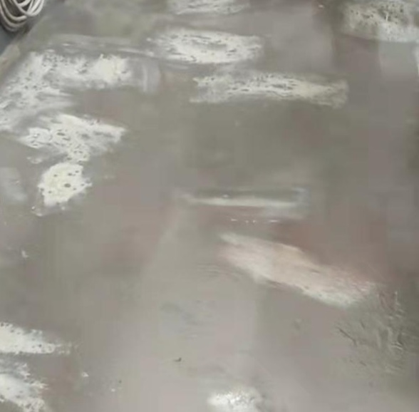

    Guten Tag zusammen,
    Ich habe ein Problem mit frischer Farbe in der Kfz Werkstatt.
    Ich habe eine Firma beauftragt, den Boden in der Kfz Werkstatt zu streichen.
    Die vorhandenen Risse wurden verstopft und hat Reinigung gemacht.
    Die neue Farbe wurde über den alten gestrichen.
    Nach 2 Tagen erschienen viele weiße Flecken.
    Ich verstehe den Grund für diese Flecken nicht.
    Auch die Ursache für diese unangenehme Situation findet das Unternehmen nicht.
    Wenn jemand weiß, was die Ursache für diese Flecken sein könnte, schreibt mir bitte.
    Danke

    Mir wurde gesagt, dass ein Spray verwendet wurde, um das Silikon zu reinigen, das im Überschuss verwendet wurde, um die Risse abzudecken.
    Könnte dies die Ursache sein?

    Ein paar Fotos wären schon toll, damit wir selber mal gucken können was genau du meinst...

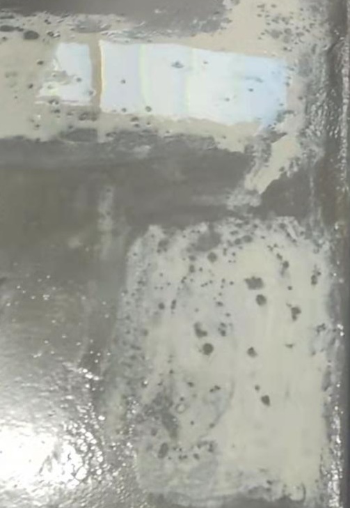

    Hier sind nur 2 der Katastrophenbilder

    Ich bleib anhand von den Fotos bei der Verträglichkeit !

    Ja hier hat augenscheinlich die neue Beschichtung die alte angelöst.
    Was war denn das für eine "Firma"? Ein Meisterbetrieb Estrich und Boden? Wohl eher nicht!
    Eine ICH kann alles-AG?

    Wie war der genaue Untergrund (Produkt, Zustand, Feuchtigkeit)?
    Entfettung / Entsilikonisierung mit ... ?
    Schleifen mit Körnung P ..?
    Welche Oberflächentemperatur und rel. LF (pot. Taupunktsunterschreitung) ?
    Beschichtung mit ... ?
    Auftragshäufigkeit, Schichtdicke?
