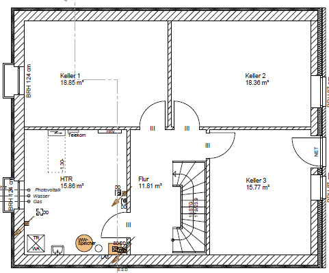

    Moin,
    ich wag mich mal an die Grundrissfrage. Aussenmaße 9x11m. Terrasse zum Süden. Es ist ein 08/15 Haus mit Anpassungen ;-)

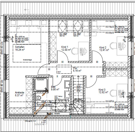

    Im DG wird es enger als ideal, aber hoffe ich akzeptabel für 3 Kinder. Ja, die Eltern haben mehr Platz (aber wir sind ja auch zwei Personen). Zum Ausgleich erhalten die Kinder einen großen Kellerraum (FB Heizung auch im KG). Im EG das "Gästezimmer" wird Garderobe, Schreibplatz, Kinderwagenplatz (und weiteres Schlafsofa für Gäste?). Später mögliches Schlafzimmer, falls wir nicht mehr Treppen steigen wollen...oder nicht mehr auf einer Ebene mit den Kindern wohnen wollen. (Dann hätten die Kinder im DG ihr eigenes "Wohnzimmer")
    Danke für neue Tips und Meinungen.

    Grundsätzlich gefällt mir der Grundriss. Ist eng wie schon bemerkt von dir.
    Anregungen:
    I. Ist das Esszimmer groß genug für eine Familie von Fünf? Sonst ggf. die Schiebetüre weglassen.
    II. Das Schlafzimmer/Ankleide ist im Vergleich zum Rest zu groß und nicht effektiv genutzt. Da lassen sich kaum große Schränke stellen, viel Platz in der Mitte des Schlafzimmers. Vielleicht eher hier das Spiel- und Gästezimmer und Ihr zieht unten ein?

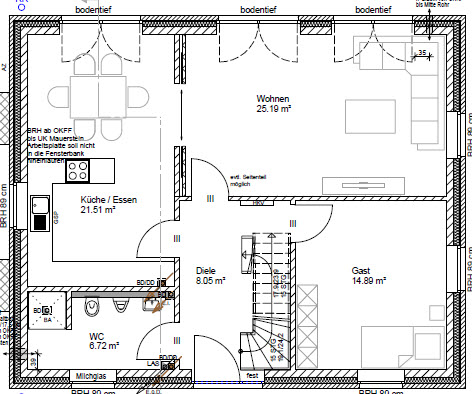

    der grundriss ist überhaupt nicht gut. wichtige räume sind zu klein (küche + essplatz), unwichtige räume zu groß (wc eg), der schlafraum eltern ist flächenmäßig groß, ist aber ein schlauch mit ankleide-apendix. das bad oben ist total verkrampft. die treppen sind reiner murks. das hast du selbst zusammen gemuckelt - gelle!
    leg den entwurf beiseite, schreib das raumprogramm auf, nimm den lageplan und den b-plan-auszug und geh damit zum profi. nachher vergleichst du dein selbstentworfenes mit dem anderen entwurf.

    Mir gefällt der Grundriss auch nicht: Essbereich gerade mal für 6 ausreichend, aber mit Besuch ist wohl nichts bei Euch ? (Vergrösserung/Verlängerung des Essplatzes nicht machbar).
    Dusch-WC dafür riesig, Diele hat keine Stellfläche, Eingangstür schubbert knapp an der Treppe vorbei.
    Gegen die 3 Kinderzimmer (Grösse) will ich gar nicht mal was sagen, aber im Schafzimmer würde ich mich nicht wohl fühlen.
    Bad im OG mit 5 Personen wäre auch Grundlage für Machtspiele am Morgen ;)
    Einzig das Universalzimmer im EG hat eine vernünftige Grösse.

    Zu I.
    Weglassen der Schiebetür ging mir durch den Kopf, aber ich möchte das Wohnzimmer schon abgetrennt haben.
    Vielleicht ist die Möblierung nicht ganz richtig, proportional.... der Essbereich soll 3m x 3.5m sein, also 50% vom Raum.
    (Aktuell haben wir nur 2.2m x 2.4m Platz im alten Haus! Krampf, muss das mal umstellen...)
    Zu II.
    Ok.
    Aller Stauraum soll in die Ankleide, oder ist es mehr ein begehbarer Schrank mit Fenster? Platz zum sich anziehen ist ja im Zimmer. Hab hier noch Idee die Mittelwand zu verlängern, dann passt ein Eckschrank in die Ankleide.
    Später oder alternativ soll es für die Kinder nutzbar sein.

    Essbereich, ja knapp mit 8+.
    Dusch-Wc unten ist gegen Machtkampf oben und langfristig für Schlafzimmer unten (Sieg der Kinder gegen die Eltern...LOL)
    Diele hat Nische bei der Treppe und soweit erstmal alles ins Universalzimmer schieben.
    Tür gegen Treppe. Ich guck mal.

    Ich will keinen Kinderwagen mehr in der Diele haben. Auch, wir haben einen Kellereingang. Manches was so sonst oben in der Diele landet, geht durch den Keller....
    Hab auch überlegt das Haus 15mx14m zu bauen mit Eingangshalle. Bauamt: der Computer sagt leider nein. LOL

    Wer redet hier von Eingangshalle? Zu einem Flur gehört eine vernünftige Garderobe. Da rechne ich mit einem Meter für 2 Personen, für mehr entsprechend, bei Keller eventuell die Hälfte. Hier werden 8 qm verschwendet (zumindest im Flur), andere Flächen kommen hinzu. Ein passables Zimmer im EG wird als Abstellraum missbraucht... Nun denn...

    Es gibt 1.5m Garderobe an der Treppe.
    Mal sehen, was noch in der Sache geht.

    Finde ich so oder so für mehr als 6 Personen nicht gerade üppig, dann besser das WZ etwas kleiner machen.
    In der Küche macht die Tür wenig Freude, da die Schränke auf Höhe der geöffneten Tür nur bei gleichzeitigem Warnschrei genutzt werden können.
    Die Treppe passt so nicht, wie schon erwähnt. Ich bin nicht sicher, ob der Durchschnittsmensch ohne Bücken ins GZ kommt.
    Die 1,5 m lange Garderobe ist jetzt an oder unter der Treppe ? Warum nicht die Diele vergrößern, ist mit 8 qm nicht besonders einladend.
    Ich weiss nicht wie alt eure Kinder sind, aber ich würde das älteste im EG wohnen lassen (also Gästezimmer) und dafür das OG geräumiger gestalten. Also nur 2 ** und Schlafzimmer plus Bad. Mit Keller braucht ihr kein offizielles Gästezimmer und wenn eben in diesem Keller "Spielraum" zur Verfügung steht, sind die Kinderzimmer bisher nicht sehr gross. Und wie oft habt ihr Gäste, die dann knapp 15 qm haben....
    Gibt es oben ein Dachfenster ? Der Flur ist ansonsten stockdunkel.

    Ankleide OG: Soll ich das steichen oder was ist "funktional"? ... nennen wir es "begehbaren Kleiderschrank" wenn man unter einer Ankleide 12qm mit Sofa erwartet. Es soll nicht unbedingt der Platz zum sich Ankleiden werden. Da passt viel rein, gerade nach einer Änderung und Platz für Eckschrank.
    ... jaja, auf das Urinal muss ich wohl verzichten und dann ist die Diele wieder (wie im Stand davor) um eine Ecke größer und hat ~1,5m + 1,5m Platz für Garderobe.
