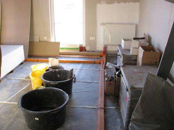

    wir wohnen in einem nagelneuem Haus, Bezug im Sommer 2012.
    Die Heizungsrohre sind auf dem Beton, unter dem Estrich verlegt, und wurden mit Isolierung (ca 2 cm dick) umwickelt.
    Die Isolierung zwischen Beton und Estrich ist 12 cm stark, die Rohre liegen in der unteren Hälfte. Der Estrich ist 6 cm stark, die Durchführung zu den Heizkörpern nach oben wurde mit Schaumrohr isoliert.
    Jetzt fängt die Heizsaison an und manchmal (1-3 mal am Tag) gibt es knarrende Geräusche für rund 5-10 Sekunden aus der Heizung, wir konnten noch nicht feststellen, wo diese genau herkommen, zumindest aus der Richtung vom Heizkörper. Es sind keine Fließgeräusche, sondern offensichtlich klemmt irgendetwas und wird mit knurrendem Geräusch beweglich.
    Meine Frage dazu, ist das eine normaler Prozess, dass sich die Rohre vielleicht "setzen" müssen, und das Geräusch dann aufhört, oder lässt das auf eine falsche Verlegung/Installation schließen?

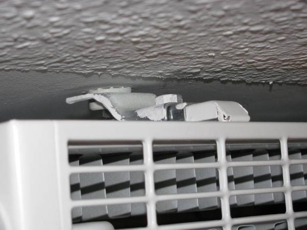

    Der Heizkörper ist mit einer Sechskantschraube (oder -Mutter) an der Halterung in der Wand verschraubt.

    Heizkörper verspannt in den Halterungen?

    Im allgemeinen befindet sich zwischen der Wandhalterung und der Aufhängelasche am Heizkörper eine Kunststoffeinlage, wenn die nicht mehr vorhanden ist entstehen solche Geräusche.
