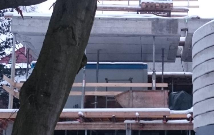

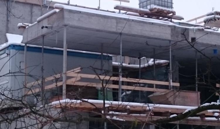

    Heute im Vorbeifahren mit dem Handy geknipst. Auf den ersten Blick schien die Betondecke wirklich frei zu schweben. Dann habe ich zwei wirklich dünne verschraubte Stahlstreben links vorn und hinten gesehen, die wohl in den Ecken der Fensterfront verbleiben werden, dazu sechs Baustützen aus Stahl. Nach rechts ist die Betonplatte durch eine durchgehende Aussparung von der benachbarten Betonplatte (= Rest des Daches) getrennt, nur die Beton-Attika ist vorn und hinten durchgehend und stellt somit das einzige dar, was die Ständer der linken Platte am Kippen hindert. Ich vermute mal, nach Entfernen der Bautstützen sollen die beiden dünnen Träger links fast die gesamte Vertikallast tragen. Wahnsinn, was geht, wenn mal Geld für viel und guten Stahl hat!

    Gefühlt ist das sehr sportlich, Knicken lässt sich auch mit extremen Stahlgüten nur geringfügig beeinflussen.

    Interessant. Sowas habe ich auch noch nicht gesehen...
    Hmmm..was mag die Platte (links von der Aussparung) für eine Abmessung haben; 6 x 4 Meter Fläche könnte hinkommen.
    Die Attiken wirken wohl als Überzug. Somit 'wandert' wohl evtl. ein großer Teil der Vertikalkräfte in den 'rechten' Teil, bei dem man nicht sieht ob da Wände, Stützen oder sonstwas sind?!
    Wäre mal interessant zu sehen wie das Bauwerk nach rechts hin weiter aussieht.
    Aber 'gefühlt' sieht das erstmal wirklich bedenklich aus.

    Der rechte Teil ist eine auskragende Geschoßdecke. Außerdem hat er rechts und auf etwa 2 m auch vorn eine richtige Betonwand, auf der er steht. Trotzdem ragt er dann hinten auf etwa 2 -3 m und vorn auf 5 m ohne Unterstützung (außer momentan durch eine Baustütze) frei und hält dann noch den linken Teil, der eher 7 m x 4,50 m groß ist (Container dahinter als Größenvergleich).
