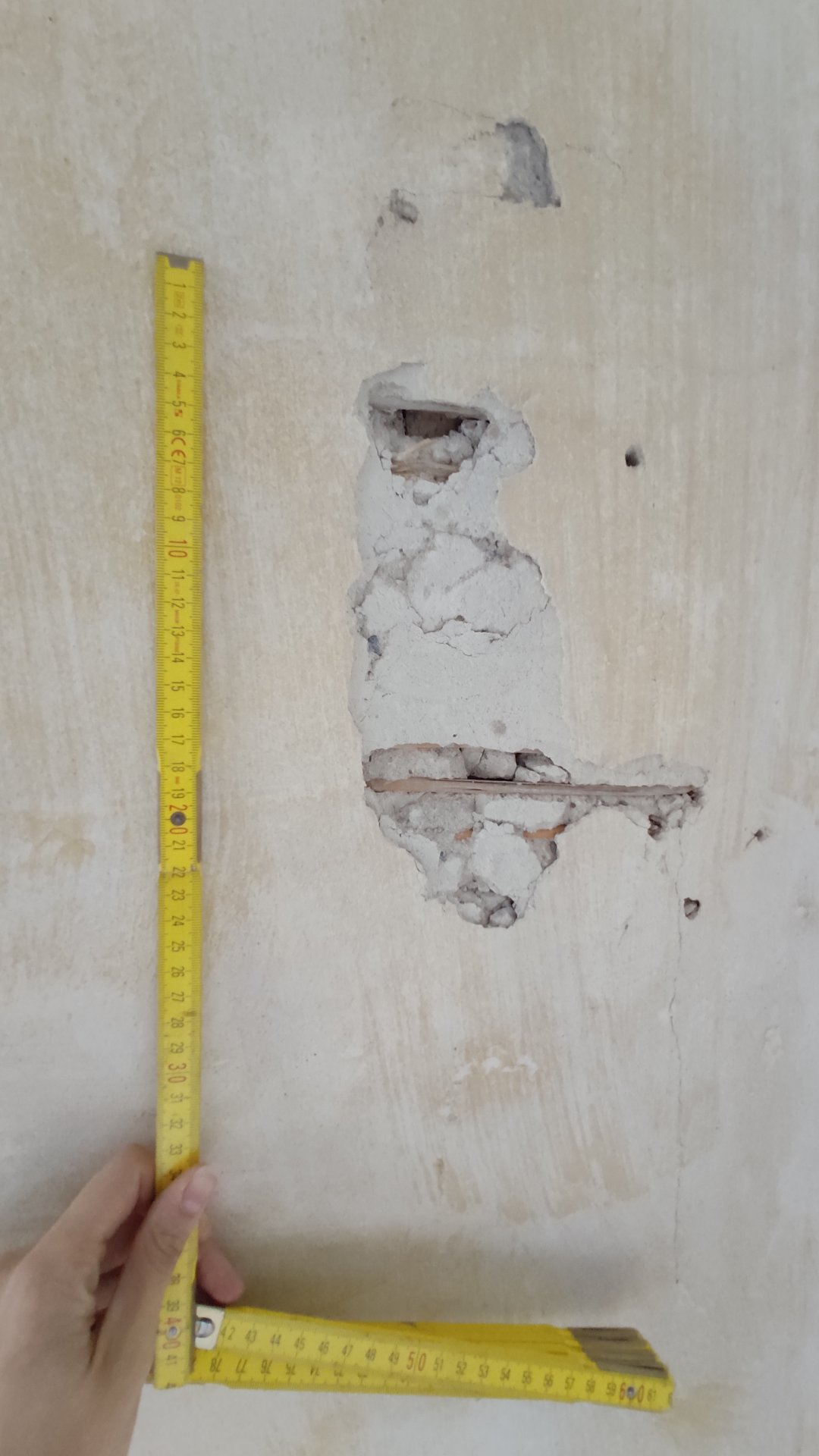

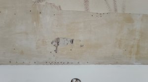

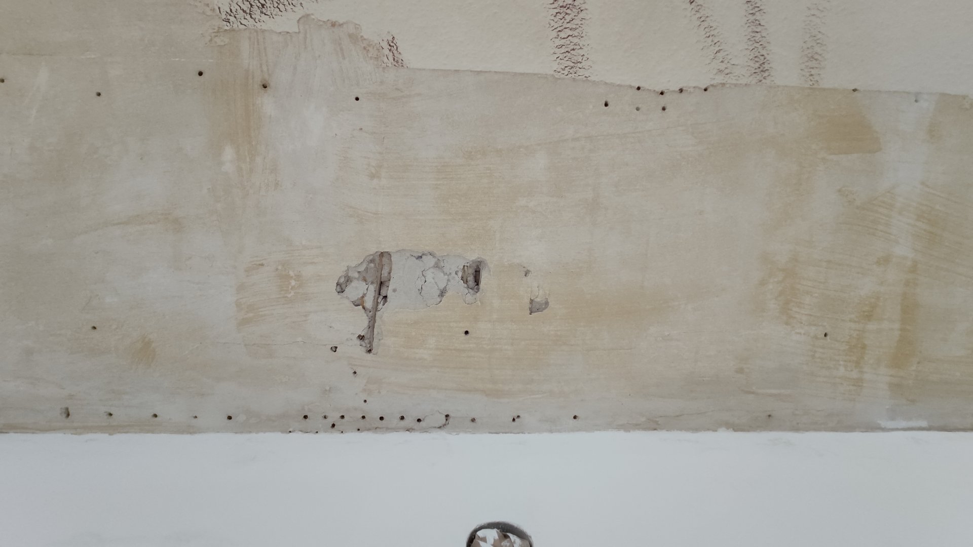

    So hallo zusammen,
    saniere gerade eine Altbauwohnung aus dem Jahr 1954.
    Unter der Decken Holzverkleidung kam eine alte Schilfrohrdecke heraus.
    Durch das verzweifelte Suchen der damaligen Handwerker nach einem Deckenbalken zum Anbringen der Holzverkleidung sind einige Löcher entstanden. Manche haben sich zu großen Löchern vereinigt. Ansonsten ist der Decke noch stabil.
    Fragen:
    - Kann ich alles lose Material entfernen und diese großen Löcher verspachteln und dann mit Malervlies tapezieren?
    - Oder öffne ich damit die Büchse der Pandora und am Ende entferne ich so nach und nach die ganze Decke, weil sich die Löcher weiten und alles instabil wird?
    - Welche Größe an Löcher lässt sich noch gut flicken und wann sollte die ganze Decke runter?
    - Und wär Haftputzgips das richtige Material oder gibt's auch einen fertige Alternative?
    An sich will ich Höhe gewinnen und freue mich über jeden Zentimeter an Deckenhöhe. Doch andere Optionen wären zum einen das direkte Abhängen mit Rigipsplatten oder zum anderen die Decke komplett runter zu holen und dann abhängen mit Rigipsplatten.
    Allerdings habe ich bei letzterem dann ein Problem mit dem Brandschutz nehme ich an. Weiß da jemand mehr?
    LG Iris

    Möglicherweise. Hängt von deinem Talent ab.
    Kann nicht ganz ausgeschlossen werden. Im Zweifel fällt alles runter und du baust dann ersatzweise eine Trockenbaudecke an.

    Haftputzgips und zuschmieren
    Gips ist Brandschutz den in deiner Bude aber niemand interresiert
