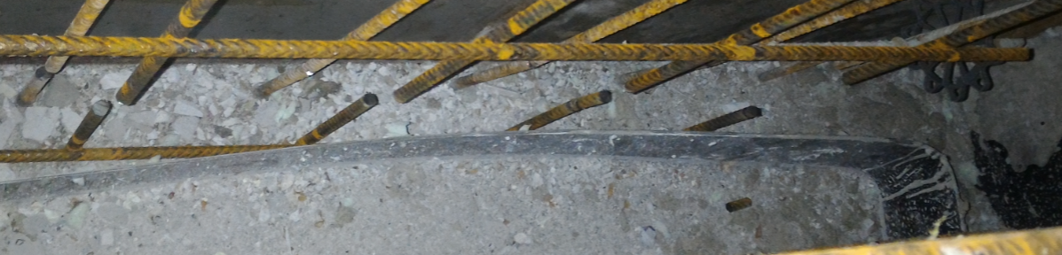

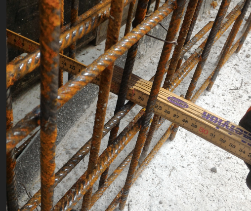

    der Bauherr sagt dem AN: bitte die Bewehrung prüfen und liefert bei einer 25'er Wand folgendes Foto mit:
    Ja es ist eine 25'er WU Wand geplant und zugesichert der Keller ist wasserdicht.
    Es wurde gemeckert, der Bauherr sollte die Arbeiter machen lassen, sie wissen was sie tun. (nichts) Die Schalung wurde draufgepackt und für den nächsten Tag der Beton angekündigt.

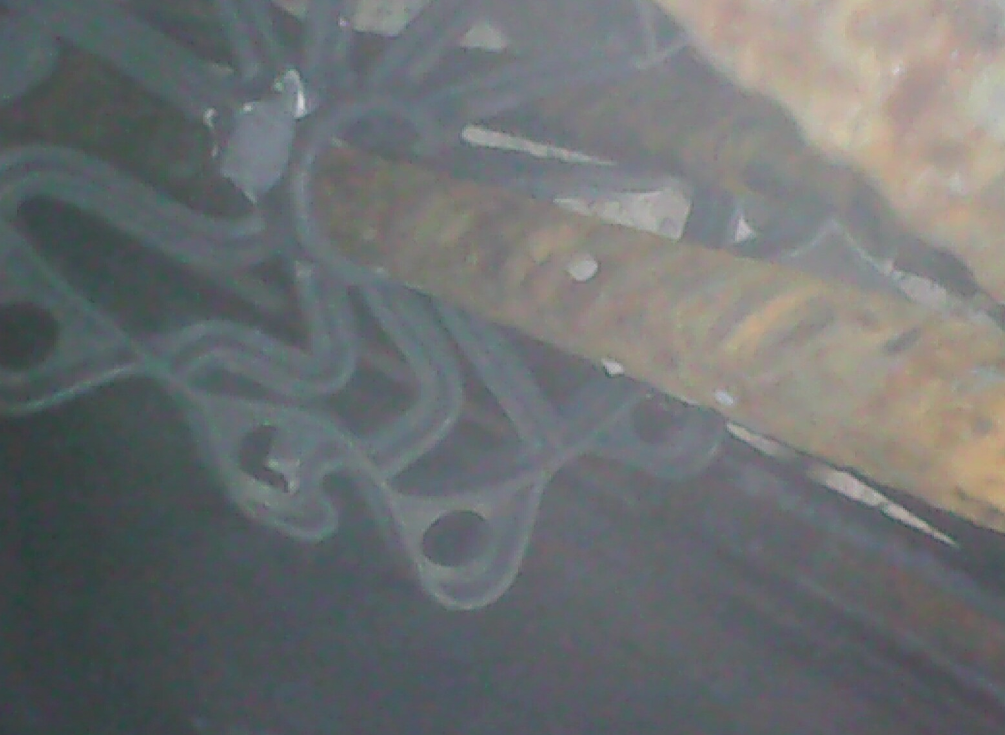

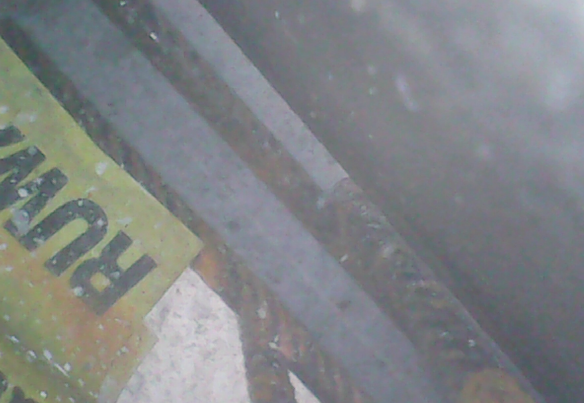

    Unter der Schalung sah es dann so aus:
    Es muss angemerkt werden, dass sich die Stelle unterhalb eines Kellerfensters befindet und nicht so einfach von oben eingesehen werden kann. (Endoskop ist natürlich unfair)
    Die haben dann kurz vor Betonage die Schalung herausgenommen und mitgeteilt, dass alles in Ordnung ist und die Mängelanzeige grundlos war.

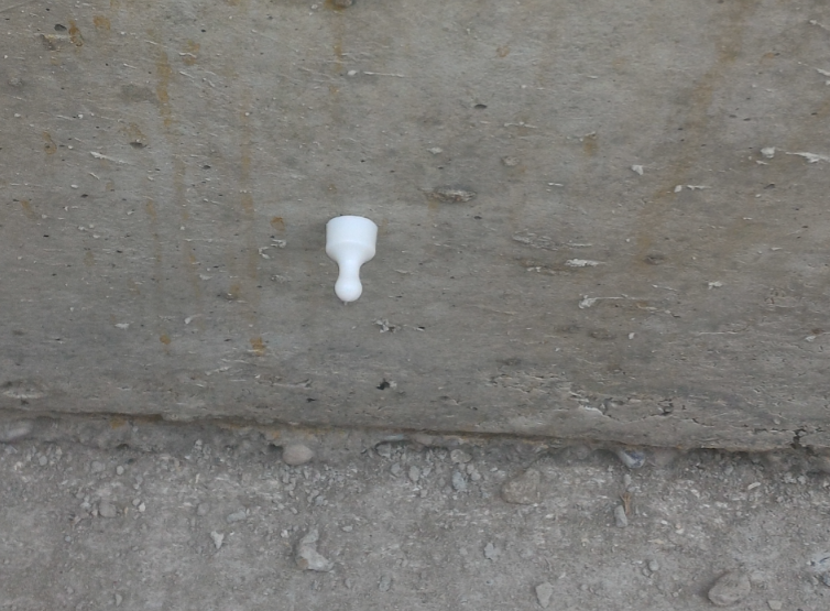

    Nach Betonage habe ich eine magnetische Wand:
    Entweder ein sehr starker Magnet... oder aber eine mangelhafte Ausführung... was sagt Ihr?

    An anderen Stellen hatten die natürlich eine Lösung gefunden:
    abtrennen der aus der Bodenplatte aufsteigenden Eisen [sic.]

    Prüfstatiker einschalten wäre mein Tipp. Gab es denn Betonabstandshalter zur zwischen Bewehrung und Schalung?

    ja aber nur wo sie gepasst haben, ansonsten wurden diese mit roher Gewalt gepresst.

    Das minimalste Maß, was ich an Überdeckung in den Protokollen von unserem Bausachverständigen gefunden haben, sind 20mm, damit ausreichend Korrosionsschutz der Bewehrung gewährleistet ist.

    In der Industrie macht man das mittels Torkretierung. Z.B. im Schornsteinbau oder in Silos. Ob man damit opisch ansprechende Sichtflächen herstellen kann, bezweifle ich.

    Sehe ich genauso, Torkret war auch gerade auf unserer Baustelle und hat erst gesandstrahlt und dann die entsprechende Schicht aufgebracht. Bei uns waren es Stützen die jetzt 4cm mehr Durchmesser haben. Deine Wand wird also dicker. Die Oberfläche kann man dann noch spachteln.
    In Deinem Falls würde ich den Mangel anzeigen und auch die abgeschnittenen Anfängereisen erwähnen. Unbedingt würde ich sofort einen Gutachter, mindestens mal den Statiker des Projektes mit einbeziehen, weil die fehlende Betondeckung und die abgeschnittene Anschlussbewehrung ja nicht der statischen Berechnung entsprechen.
    Es tut mir leid das zu schreiben, aber ich würde jetzt nicht die Decke betonieren, sondern diese ganzen Wände wieder abreißen lassen, wenn es meine Baustelle wäre.
