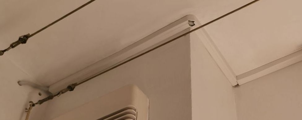

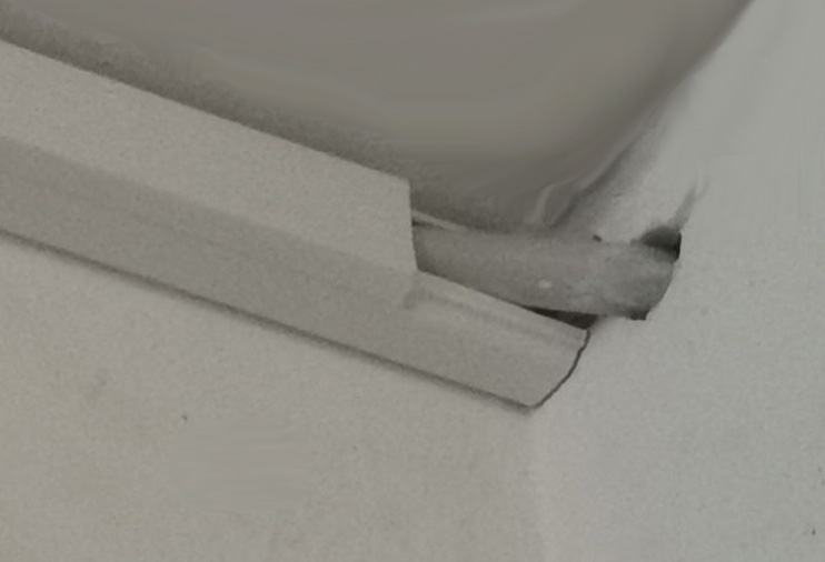

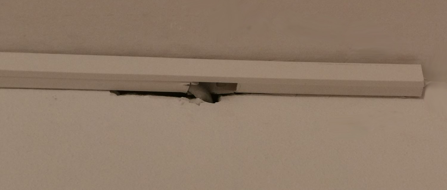

    Die nachträglich in einem Kabelkanal auf Putz verlegte Elektroleitung auf Putz wurde fehlerhaft ausgeführt
    Der Elektriker hat gestern einen elektrischen Anschluss installiert.
    Das Kabel wurde in einen 16 x 16 mm großen Kabelkanal geführt. Jeder Eck hat Fehler.
    Dem Elektriker hat seine Arbeit gut gefallen und hält sie für standardmäßig.
    Bitte beurteilen Sie anhand der Bilder.
    Ich weiß nicht, wie diese Fehler zu beheben sind.

    einmal neu und solange nix bezahlen.

    Ist das im Keller oder in einem Raum wo man das täglich sieht und es stört?
    Ich würde das glaube ich entweder mit Gipskartonplatte oder mit einer Bauplatte (Wedi, Qboard, Ultrament, Jackoboard etc.) verkoffert, dann mit (z.B.) Uniflott abgespachtelt und etwas geschliffen und dann mit nem Streichputz gestrichen. So wie die Bohrungen aussehen ist da mit Kabelkanal nicht mehr all zu viel zu retten.

    Laut Namen der Bilder Bad und Schlafzimmer

    man kann das schon schöner machen. Leider scheinen Zubehörteile für Kabelkanäle oft unbekannt zu sein (Ecken, Endkappen usw.) oder der Kunde weigert sich die zu bezahlen. Wenn man da ein paar Teile braucht, kosten die gerne das 3-4 fache vom reinen Kanal. Grundsätzlich hätte ich einen größeren Kanal verbaut, so dass die Bohrungen verdeckt sind.
