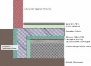

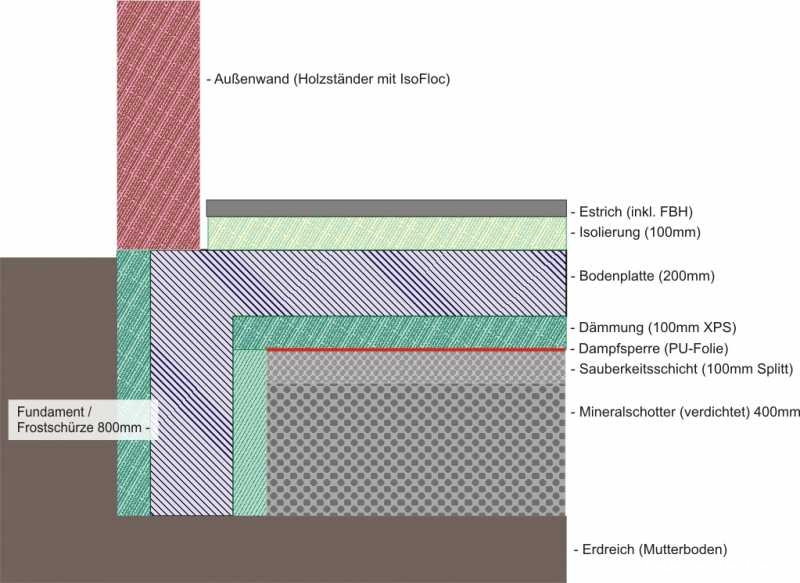

Diskutiere Die optimale Bodenplatte? im Beton- und Stahlbetonarbeiten Forum im Bereich Neubau; Hallo! Was haltet ihr von folgendem Aufbau (Bodenplatte für Holzständerhaus ohne Keller - min. KFW55): [img] Ich möchte einfach einen gut...
