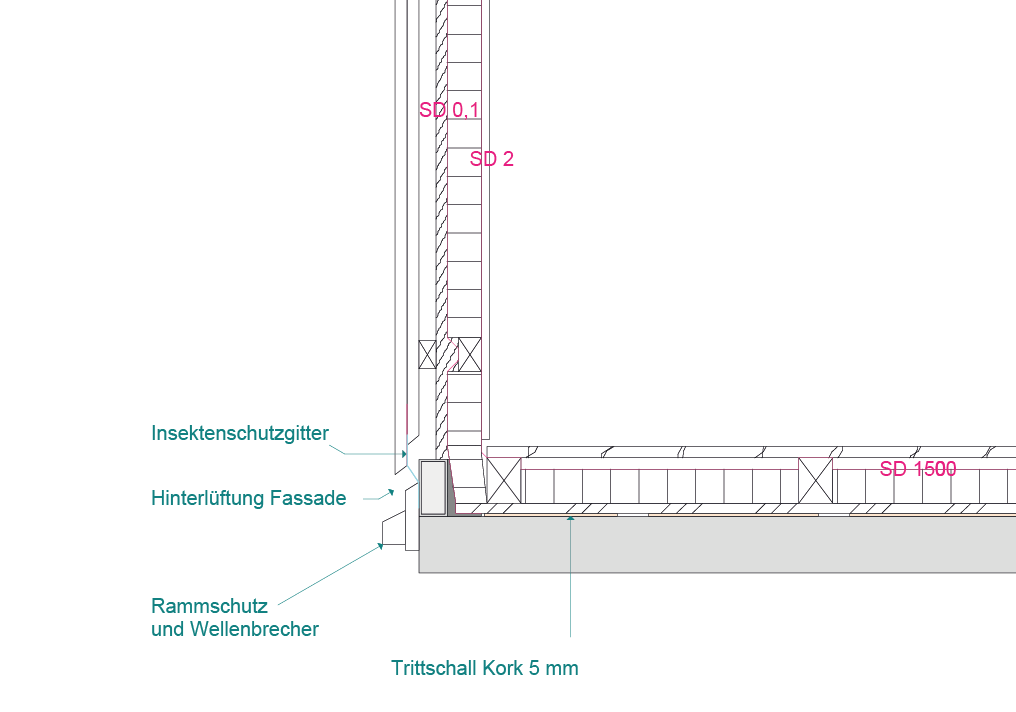

    Hallo in die Runde,
    ich bin auf der Suche nach der richtigen Dampfsperre im Fußboden unseres Saunafloßes.
    Nach unten haben wir mit Siebdruckplatten gegen Wasser abgesperrt. Jetzt brauchen wir eine Lösung für das Wasser von oben aus dem Saunaraum / Umkleideraum. Es muss eine Sperre sein, wo das Wasser auch längerer Zeit drauf stehen kann und langsam wegtrocknet, bin zumindest ich der Meinung.
    Der Bodenaufbau sieht bis jetzt wie folgt aus:
    1. Schwimmkörper
    2. Aluminiumgestell
    3. 5 mm Trittschalldämmung Kork
    4. 18 mm Siebdruckplatten (Dampfsperre und Aussteifung)
    5. 80 x 60 mm KVH / dazwischen 60 mm Hanfdämmung
    6. Dampfsperre / Horizontalsperre ???
    7. 21 mm Dielen Fichte geölt
    Ich habe die Dämmung extra 2 cm kleiner als das KVH gewählt, dass zwischen den Dielen und der Dampfsperre genügend Luftraum zum abtrocknen ist. Ich gehe nämlich davon aus, dass sich regelmäßig Wasser unter den Dielen ansammeln wird und wieder trocknen muss.
    Ich bin über Anregungen in jede Richtung dankbar!

    Wenn da regelmäßig größere Mengen Wasser drauf kommen, würde ich über eine weitere Schalung mit Epdm Folie nachdenken. Die Dielen dann auf Aluträger verschraubt schwimmend verlegen. Mir wäre das zu riskant eine herkömmlich Dampfsperre zu nehmen. Die Anschlüsse bekommt man zwar Luftdicht aber nicht so einfach Wasserdicht.

    Vielen Dank für die schnelle Antwort! Das ist eine sichere Lösung denke ich. Mir wurde von anderer Seite eine Alujet Floorjet Alu 2SK empfohlen. Wäre das auch eine Alternative? Oder habe ich auch hier die gleichen Probleme mit den Anschlüssen?

    Die ist zwar für aufsteigende Feuchtigkeit geeignet, ob die aber auch aufstauendes Wasser von Oben abhält weiß ich nicht. Da wäre ja auch die Frage nach der UV- Beständigkeit. Um ein abtrocknen zu gewährleisten, müssten die Dielen ja mit Fuge verlegt werden.

    Das werden Sie auch mit 2mm Fuge. Bei der EPDM Folie habe ich nur Angst, dass mir durch das Gewicht und die Elastizität der Folie, die Dämmung runter gedrückt wird. Gerade wenn dann auch noch Wasser oben drauf steht.
