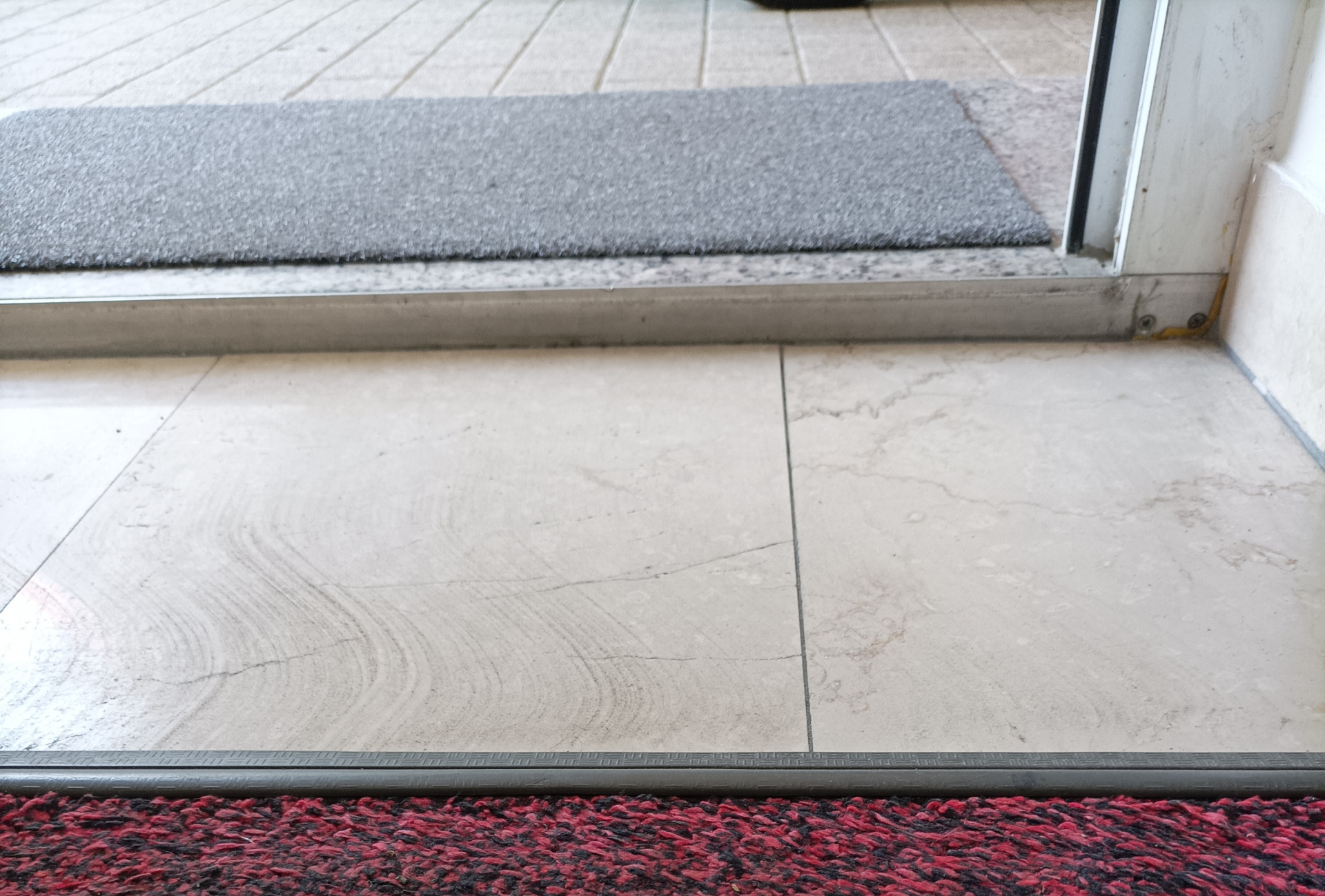

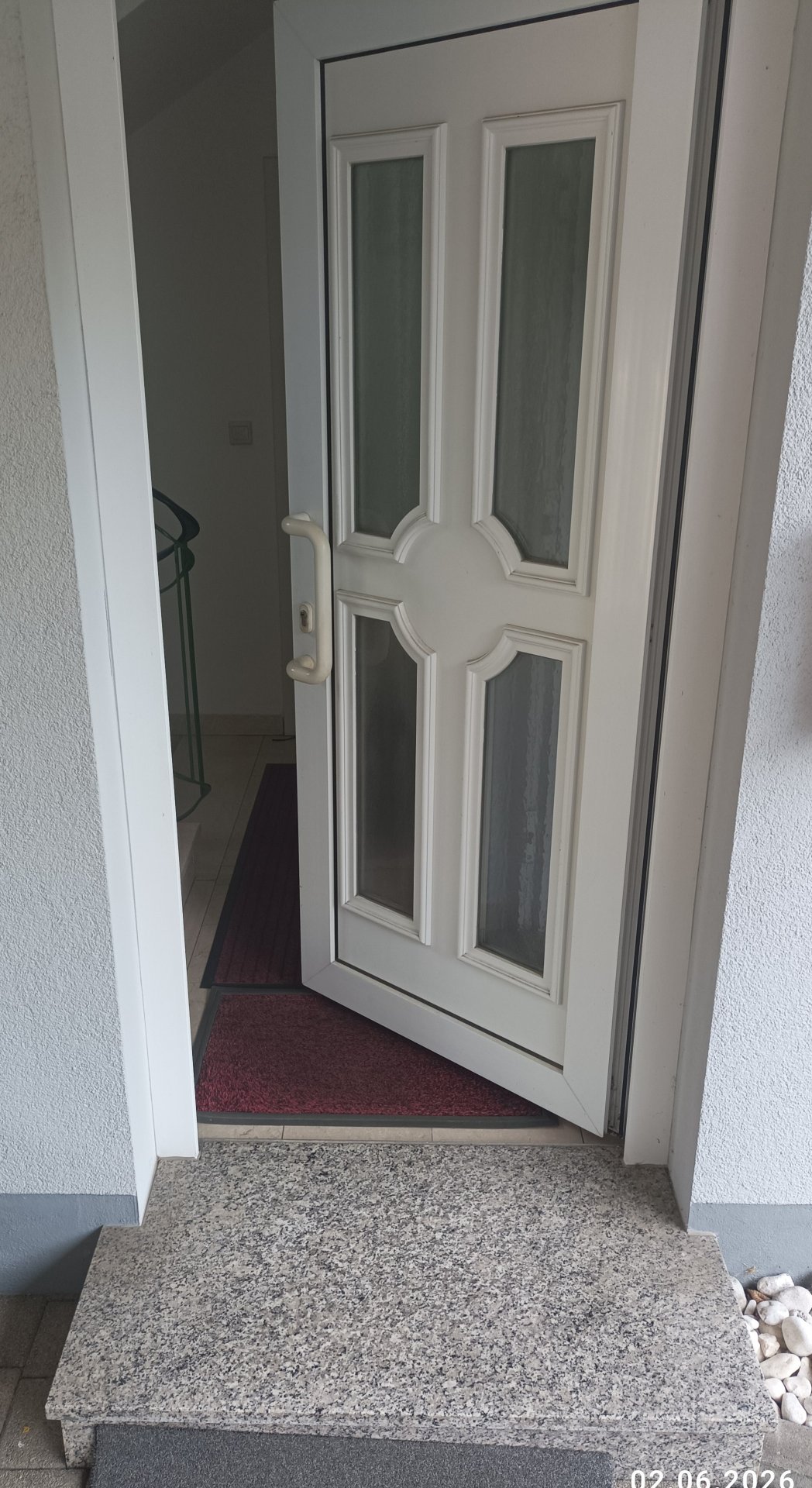

    Zu Sanierungsdax: Siehe Fotos
    1) Kann man den alten Putz problemlos entfernen, um eine Türe 100 cm × 210 cm verwenden zu können? Ich würde gerne nur die Innenlaibung bearbeiten lassen, da das Haus außen sehr gut aussieht und jede Ausbesserung auffallen würde.
    2) Wie stark ist in der Regel der Putz? Ich könnte auch mit einem kleinen Bohrer die Tiefe testen, um den Abstand der Ziegel zu erfahren.
    3) Der Boden ist innen um 3 cm tiefer als außen. Siehe Foto. Kann man an der Stelle der Metallschiene auch einen Wärmeschutz einbauen?
    4) Ich würde auf jeden Fall ein Aufmass machen lassen.
    5) Die Punkte 5 und 6 würde ich beachten.

    ... und die Haustür ebenso tadellos, nur wegen des Geschmackes würde ich sie nicht austauschen.

    Wenn die Füllung nicht gefällt, die kann man tauschen.
