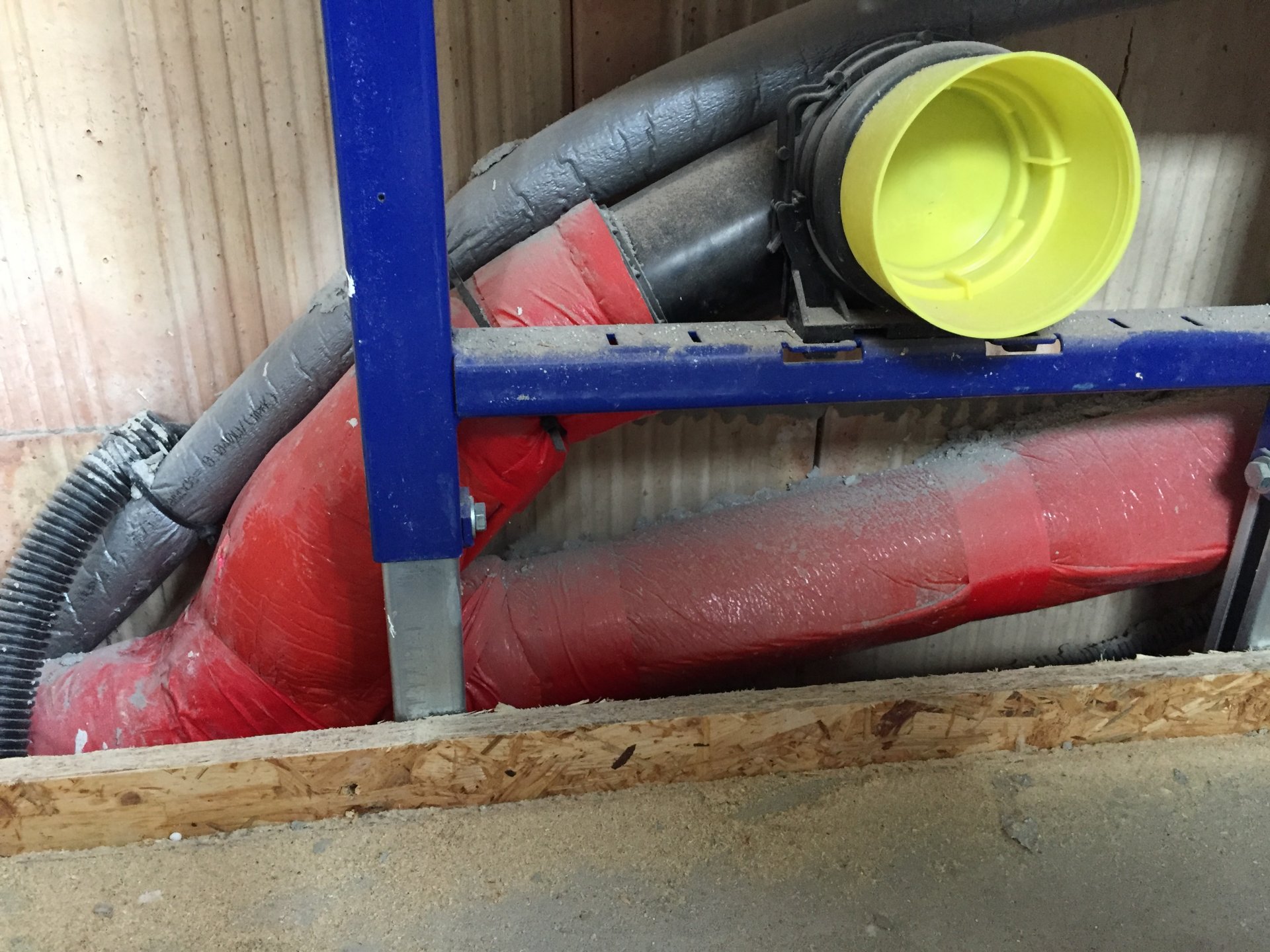

Diskutiere Die Strangentlüftung am Klo im Sanitär Forum im Bereich Haustechnik; ich als Laie würde ja von oben mit der Lûftung ans Abwasserrohr gehen, warum macht der Fachmann das so?

    Das macht nix ist bei mir auch so. Ging nicht anders.

    Abwasserrohre sind regelmäßig leer. Deshalb ist das so in Ordnung. Selbst im Moment der Spülung ist das Rohr nur teilgefüllt.
