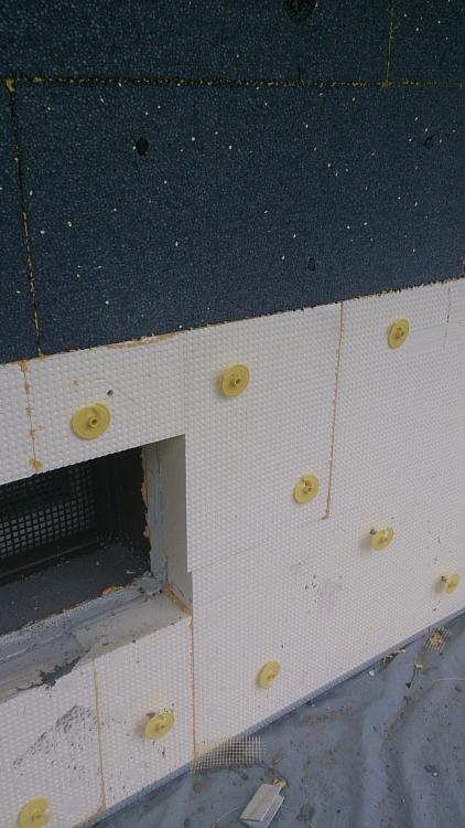

  7. #67 malgucken, 12.06.2014
    malgucken
    malgucken
    05.10.2013
    633
    Elektronik
    NRW
    Draf man hier auch was technisches Fragen?
    Wieso werden hier 2 verschiedene Dämmstoffe eingesetzt?
    Objekt, MFH, ca 5 Geschosse hoch.
    Sehe ich das recht, haben die zwischen den Platten selbst auch nochmals verklebt (ist doch eher ungewöhnlich)?
    Da wo die Folie unten aktuell liegt, ist Gehweg, Straße.
  8. #68 DerBjoern, 12.06.2014
    DerBjoern
    DerBjoern
    29.02.2012
    317
    Informatiker
    NS
    Das untere sind extra Sockeldämmplatten. Sehen einige WDVS-Anbieter so vor.
    Mit der Verklebung zwischen den einzelnen Bausteinen ist auch nicht ungewöhnlich.
  9. DirkZ1
    DirkZ1
    13.04.2012
    412
    Dipl.-Inform.
    Viernheim
    Metaller
    Kellerfenster:
    - Die obere rechte Ecke ist korrekt ausgeführt (Ecke aus einer Platte)
    - Das Gestückel unten ist :Baumurks
  10. #70 malgucken, 12.06.2014
    malgucken
    malgucken
    05.10.2013
    633
    Elektronik
    NRW
    Danke.
    Hat das was mit Wasser zu tun, unten feuchter/mehr Spritzer?
    Unten ist dieses feinporige Zeugs, oben mehr Styropur-ähnlich...
    Wieso werden die unteren getackert/befestigt?
    Baumurks, wieso? Sehen doch ordentlich verklebt aus? (Ist nicht meins, ich sehs nur auf dem Weg zur Arbeit).
    Was bringt die Verklebung an den Nahtstellen?
    Ich versuche nur was zu lernen, für mein Bauvorhaben. Kann auch gerne einen extra Fred aufmachen, wenn das hier nicht passt und bisherige Ergebnisse zusammenfassen...aber dachte, mal was handfestereres hier wäre nit schlecht
  11. Taipan
    Taipan
    12.10.2011
    5.673
    in einem Haus
    oben: expandiertes Polysturol (EPS), kann Wasser aufnehmen
    unten: extrudiertes Polystyrol (XPS), kann nur bedingt Wasser aufnehmen
    Die Fugen werden ausgespritzt, damit dort keine Konvektion an den vermtl. Stumpf gestoßenen Platten entstehen kann.
  12. nolu13
    nolu13
    29.01.2013
    1.448
    Elektriker
    RLP
    :yikes
    Gehweg?
    Wie wurde /wird die Schnittstelle zum WDVS ausgeführt?
    Nach DIN ?
    Nach DIN ?
    Die Pömpel sind auch nicht fest.
  14. #74 malgucken, 16.06.2014
    malgucken
    malgucken
    05.10.2013
    633
    Elektronik
    NRW
    Hi. Ja, an dieser Stelle ist öffentlicher Gehweg. Denke, das Problem haben die meisten hier nicht. Wie gesagt, ein MFH, >20WE, nicht meins. Die Pömpel, gelben Dinger, haben die noch was nachgeschoben. Sieht ansonsten ganz ordentlich aus üfr den Laien, übers Eck wird die Dämmung sogar verzahnt.
    Meine Frage ist ja eher, für daheim...weil bei EFH habe ich bisher
    - keine unterschiedlichen Dämplatten gesehen
    - keine Verklebung zwischen den Dämmplatten
    - keine Pömpel
    Ist es daheim einfach nicht erforderlich, bei 2-3 Geschossen?

  16. #76 malgucken, 16.06.2014
    malgucken
    malgucken
    05.10.2013
    633
    Elektronik
    NRW
    Danke Hr. Fischer. Das mal ne Aussage :)
    Also, wenn an feuchteren Fassaden Stellen generell XPS, dann wieso nicht überall? Ist wohl eine Frage des Preises.
    Naja, für ein trockenes Mauerwerk hilft es bei Rissen im Putz wohl auch nicht unbedingt, da Feuchtigkeit zwischen die Platten ans Mauerwerk gelangen könnte...obwohl mit Fugenfüllung sieht es da wieder besser aus... hm, spekulativ
    Ok, das erklärt es gut, mit dem Pömpel, wieso man die bei Neubauten kaum sieht.
