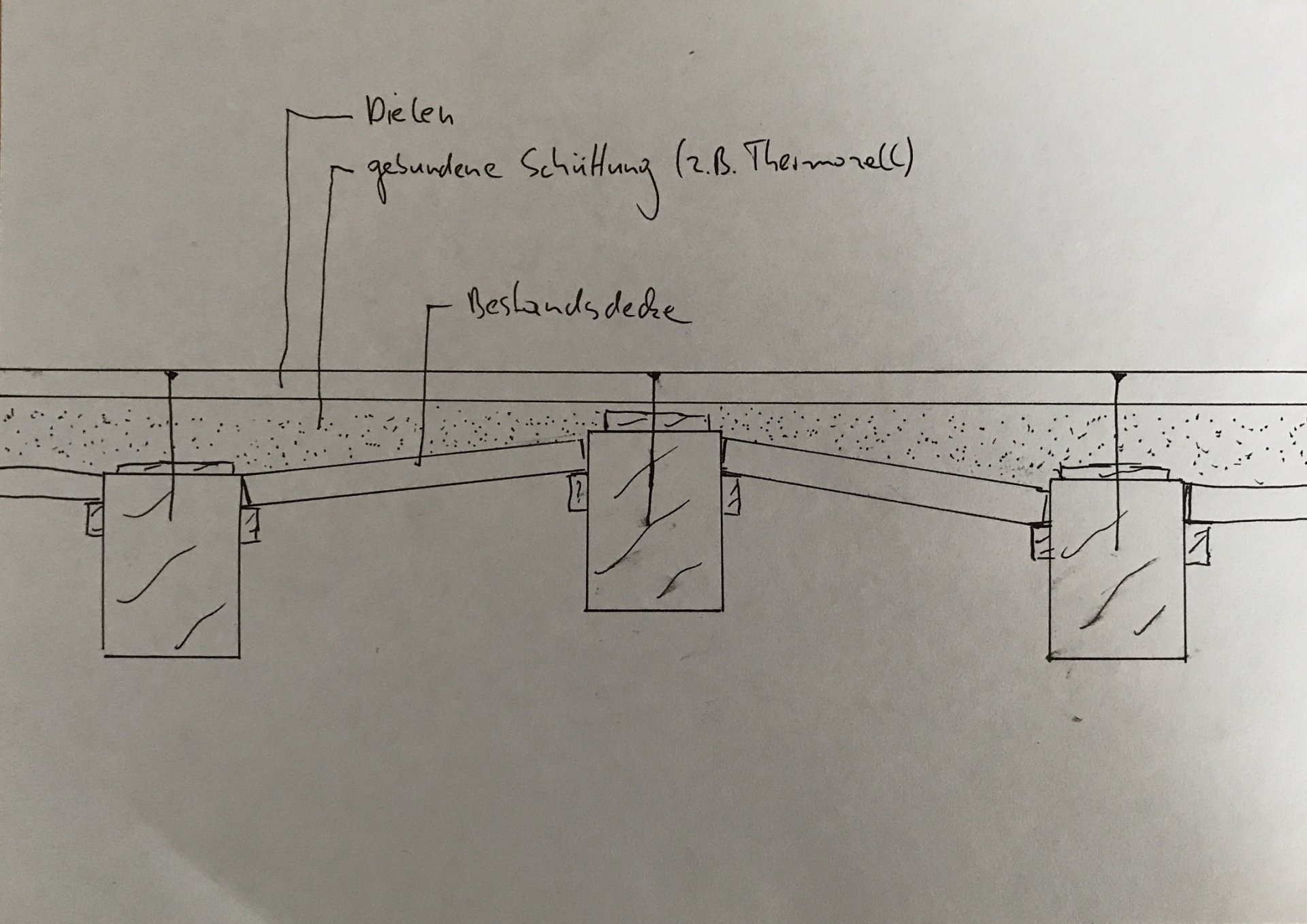

    Hallo Freunde,
    gestern war ich bei einer Freundin, die gerade mitten in der Altbausanierung steckt. In einem Zimmer wurden der Boden rausgerissen. Zum Vorschein kam eine Holzbalkendecke mit sehr weit oben liegenden Blindboden.
    Der Boden ist sehr uneben. Erst dachte ich daran ganz klassisch mit seitlich an die Balken angelaschten Bohlen den Höhenausgleich zu machen.
    Aber jetzt denke ich gerade darüber nach, einfach eine gebundene Schüttung (z.B. Thermozell) über alles zu ziehen und dann die Dielen direkt darauf zu schrauben.
    Hat wer Bedenken?

    Sollte funktionieren, diese Schüttung ist ja ziemlich stabil

    Danke, ich werde vielleicht noch ein Vlies oder Filzpappe als Riesel- und Staubsaugerschutz darunter und darüber legen.

    Ich würde eine Lattung die gleichzeitig als abziehlehre dient in die Schüttung legen, auf die später die Dielen aufgeschraubt werden können. So fest wird die Schüttung letztendlich auch nicht dass die Schrauben dauerhaft festsitzen.

    Ich sach mal so. Selbst bei den besten Estrichlegern bei uns in der Gegend kommt es hier und da mal vor, das ein paar Lunken oder Dellen vorhanden sind. Da würde ich dann nicht unbedingt direkt die Dielen drauf legen. Wie wäre es denn wenn man die Schüttung etwas tiefer einzieht und dann eine Lattung drauf legt? Die könnte man dann auch ausgleichen und ggf. noch zusätzlich entkoppeln.

    Frage meinerseits: Warum die Dielen, wie im Bild dargestellt, mit den Balken verschrauben? Der (Tritt)Schall geht über die Schrauben in die Balken und strahlt nach unten ab ins andere Geschoss.
    Für die mechanische Entkopplung, wie in der ersten Antwort, Balken in die Schüttung einarbeiten und die Dielen damit verschrauben oder die Dielen schwimmend verlegen und in sich verschrauben/verkleben? Ist das die bessere Lösung?
