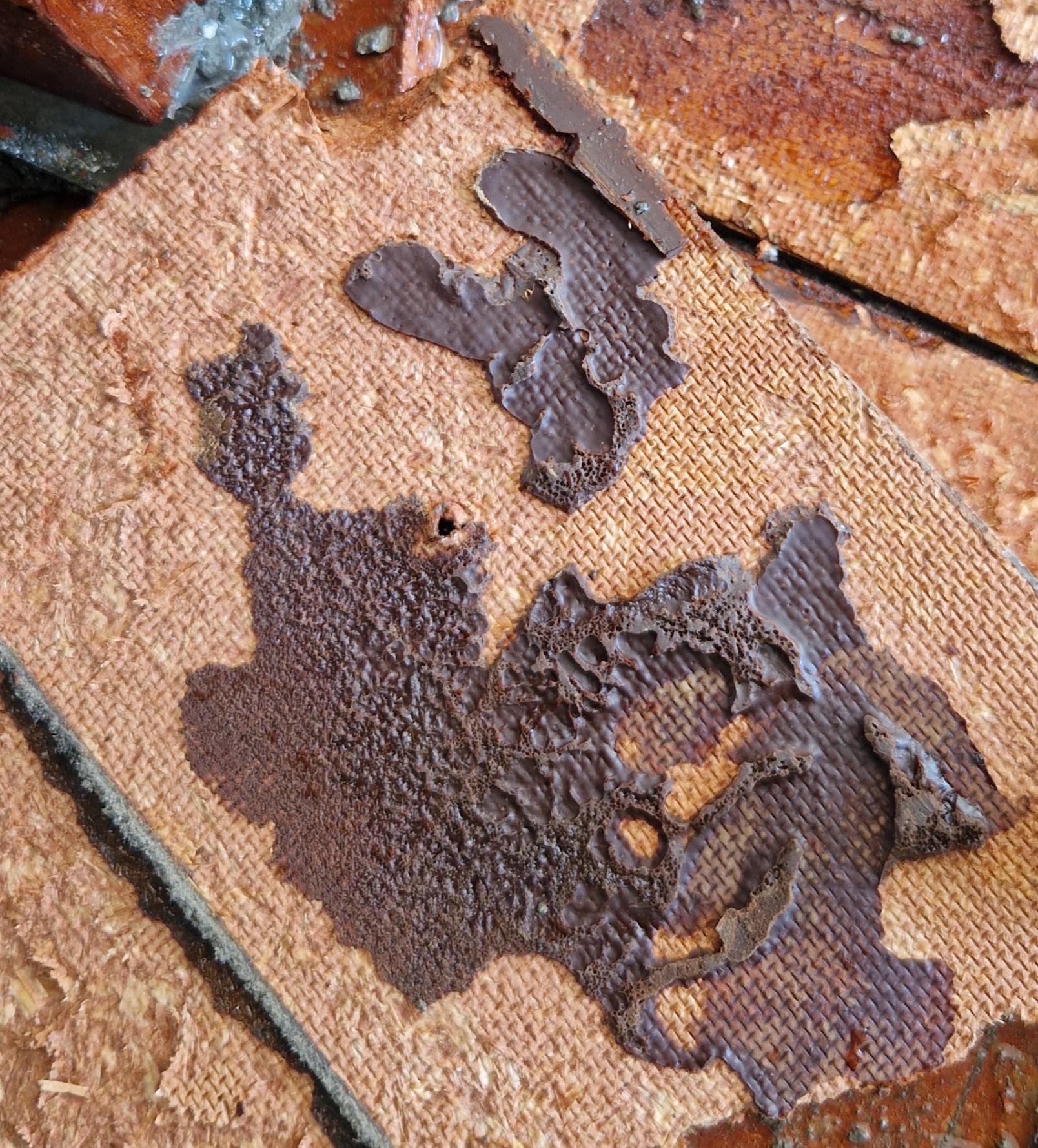

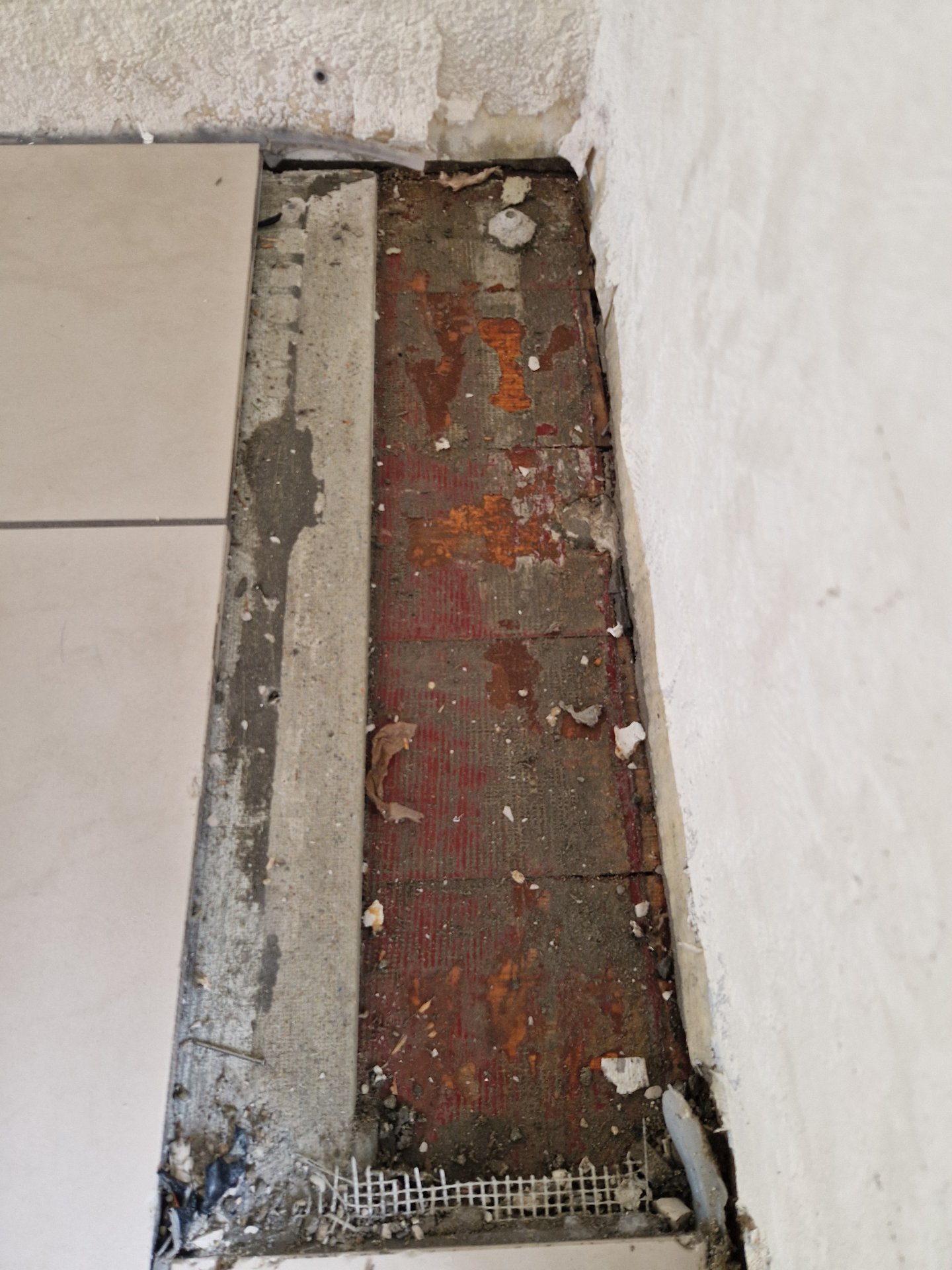

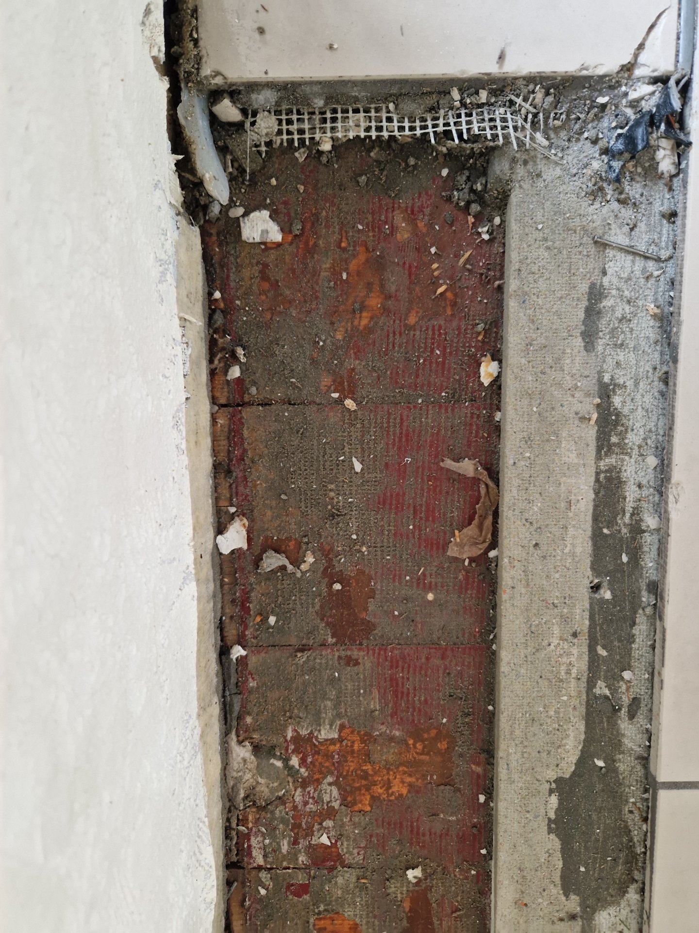

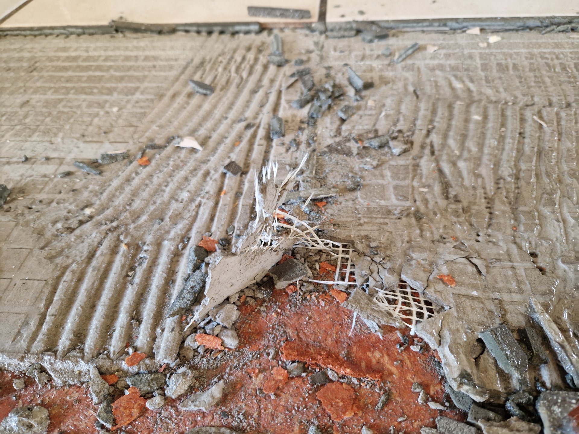

    Hallo zusammen.
    Bei uns ist es endlich so weit nach langer Suche haben wir ein Häuschen für uns gefunden.
    Gebaut wurde es 1935.
    Da das EG komplett gefließt ist und wir eigentlich Holzboden verlegen wollten haben wir an ein paar Stellen testweise die Fliesen entfernt und den Bodenaufbau frei gelegt.
    Zu unserer Freude befinden sich unter den Fließen bereits alte Dielen. (In Baubeschreibung stand das die Kellerdecke eigentlich eine Betondecke mit I Eisen ist.)
    Nun würden wir diese gerne freilegen, aber ein Bekannter hat warnend den Finger gehoben: PAK und/oder Asbest Gefahr?
    Der Fliesenboden wurde im Rahmen einer Sanierung durch den Vorbesitzer verlegt - das war frühestens 1987.
    Dieser war selbst Architekt und hat das Haus für sich und seine Famile (mit kleinen Kindern) schön gemacht.

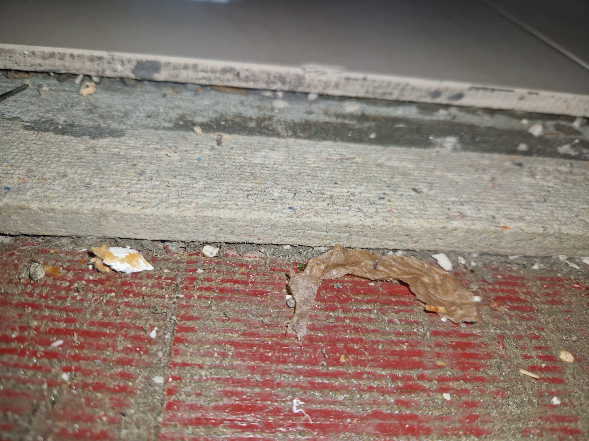

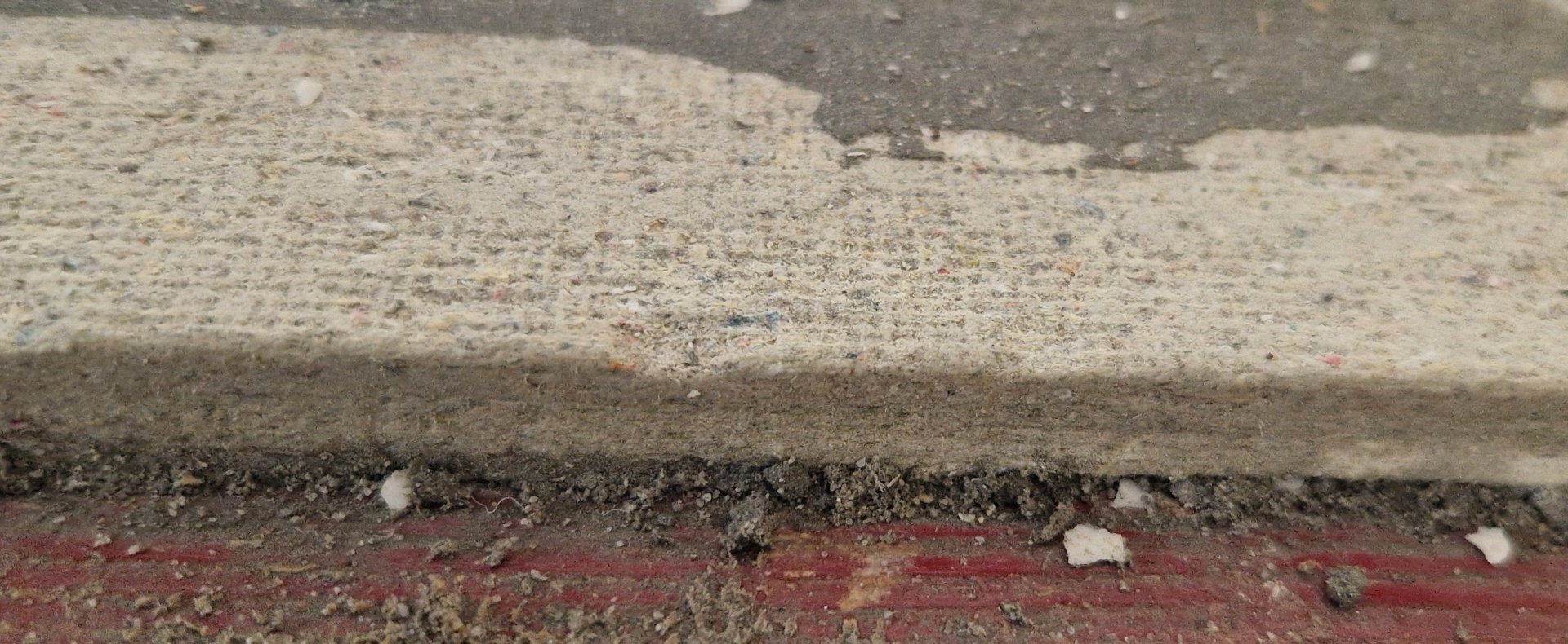

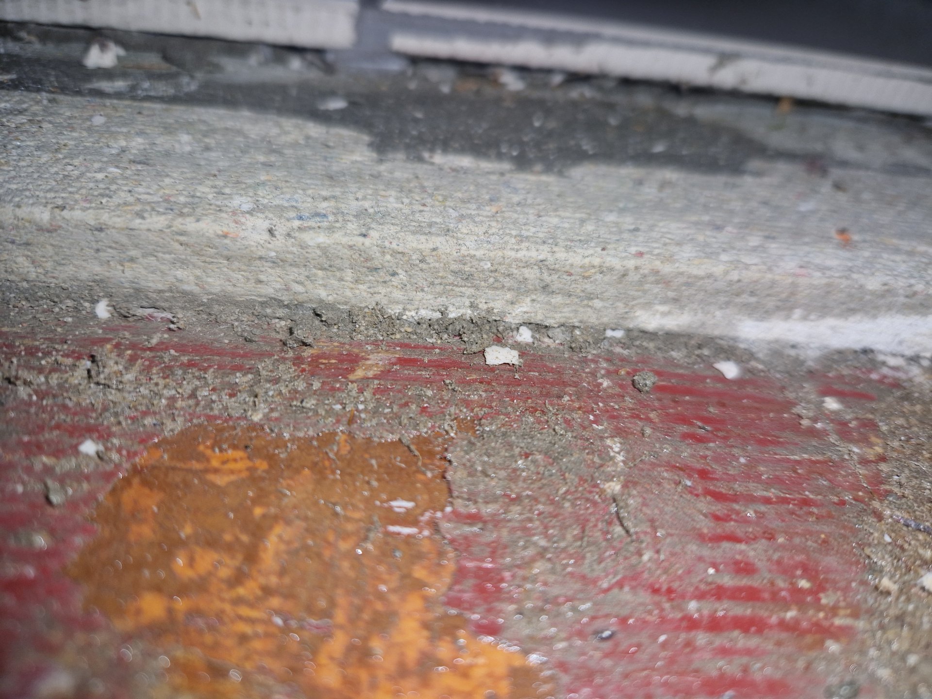

    Wir haben bisher zwei verschiedene Aufbauten (auch verschiedene Fliesenarten) gefunden:
    Im Wohn und Esszimmer (zusammenhängend) sind große Weiße Fliesen verlegt.
    - Darunter befindet ein Estrich / Mörtelbett mit einem Glasfaser Gitter zur Armierung.
    - Darunter befindet sich eine Faserplatte, ich hätte jetzt mal auf Fermacell getippt.
    - Unter dieser Platte ist wieder eine dünne Schicht Mörtel / Kleber (grau)
    - Darunter sind die Dielen, die rötlich "versiegelt" zu sein scheinen (Ochsenblut?)

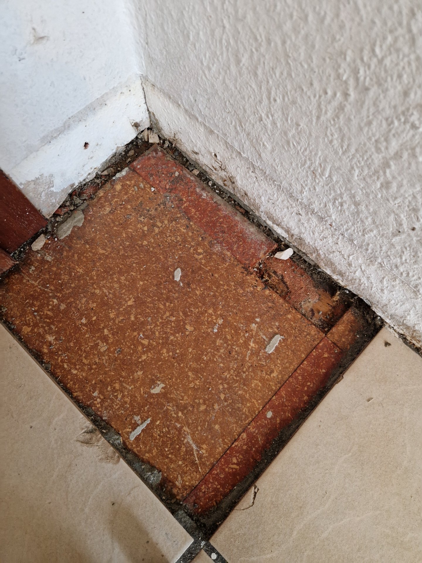

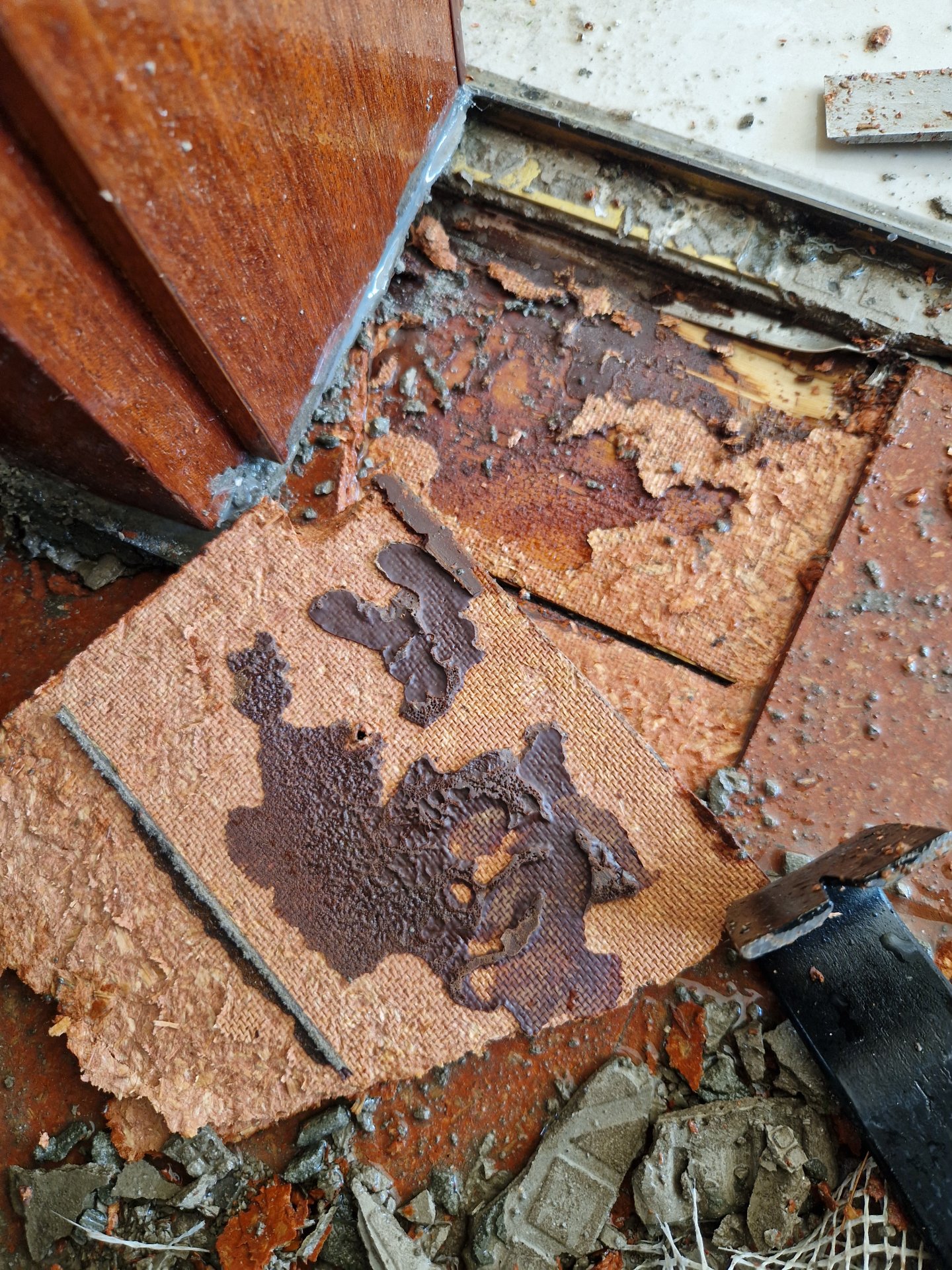

    In Küche und Flur sind kleinere beige Fließen
    - Darunter ein Estrich / Kleber / Mörtel wieder mit Glasfaser Armierung
    - Darunter liegen Holz Hartfaser Platten (so interpretiere ich die)
    - Diese sind mit einem (Schokoladen-) braunen Kleber auf die Dielen gelebt worden
    - Die Dielen scheinen wieder mit Ochesenblut oder ähnlichem vorbehandelt zu sein.
    Der Kleber ist hart und "splitert" eher wenn man versucht ihn zu lösen.
    Ich habe (auf anraten von Chat-GPT ;) ) Teile des Klebers mit Waschbenzin und Aceton behandelt.
    Die Ergebnisse waren:
    Waschbenzin: Keine Reaktion.
    Aceton: Quasi direktes anlösen des Klebers - das Aceton verfärbt sich gelb.
    Leider gibt mir ChatGPT, obwohl es selbst den Test vorgeschlagen hat, nun gemischtes Feedback in Bezug auf die Kleberart (Bitumenkleber? Kunstharz? Kontasktkleber?)
    Fazit: Da müssen mal echte Experten drauf schauen.
    Daher meine Bitte an euch - könnt ihr euch mal die Fotos anschauen und in oben beschriebenen Kontext bewerten ob ihr da Gefahren / böse Stoffe erkennt?
    Das würde uns für eine erste Einschätzung der Lage sehr helfen. :)
    Vielen Dank im Vorraus!
    Grüße,
    HomerJ
  2. #2 Fasanenhof, 05.06.2025
    Fasanenhof
    Fasanenhof
    20.02.2023
    1.549
    878
    Ing für Maschinenbau
    Norddeutschland
    Keine Ferndiagnosen - Für exakte Informationen solltest du dich um einen Labortest kümmern.
    Die Faserplatten können Mineralwolle/Akustikpaneele sein, die Zweckentfremdet wurden. Alte MiWo ist nicht gesund, du solltest auch bei negativen Asbestbefund mit gutem Atemschutz arbeiten.
    Der braune Kleber ist auch so eine Universalfrage. Kann, möglicherweise, vielleicht. Sowas solltest du testen.
    Da nach aktuellen Bestimmungen Bauschutt getestet werden muss, solltest du da direkt mit Laborversuchen anfangen. Nicht nur für deine Gesundheit, sondern auch damit du dir bei der Entsorgung später keine Gedanken machen musst.

    Danke für deine erste Einschätzung.
    Natürlich ist mir klar, dass ein endgültiger Befund nur von einem Labor geführt werden kann.
    Daher auch zur allgemeinen Beruhigung: Alles was da freigelegt wurde ist mit größtmöglicher Vorsicht, in gut belüfteten Räumen, nass und mit P3 Maske geschehen.
    Ich habe mich nach der Warnung meines Bekannten auch intensiv mit dem Thema beschäftigt.
    Leider reicht die Meinungsvielfalt auf die ich bei meinen Recherchen gestoßen bin von "Asbest ist überall und wird uns alle umbringen" zu "1987 war Asbest so gut bekannt, dass es quasi nicht mehr eingesetzt wurde." und "rauchen ist schlimmer".
    Aufgrund dieser Verunsicherung, die die intensive Selbstrecherche bei mir verursacht hat, war meine Intention bei der Erstellung des Threads das einmal konkret mit euch Bauexperten zu besprechen ohne in das eine oder andere extrem zu verfallen.
    Das heißt ich hoffe das man zumindest eine grobe Einschätzung bekommen könnte welche der Materialien nun besonders gefährdet sind - und welche augenscheinlich bis "ziemlich sicher" unbedenklich sind.
    Natürlich wird es final auch auf Labortests hinauslaufen, aber ich kann auch nicht wild alles beproben weil "Asbest ja überall sein kann"...
    Bei der Faserplatte war ich mir beispielsweise relativ sicher das es eine Art Fermacell ist.
    Der Grund dafür ist, dass sich, wie auf den Detailaufnahmen teilweise zu sehen ist, auch bunte Fasern in den Platten befinden.
    Nun ist Mineralwolle (und Asbest) von natur aus nicht bunt. Für Fermacell (und ähnliche) Platten wurde aber meines Wissen auch recyceltes Papier verwendet, also ggf. auch gefärbte und bedruckte Fasern die sich so in der vorgefundenen Platte wiederfinden könnten.

    Alles richtig. Asbest ist in sichtbarer Form weiss bis silbrig, alles was "bunt" ist spricht für Recyclingmaterial.
    Generell solltest du das Thema Asbest ernst nehmen, weil:
    Du dich nicht nur gesundheitlich, sondern finanziell und rechtlich gefährdest, wenn du hier was falsch machst. Die Strafen für die Freisetzung oder illegale Entsorgung sind teilweise erheblich. Eine Quersitzende Faser verpasst dir "vielleicht" in 20 Jahren einen Tumor. Ein Sack falscher Müll wird dich ziemlich sicher sehr bald ruinieren.
