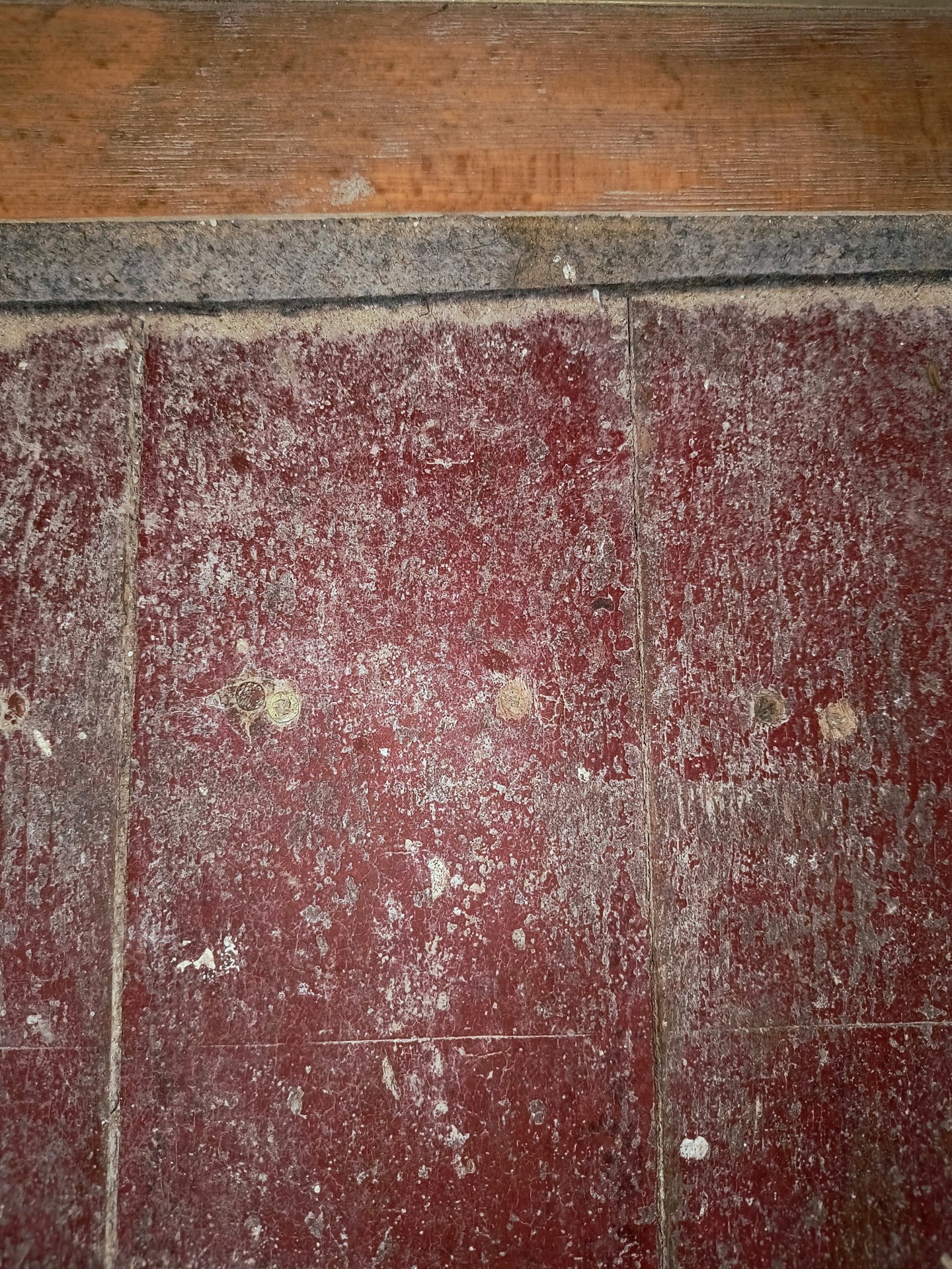

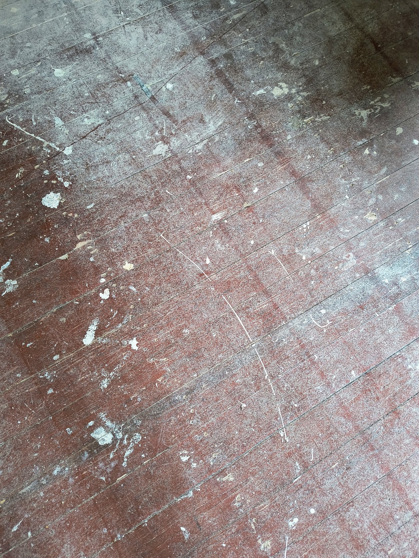

    ich hoffe das mir hier jemand helfen kann. Ich habe vor in einer Wohnung Boden zu verlegen aber weiß nicht so recht was ich machen soll. Vorweg ich habe davon keine Ahnung aber traue es mir noch zu, brauche nur ein paar Infos.
    In der Wohnung ist alter Dielenboden und vorher scheint dort im Flur und in der Küche PCV auf Filz verlegt worden zu sein, oder ist das kein Filz unter dem PVC sondern Teppich? In den restlichen Räumen wurde glaube ich Teppich verlegt. (Siehe Fotos)
    Außerdem sieht der Boden komisch aus finde ich, es scheint so das dort irgendwas drauf ist. ich habe versucht in einem Zimmer mit Wischen den Staub vom Handwerken weg zu bekommen den die Wohnungsgesellschaft zum Spachteln beauftragt hat. Als ich gewischt habe und die Dielen feucht gewesen sind sah auch erstmal alles so aus als ob die Dielen sauber wurden aber nach einer Zeit habe ich mich gewundert warum der Boden so langsam trocknet. Habe dann mal gefühlt und bemerkt das da so eine komische schmierige, leicht klebrige Schicht drauf ist die ich mit wischen nicht wegbekomme und jetzt weiß ich nicht wie ich vorgehen soll und hoffe hier kann mir jemand Tipps geben.
    Ich würde gerne wissen:
    1. Wie ich diese Schicht wegbekomme oder ob es überhaupt nötig ist die Dielen sauber zu machen wenn ich PVC mit Filz drunter als zusätzliche Trittschalldämmung aufgrund der Dielen verlegen möchte?
    2. Was ist das überhaupt für eine Schickt?
    3. Was würdet ihr mir raten dort zu verlegen? Bitte dran denken das ich PVC ja nicht direkt auf die Dielen legen kann weil sie nicht alle gleich hoch sind. Die Höhenunterschiede sind aber wirklich nur sehr minimal weshalb ich dachte ok dann lege ich halt auch Filz drunter so wie der Vormieter, oder gibt es eine bessere Alternative?
    4. Was wäre die Kostengünstigste Variante bei diesem Untergrund? Ich habe derzeit leider auch nicht so viel Geld da ich vor kurzem einen Schwerbehindertenausweis beantragen musste und erstmal schauen muss wohin ich jetzt beruflich gehe und was noch in Frage kommt. Trotzdem würde ich auch gerne einen schicken Boden haben und meiner netten älteren Nachbarin unter mir nicht mir Laufgeräuschen auf den Keks zu gehen. Deshalb dachte ich ja an Filz unter dem PVC oder gibt es was billigeres, besseres oder sogar was ganz anderes, Laminat z.B.? Wie verhält es sich denn bei Laminat mit minimalen Höhenunterschieden?
    Und weiter dachte ich das ich, wenn ich Filz drunter lege, das ich dann den Boden ja auch nicht sauber machen müsste oder doch? Was mich direkt zu nächsten Frage führt...
    5. Habe mal gehört das man PVC anklebt aber wie würde man das dann bei Filz unter PVC kleben? Erst Filz festkleben und dann PVC auf Filz kleben oder wie macht man das am besten?
    Ihr merkt, ich habe keine Plan aber Vermutungen, nur leider helfen sie mir gerade nicht weiter.
    Vielleicht bekommen wir ja zusammen einen brauchbaren Plan zusammen damit in die Wohnung ein einigermaßen vernünftiger Boden mit Trittschalldämmung rein kommt. Ich bedanke mich schonmal im Voraus...
    Grüße Fred

  2. #2 Fabian Weber, 27.05.2025
    16.628
    6.641
    Ich würde die Dielen abschleifen und dann ölen. Das kostet Dich nur die Miete vom Schleifgerät und dauert vielleicht 2Tage.
    415B gefällt das.

  4. #4 Fabian Weber, 27.05.2025
    16.628
    6.641
    Der Trittschall ist doch in jeder sanierten Altbauwohnung mit abgeschliffenen Dielen so. Die Hausverwaltung wird sich doch freuen über diese Wertsteigerung.
    Ansonsten einfach Laminat verlegen.

  6. #6 Fabian Weber, 27.05.2025
    16.628
    6.641
    Der Boden sieht auf den Fotos nicht besonders uneben aus.
    Eine Schleifmaschine kostet am Wochenende 50€ kommt noch Schleifpapier und Öl hinzu dann sind es vielleicht 250€.
    Billiger geht es nun wirklich nicht.

  8. #8 Fabian Weber, 28.05.2025
    16.628
    6.641
    Ok, wenn Du glaubst dass es großes Trittschallproblem gibt, dann bleibt als preisgünstiger Bodenbelag nur Laminat. Ich glaube die minimalen Unebenheiten stören das Laminat nicht, zur Not legst Du zwei Lagen Trittschalldämmung und das Laminat quer zu den Dielen.
