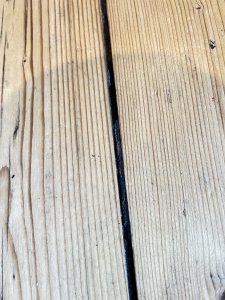

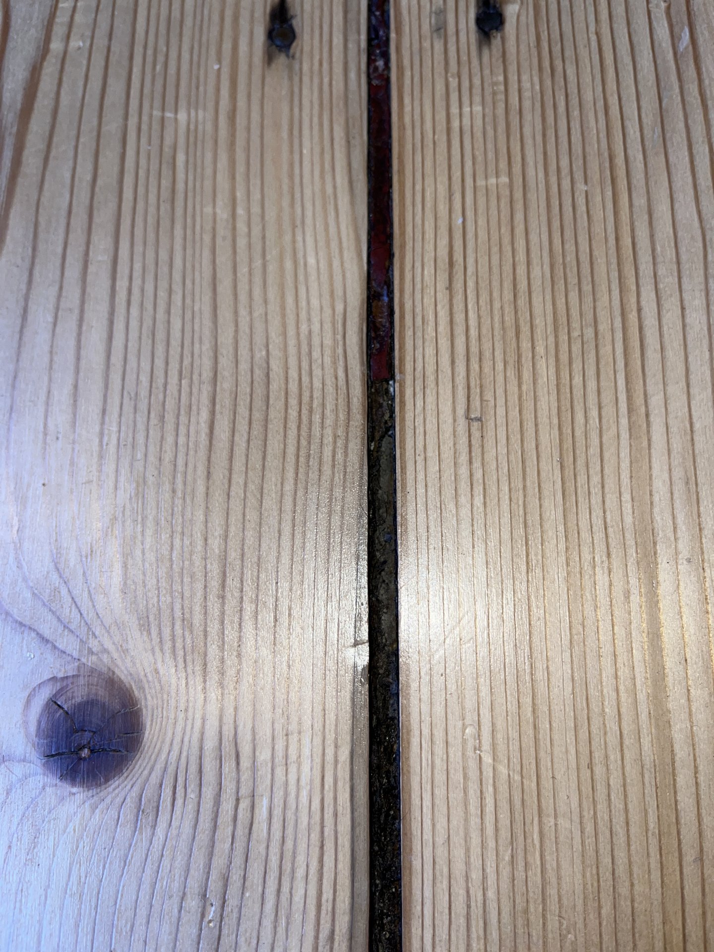

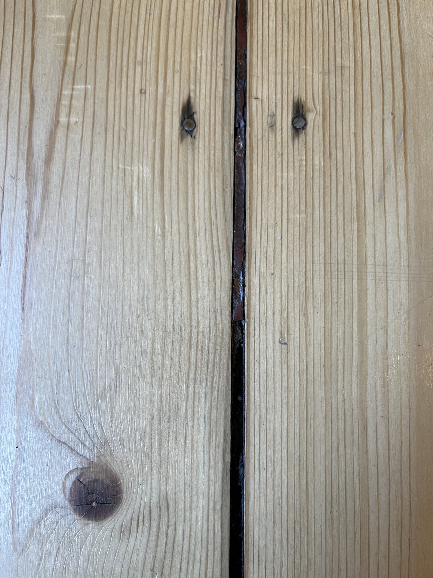

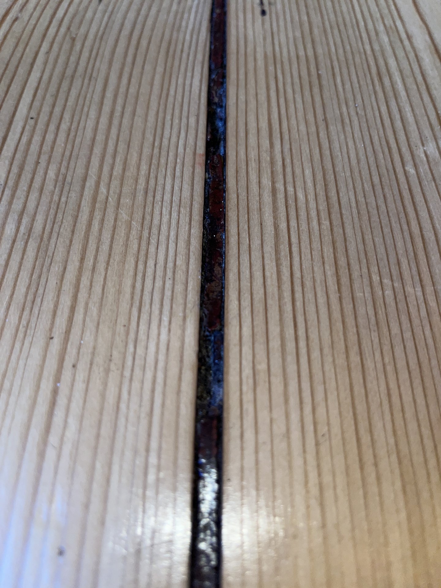

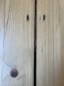

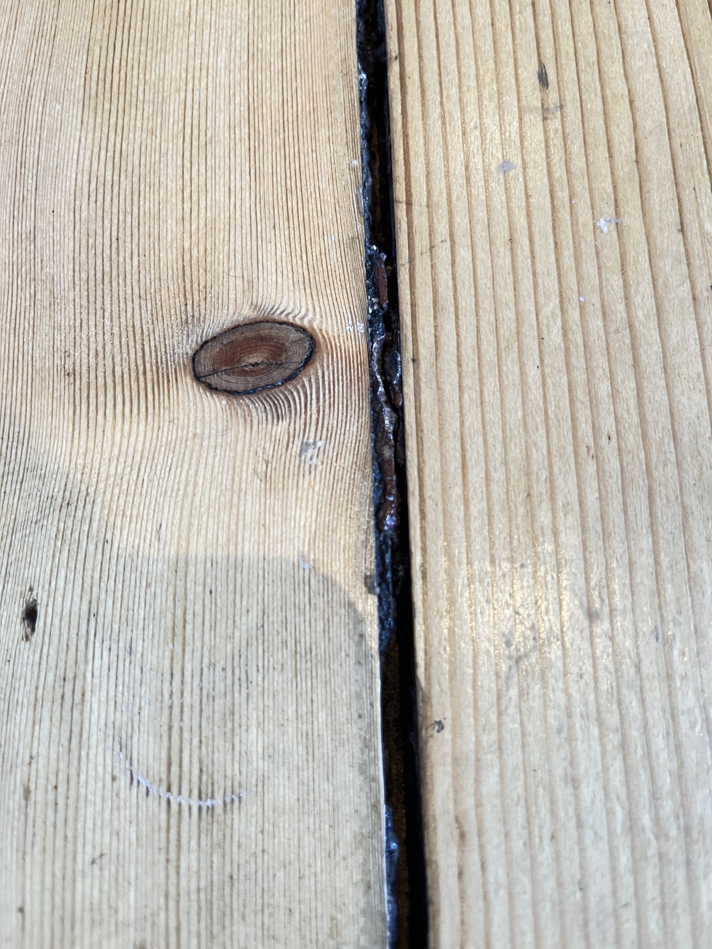

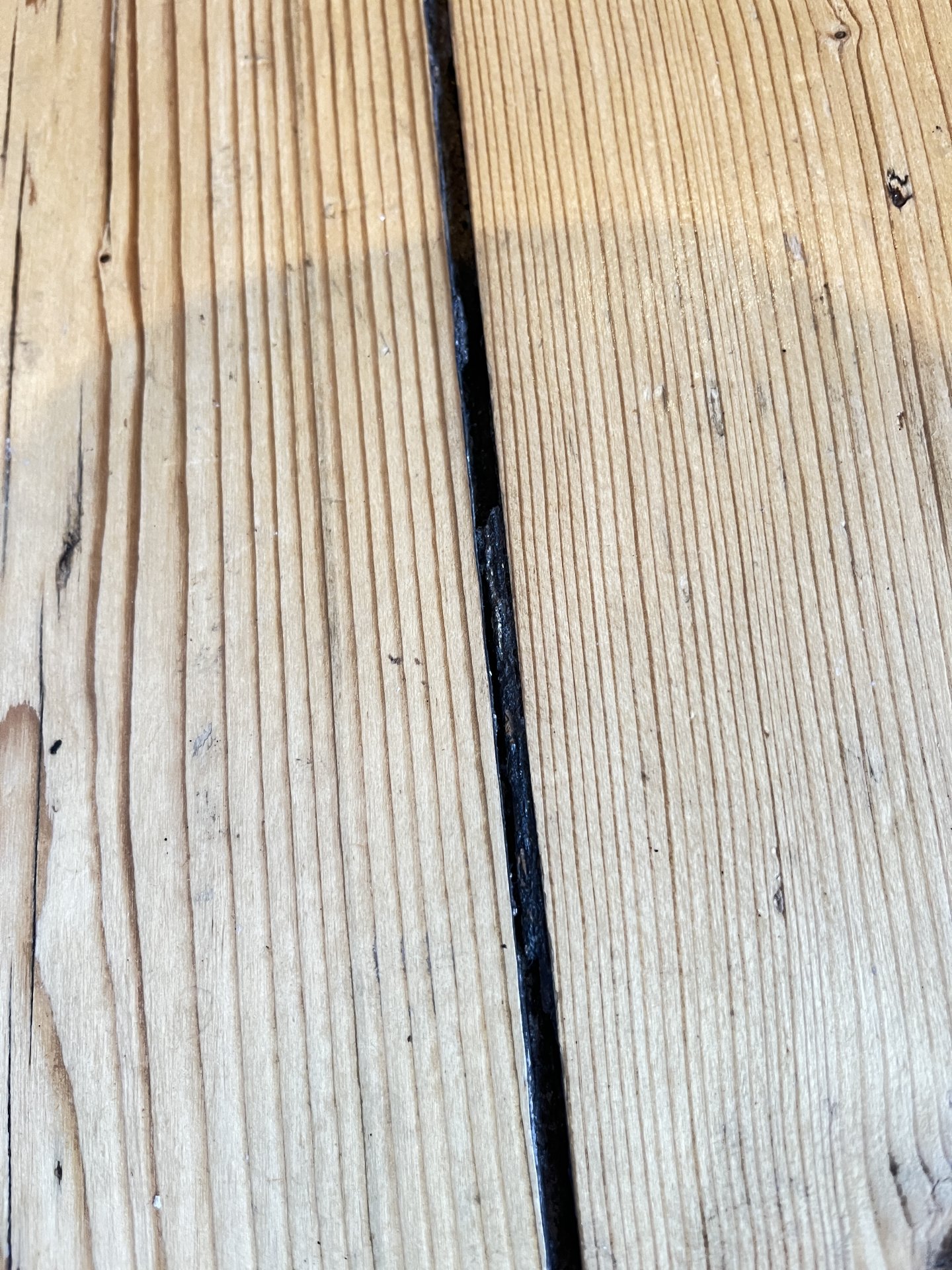

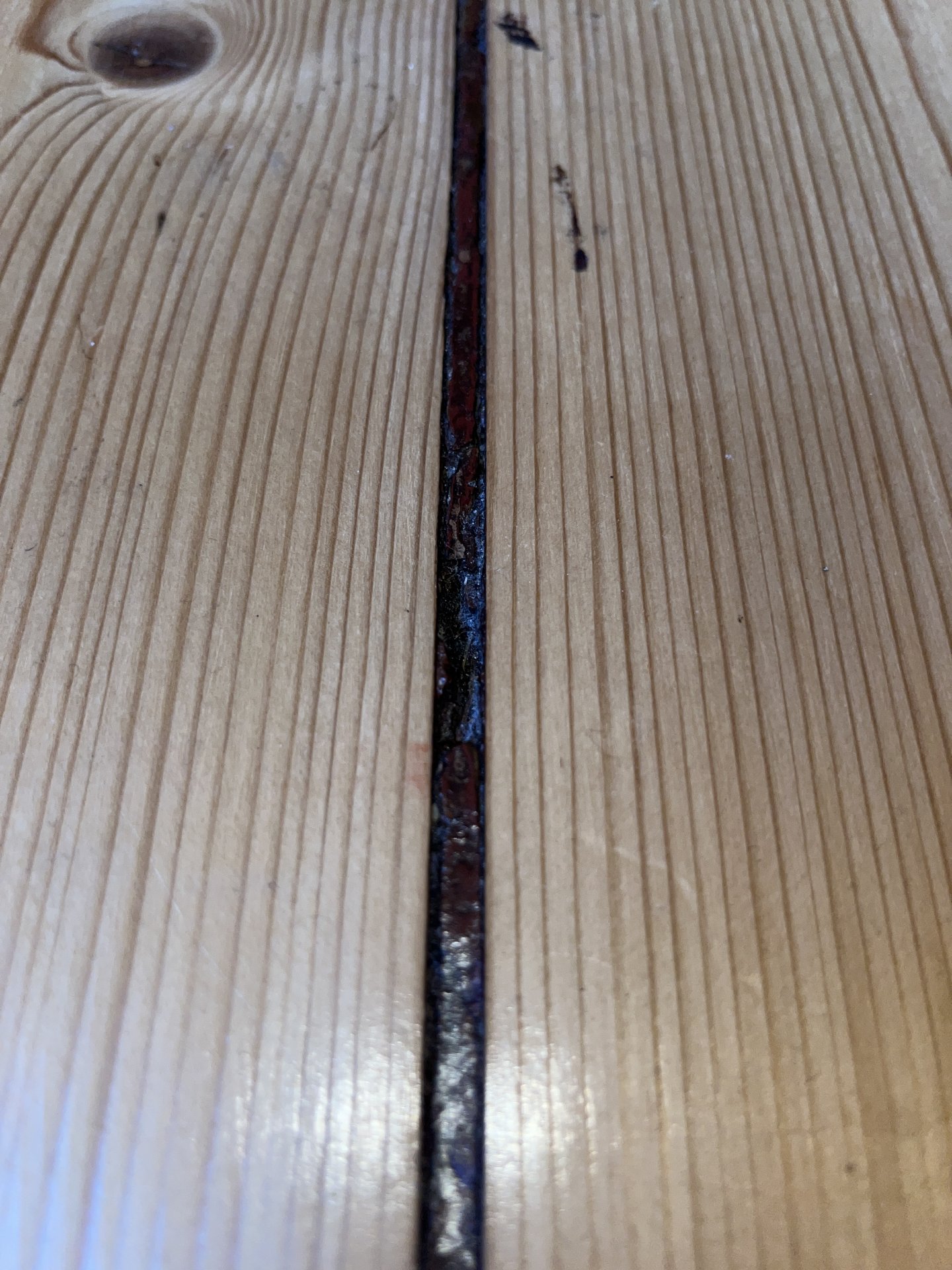

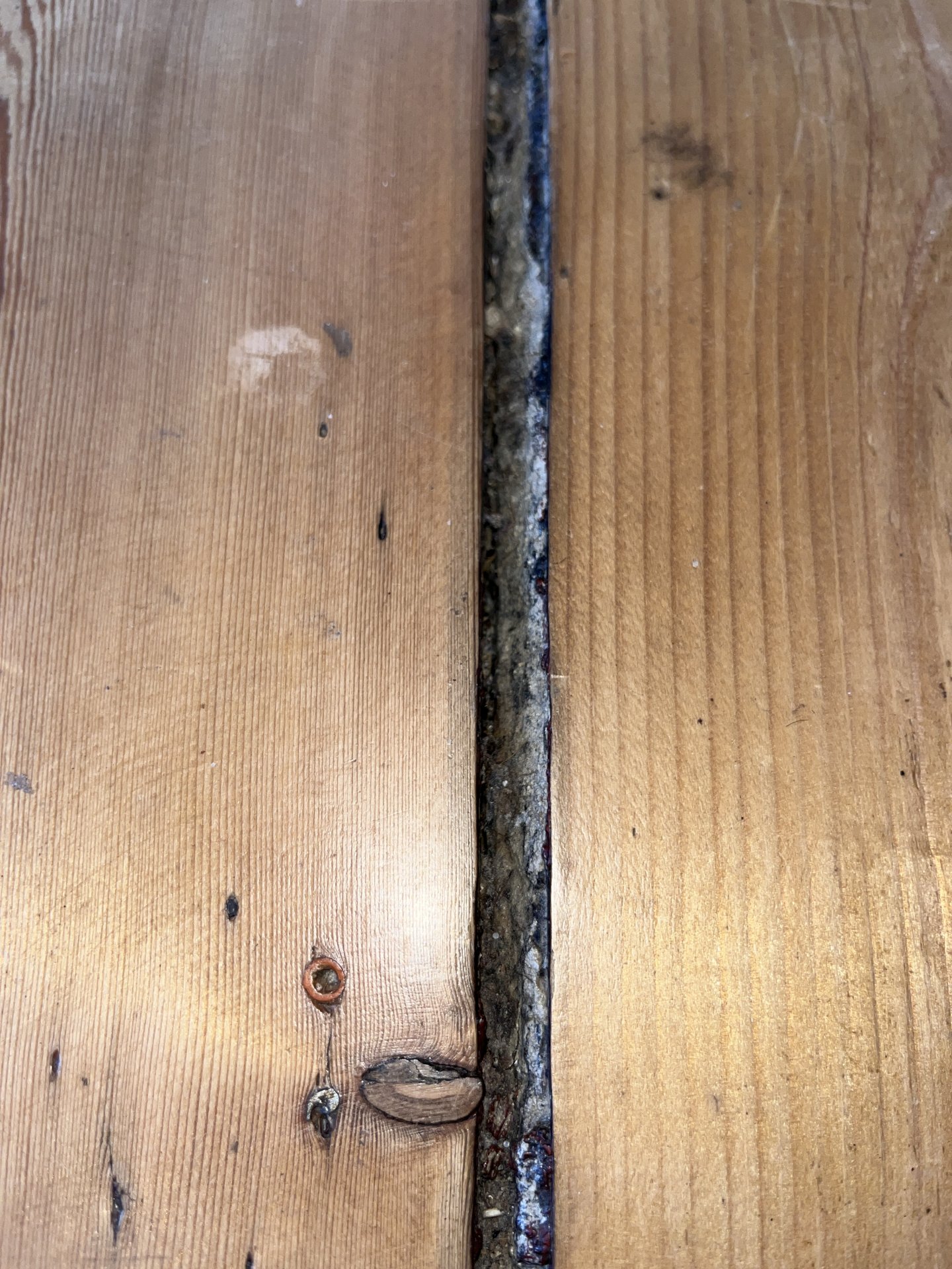

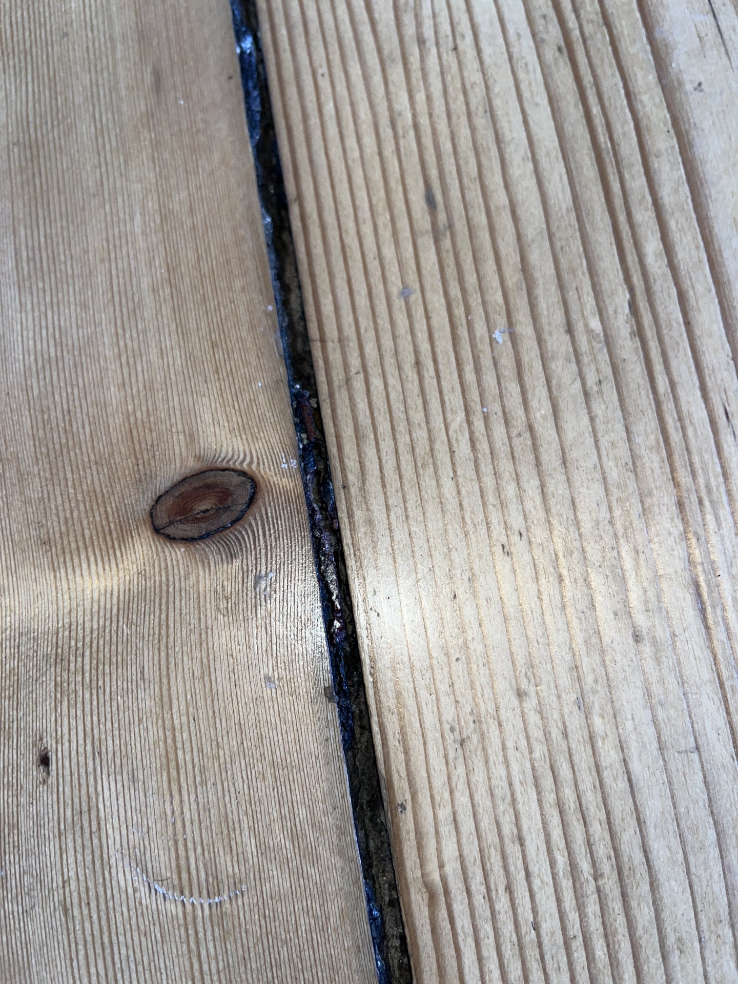

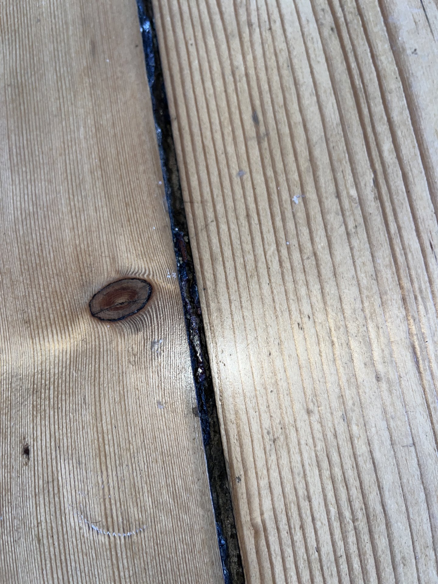

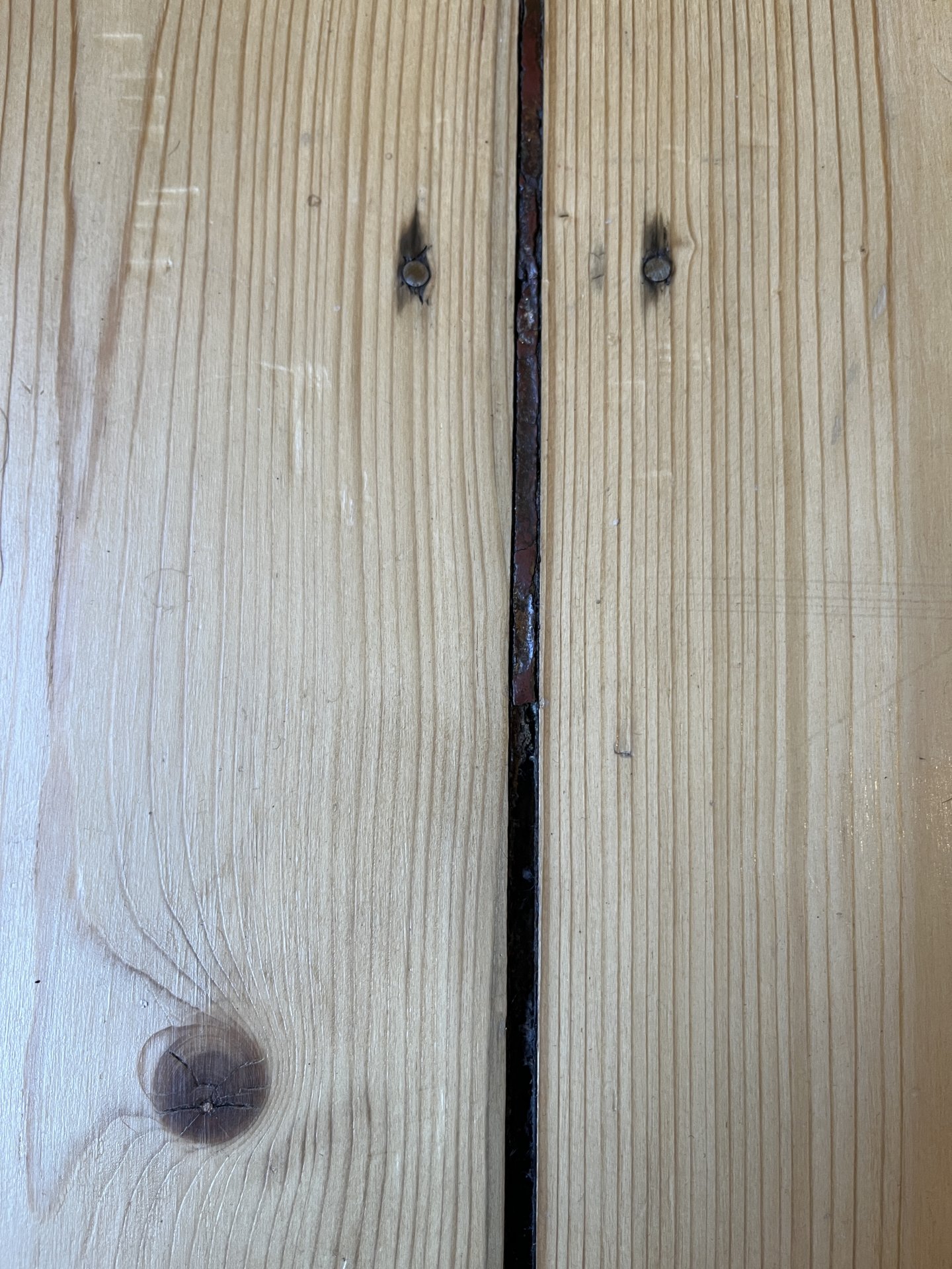

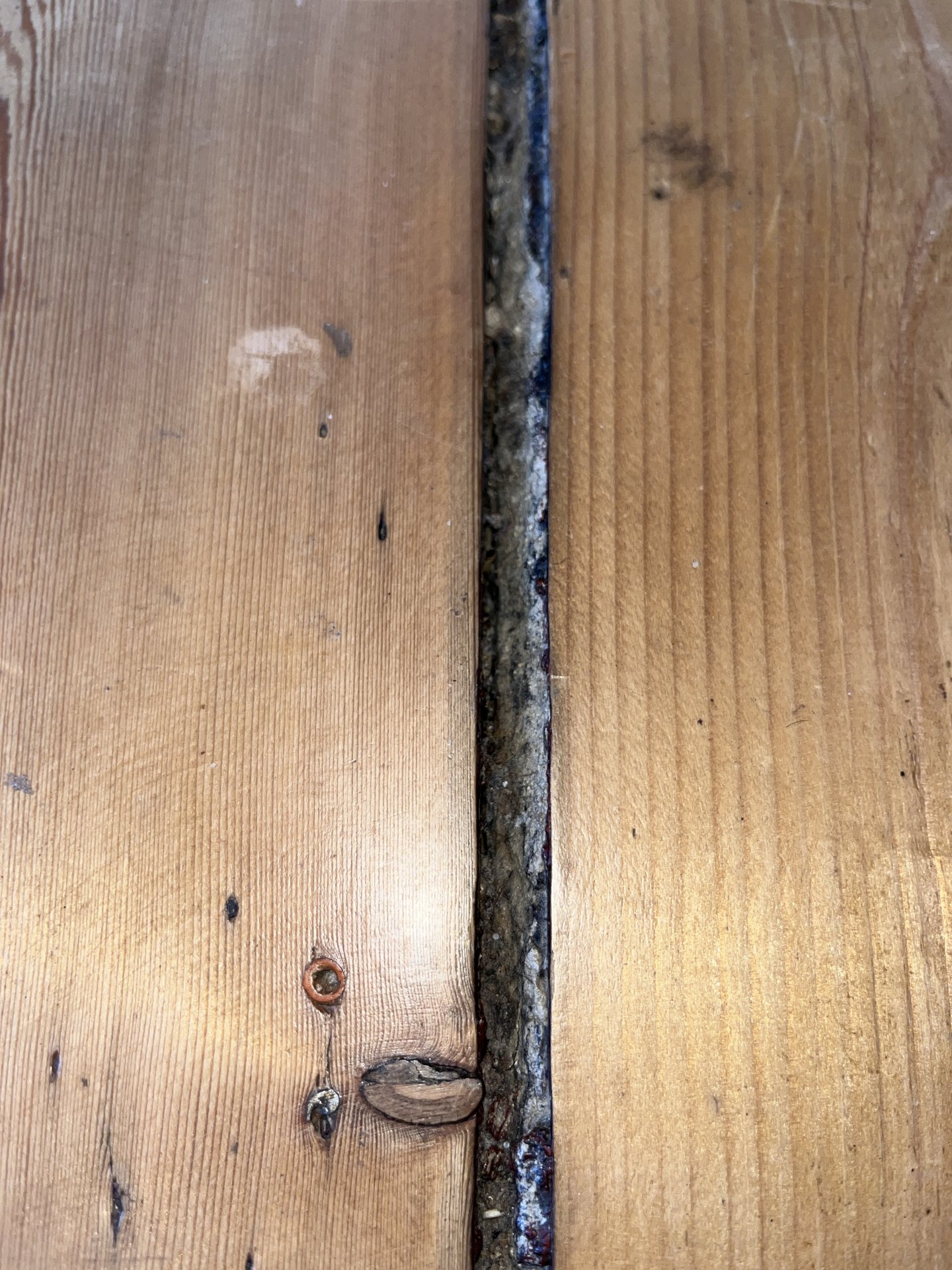

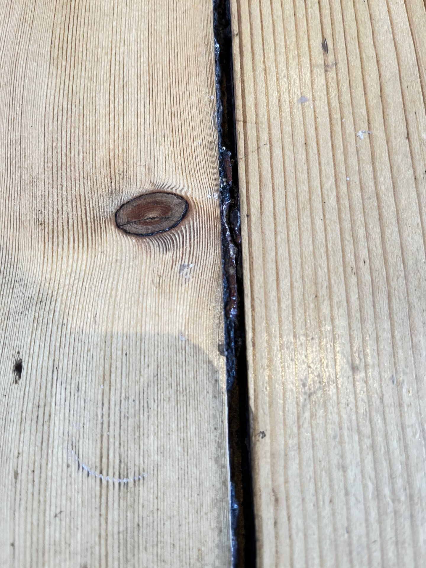

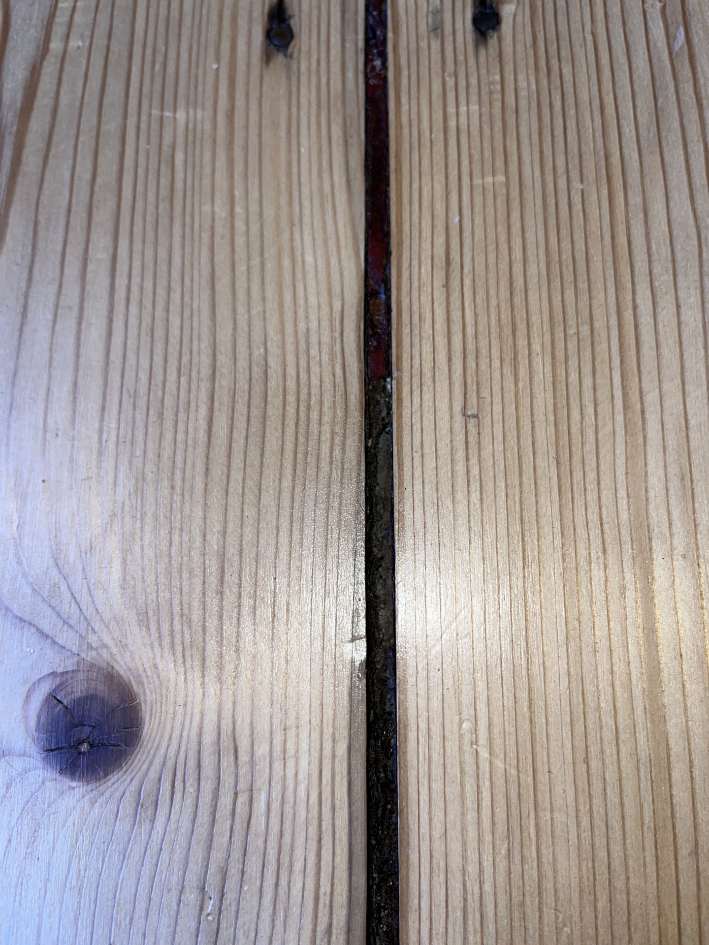

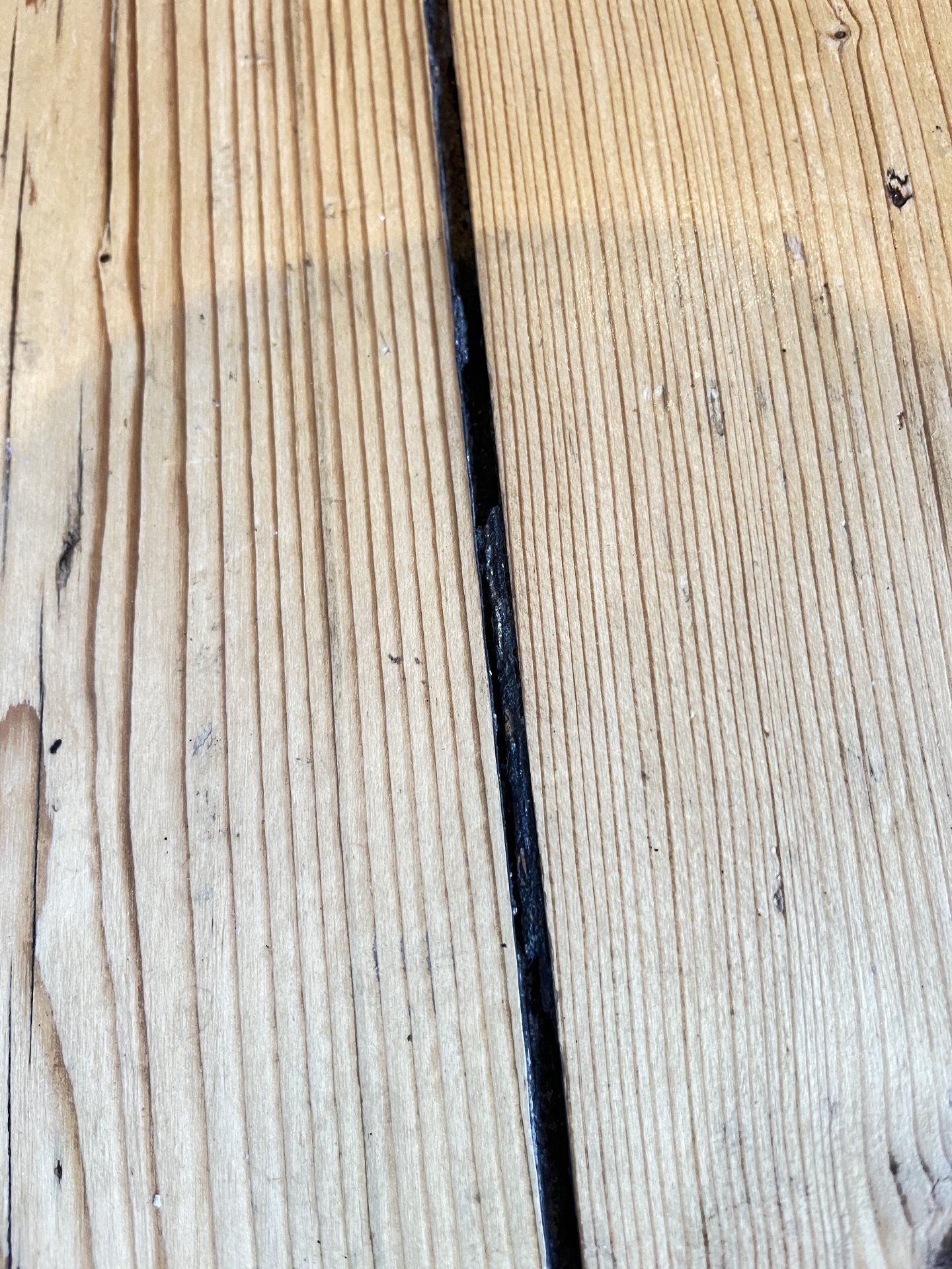

    Hallo liebe Experten,
    ich bin vor 2 Wochen in eine Altbauwohnung gezogen, die einen wunderschönen alten Dielenboden hat.
    Jetzt hat sich leider herausgestellt, dass durch den Vormieter ein Speckkäfer-Befall ist.
    Daraufhin wurde mir vom Schädlingsexperten empfohlen die Wohnung so richtig sauberzumachen. Also alle Ecken und Fugen so richtig auszusaugen. Das habe ich nun getan. Dbaei ist mir aufgefallen, dass die Fugen im Dielenboden zum Großteil offen sind. An vielen Stellen ist noch alte Fugenmasse, welche bröckelig und rissig ist und teilweise mit dem Staubsauger auf weggesaugt wurde. Fotos habe ich beigefügt. Sie ist teilweise grau / schwarz und sieht an der Oberfläche rötlich lackiert aus.
    Nun meine Frage: Besteht die Möglichkeit, dass diese Fugenmasse schadstoffhaltig ist? Also Asbest oder sonstige Fasern beinhalten könnte? Oder war dies nicht gebräuchlich?
    Danke schonmal für eure Expertise! :)

    Macht Euch mal keinen Kopf. Die meisten Schadstoffe kamen erst in der Nachkriegszeit in die Bauten. Wenn der Dielenboden samt Fugenmasse so alt ist wie das Haus, gibt es kein Problem. Diese Böden sind nicht nur wunderschön, sondern auch „wohngesund“.

    Jein.
    Ja, die Belastung durch diese Fugenmasse dürfte ziemlich irrelevant sein. Die löslichen Stoffe müssten längst weg sein.
    Nein, man sollte berücksichtigen dass diese Fugenmasse wahrscheinlich aus Kohlenwasserstoffen (Teeren) besteht und damit nicht "gesund" ist. Etwa beim Schleifen vom Boden muss man da vorsichtig sein.

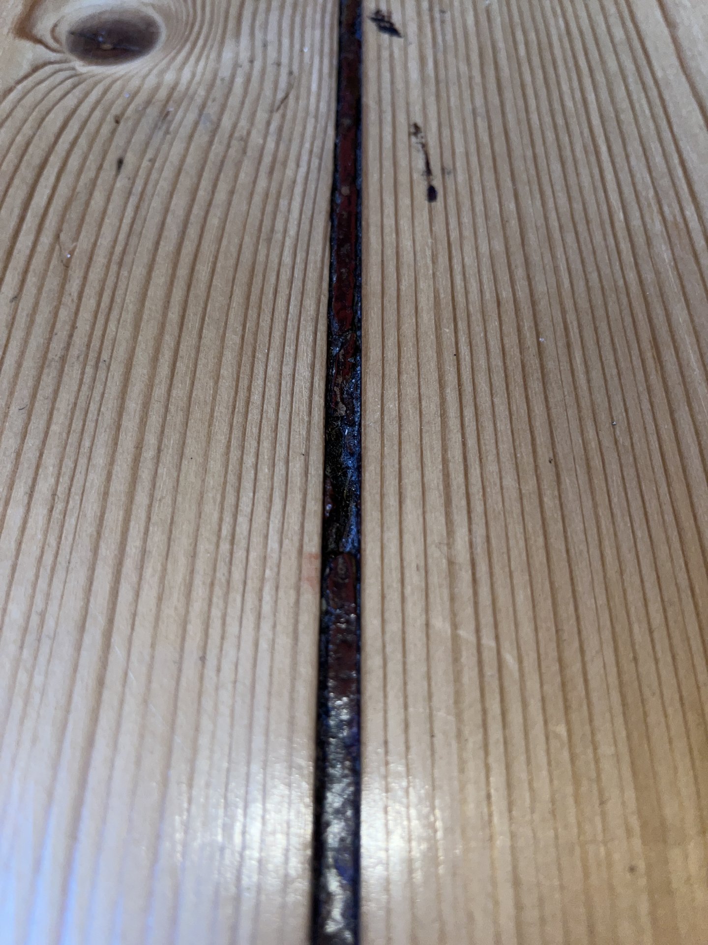

    Vielen Dank für die Info. Das ist genau die Unsicherheit: es ist eben nicht bekannt, wann die Fugenmasse eingebracht wurde. Die Fugenmasse sieht ident aus zu den Bildern, die bei diesem Beitrag eingestellt sind. Und die Frage ist, was und von wann könnte das sein ?

    Das ist oft auch gar keine "Fugenmasse" sondern nur die ausgehärteten Reste von Bohnerwachs. Damit hat man früher die Dielen gepflegt ...
