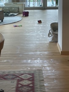

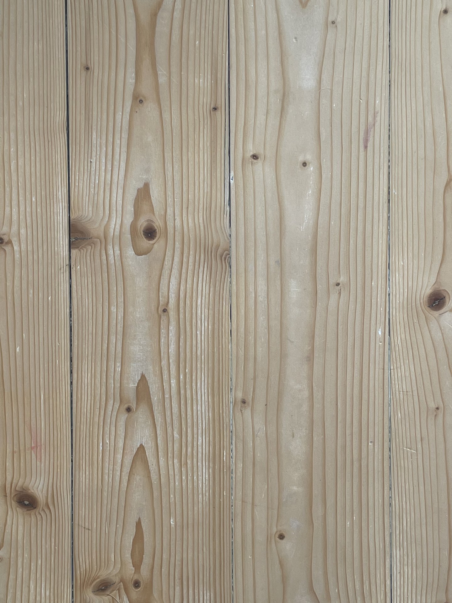

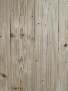

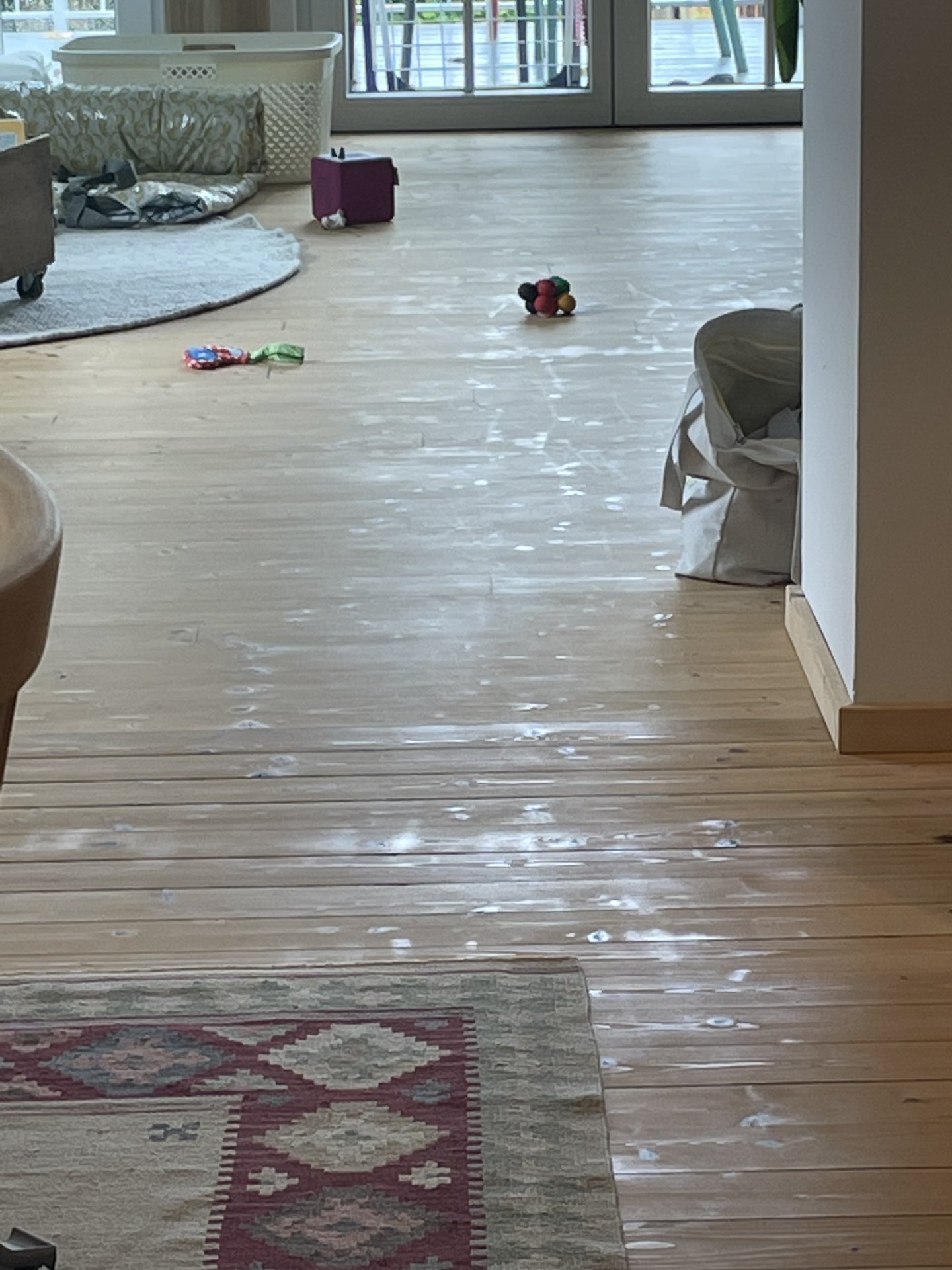

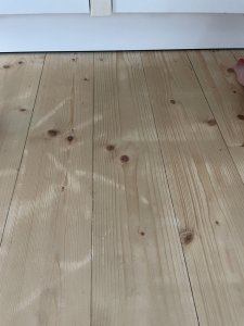

    Hallo zusammen! Ich bin neu hier und habe mich jetzt schon über 1 Stunde durchgeklickt. Ich habe zu meiner konkreten Frage aber noch nicht wirklich eine nützliche Antwort gefunden.
    Die Vorgeschichte, wieso es zur aktuellen Situation kam, lass ich jetzt mal weg. Meine Frage: verschwinden die auf den Bildern zu sehenden (Schleif) Schäden zumindest teilweise, wenn ich den Boden mit leicht gefärbtem Lack streiche?
    Mir geht es um die Bereiche die „spiegeln“ bzw glänzen. Boden war ursprünglich dunkel gestrichen, wurde abgeschliffen und dann mit Öl 2 x eingelassen.
    Ich will gerade einfach ein komplettes abschleifen des Bodens vermeiden. danke und liebe Grüße

    Ich sehe nur kleine Macken und würde daher alles so lassen.

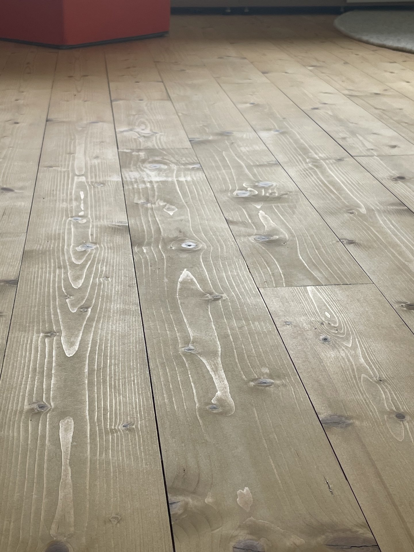

    da wo es so Spiegelt (reflektiert) kommt vom "Spiegelschnitt bzw Tangentialschnitt" das ist normal das der Kernbereich aufgeschnitten Spiegelt/reflektiert bei Nadelhölzer in einem gewissen Winkel wenn das Licht fällt... diese stellen saugen auch ganz anders das Wasser ( Lack) auf, das ist Holz, Holz saugt unterschiedlich...
    du kannst die stellen mal normal mit Wasser, wässern und dann kannst schauen wie sich das alles verhält, wenn die Poren aufsteigen... ( Probestück machen)

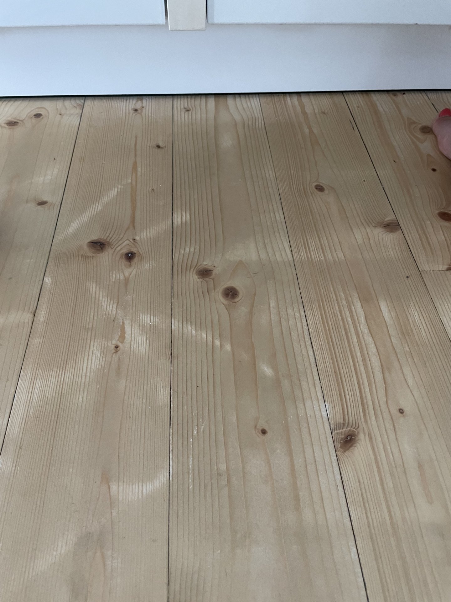

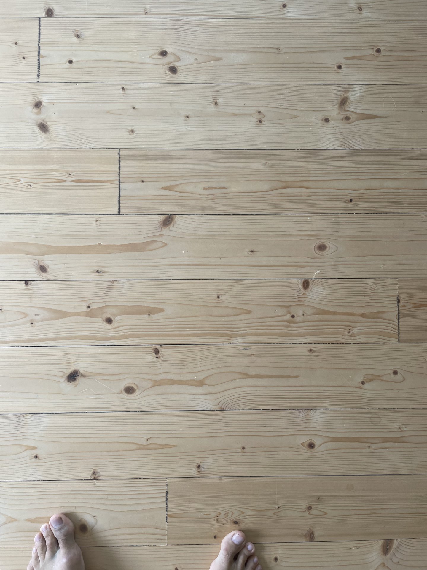

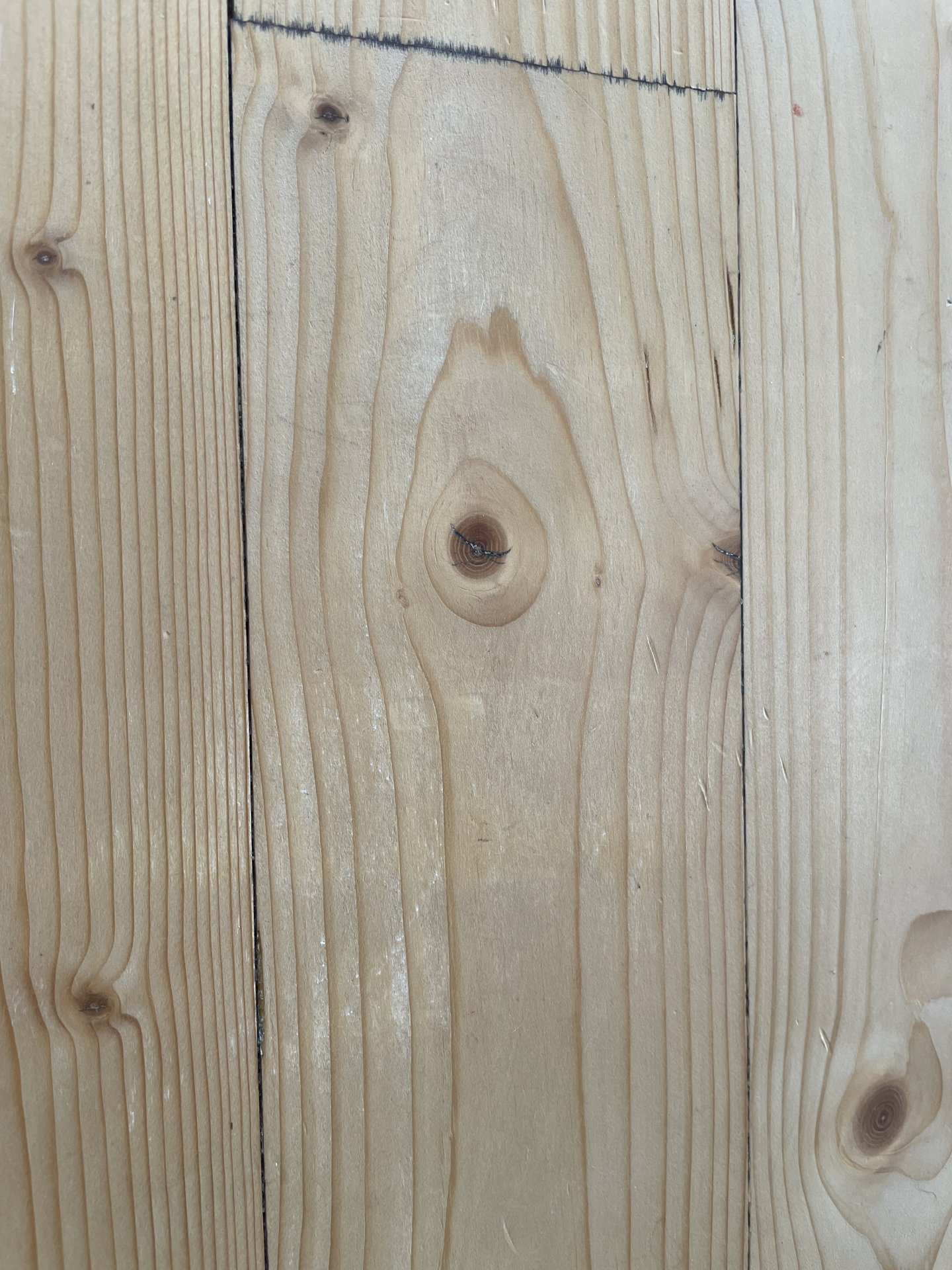

    Ok danke schon mal! Ich habe zum bessern Erkennen nochmal Fotos gemacht…

    OK jetzt erkenne ich es was du meinst, du machst jetzt folgendes..
    • Wässer die Stellen mit einem Nassen Lappen
    • Danach warte bist es getrocknet ist, weil sich die Poren hochstellen
    • Dann ENTLANG der Faser die einzelnen Stellen, bündig ohne Druck weg-schleifen... Das ist kein großer Aufwand.. da müsst jetzt durch
    • Danach den Staub aufsaugen/entfernen
    Das wars, dann sind die Fehlstellen weg und du kannst sorgenfrei, dass Holz Lackieren..

    Stark danke dir! Das werde ich so versuchen. Also ohne Exzenter o.ä. sondern einfach mit der Hand. Wäre super wenn das so klappt. Ich kann aktuell mit Babies im Haus keine große Schleifaktion machen mit Möbel raus usw
