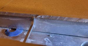

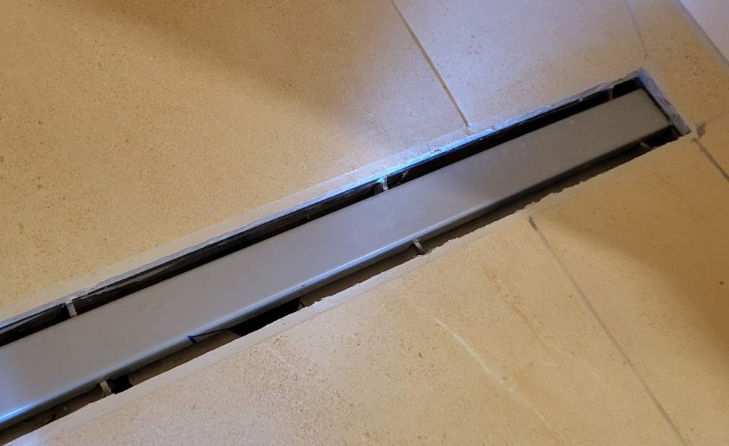

    Bekannte von mir haben eine Eigentumswohnung, die sie vermieten. Letzten Monat haben sie das Bad sanieren lassen, also die Badewanne raus, Dusche einbauen, Durchlauferhitzer versetzen (war vorher über der Badewanne), neue Toilette und Fliesen.
    Gestern haben sie den Stand der Dinge besichtigt, ich war dabei, weil er schon über 80 Jahre alt ist und schlecht sehen kann, und ich manchmal bei verschiednen Kleinigkeiten helfe. Einige Details sind nicht ganz so geworden, wie man sich das wünschen würde. Was mir am meisten Sorgen machte, als ich das gesehen habe, war der Duschablauf.
    duschrinne draufsicht.jpg Der Spalt um die Duschrinnenabdeckung wirkt ungewöhnlich gross.

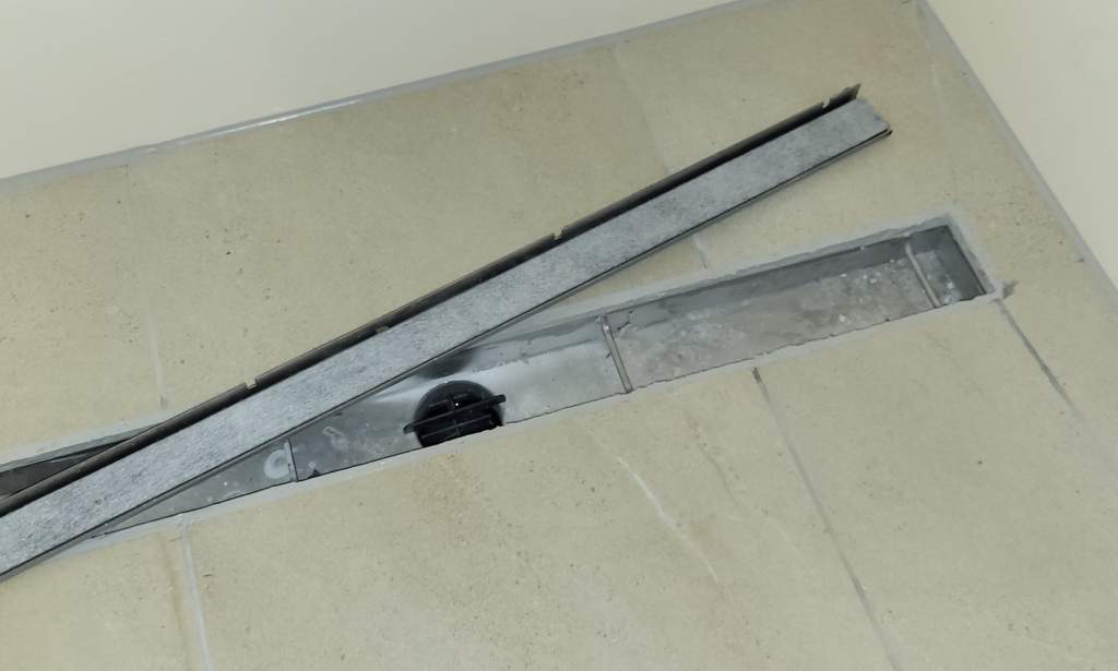

    duschrinne draufsicht abdeckungsunterseite.jpg An der Unterseite der Duschrinnenabdeckung ist schwarzes Moosgummi mit heller Unterseite aufgeklebt. Ist das normal? Und im Ablauf ist nur ein sehr simpler Siebeinsatz, irgendwie kenne ich das von anderen Duschrinnen her anders. Hat irgendjemand eine Ahnung, welches Modell von Duschrinne das hier sein könnte?

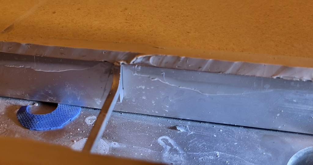

    durschrinne details links.jpg Die Abdeckung scheint mir auch viel zu tief zu liegen, und der Rand der Öffnung ist offenbar freihändig aus Silikon modelliert worden!?

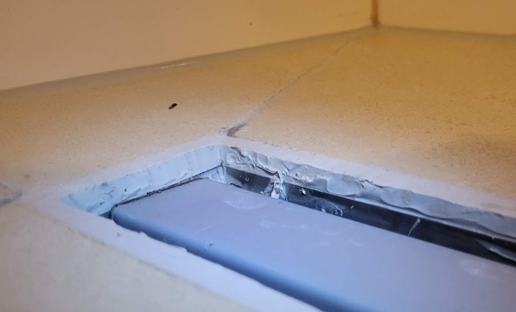

    duschrinne details rechts.jpg Hier nochmal der Rand, bei herausgenommener Abdeckung

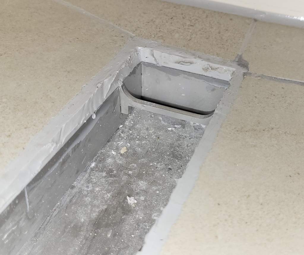

    duschrinne details spalt.jpg Warum ist da ein Spalt zwischen den Wänden und dem Boden der Rinne? Ist das normal?

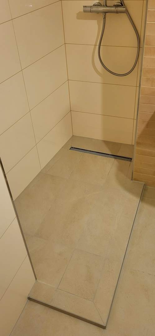

    dusche komplett.jpg So ist die Einbausituaton der Dusche insgesamt. In dieser Nische war halt vorher eine Badewanne, und die ragte auch ein Stück in diesen Trockenwandvorbau rechts rein. Ich hätte ja gedacht, dass man versuchen würde, eine bodenebene Dusche zu schaffen, doch angeblich ging das nicht, und jetzt ist da halt dieser Sockel.
    Die Ausführung der Duschrinne würde mir ehrlich gesagt etwas Angst machen. Oder sehe ich das zu negativ? Welcher Hersteller und welches Modell von Duschrinne könnte das sein?

    Die Rinne ist zu tief eingebaut, die Abdeckung müsste die gleiche Höhe haben, wie die Fliesen. Dann gäbe es auch keine freie Fliesenkante.
    Das ist ziemlicher Pfusch. Ob es dichthält, kann man nicht sagen, dafür müsste man den Anschluss an die Abdichtung sehen.

    Oberkante Rinne muss auch Oberkante Fließen sein.
    Raus und nochmal neu.

    von Optik und Dichtheit mal abgesehen, ist da auch eine Verletzungsgefahr gegeben.
    Die Rinne ist ja nicht sooooo Wandnah. Wenn ich da mit dem Rücken zur Brause stehe und mit der Hacke reintrete :motz

    Jesus, das ist grober Pfusch. Raus und einmal komplett neu.

    Danke für die Antworten bisher. Also bin ich vielleicht doch nicht derjenige, der solche Sachen zu eng sieht...
    Meine Bekannten haben den Chef des Handwerkertrupps am Telefon oder per Messenger auf diese Rinne hingewiesen, und natürlich meinte der, dass das alles völlig in Ordnung sei. Nun frage ich mich natürlich, ob die überhaupt die Dichtschicht unter dem Duschbereich ordentlich gemacht haben. Oder überhaupt gemacht haben... Na ja, wenn die Rinne raus käme, könnte man vielleicht danach schauen.

    Ich habe keinen Text oder Logo gesehen. Vielleicht liegt das in einem Bereich, wo jetzt Silikon ist? Oder unter Dreck... ich wollte da nichts polieren, solange das ein "offenes Problem" ist.
    Das sah für mich so wild aus, dass ich schon überlegte, ob die diese Ablaufrinne irgendwie selbst zusammengeschustert haben. Doch dafür waren die kleinen Aussparungen in der Abdeckung zu sauber.
    Ich verstehe noch nicht, warum da dieser Spalt zwischen Boden und Seiten der Rinne ist. Gibt es Modelle, die so sind?

    Der Spalt macht nichts solange die Rinne richtig eingedichtet ist.
    Ich würde das alles einfach rausreißen lassen dann sollen die mal einen richtigen Fliesenleger schicken.
