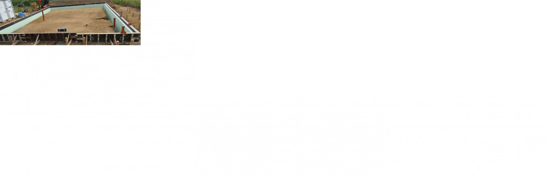

    Hallo Bauexperten,
    ich habe folgende Frage: Ich baue ein Einfamilienhaus, 8 auf 11 m, mit einer Bodenplatte und einem 36 er Ziegelstein. Vor der Fertigstellung der Frostschürze wurde die Perimeterdämmung bereits angebracht, siehe Bild. In der Breite war diese Perimeterdämmung ca. 7.97 m lang, in der Länge 10,99 m, entsprach also nicht der exakten Breite und Länge des Hauses. Laut Bauleistungsbeschreibung schließt der Ziegelstein bündig mit der Perimeterdämmung ab, lediglich der Außenputz wird ca. 2-3 cm über die Dämmung hinausragen. Der GU ist der Meinung, die Differenz zwischen der Länge und Breite der Perimeterdämmung einerseits und der geplanten Länge und Breite des Hauses andererseits sei normal, da „der Beton der Bodenplatte sich noch ausbreiten“ würde. Trifft dies zu oder seid Ihr anderer Meinung? Jetzt schon einml Danke für Eure Rückmeldungen.

    er meinte sicherlich das sich die Schalung beim Betonieren auf Grund des flüssigen Betons noch etwas nach außen drückt.
    wäre schon möglich dann wäre Mauerwerk und Bodenplatte bündig.

    Würde ich jetzt mal unter Rohbautoleranz verbuchen. Der Beton drückt noch ein bisschen nach. Wenn Du es ganz genau wissen willst dann hilft Dir die DIN 18202. Die wirst Du sowieso noch ein paar Mal brauchen.

    wenn ordentlich geschalt ist, dann drückt da gar nicht mehr nach. Da wurde einfach das Gebäude nicht sauber eingemessen. Ich würde bei den restlichen Arbeiten nachmessen.

    ... das mag schon sein aber zwischen Theorie und Praxis ....
    vorsichtshalber ein wenig zurückgesetztes Fundament/Schürze ist immer noch
    besser als hinterher Überstand abstemmen. ..
    Es ist ja so auf den Baustellen : es gibt Leute die können schalen und die anderen meinen das nur
    sie könnten das....

    3 cm auf 8m und 1cm auf 11m Differenz? wuss welche Rohbautoleranz is da negiert manchmal frag ich mich doch ernsthaft

    Sil ich habe doch geschrieben, dass da die Rohbautoleranz gilt.
    Und Frischbetondruck wird z.B. Wikipedia leicht verständlich erklärt.
    Bitte weniger selektiv lesen Kumpel
