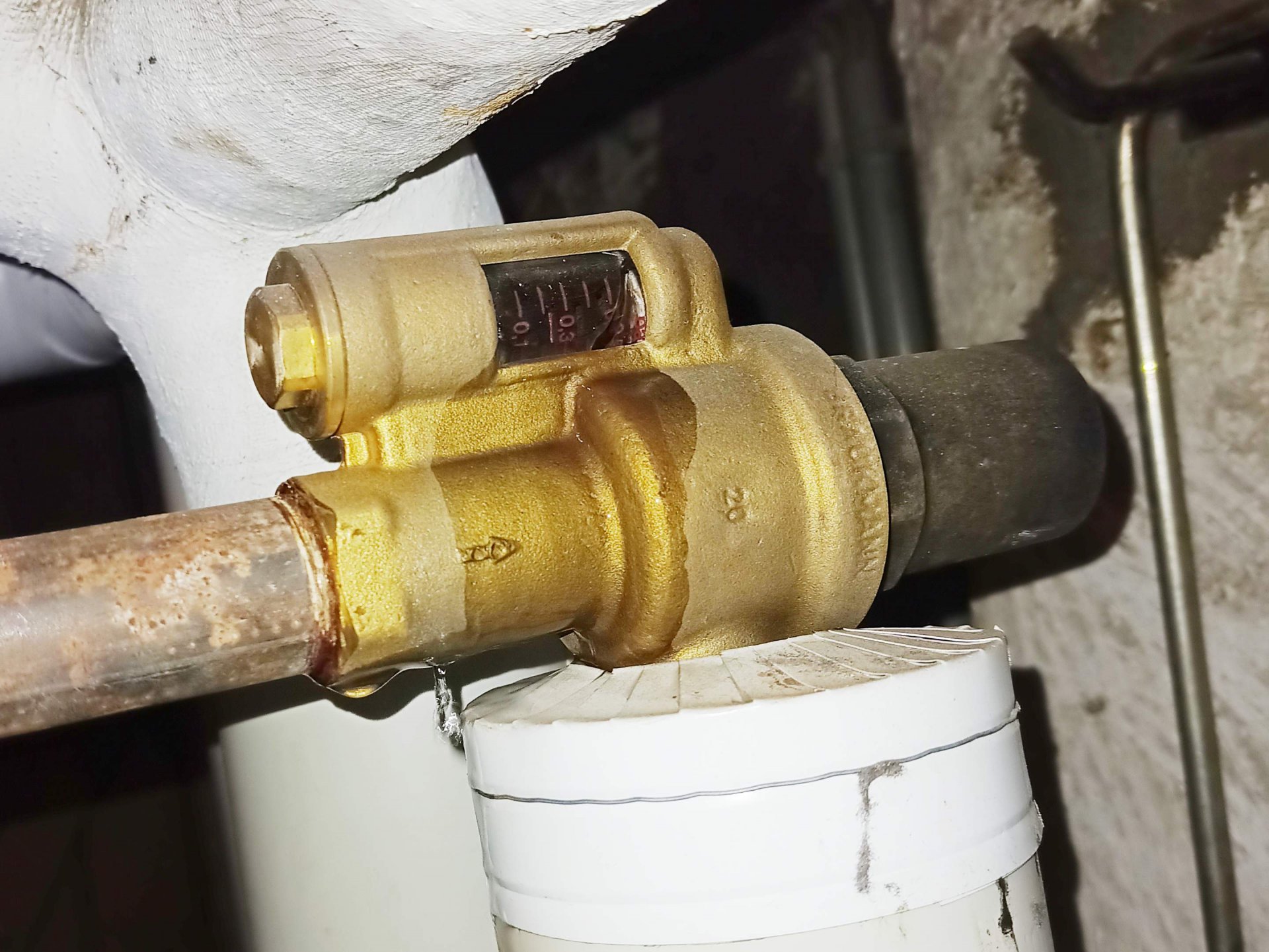

    heute zum Beginn des Wochenendes habe ich festgestellt, dass das Differenzdruck-Überströmventil (DU146 3/4") meiner alten (Gas-)heizung defekt ist. Das Glas ist gerissen (Foto anbei). In der Heizungsanlage ist ein 3-Wege-Mischer verbaut und das Überströmventil sitzt zwischen Vor- und Rücklauf (entspricht diesem Beispiel in der Mitte Oben). Die Heizungsanlage versorgt 3 Wohnungen.
    Nun frage ich mich wie ich die Heizungsanlage auf die Schnelle wieder in Gang bekomme. Ein neues Überströmventil ist nicht auf die Schnelle beschaffbar, dauert bis mitte nächster Woche.
    Da die Umwälzpumpe schon alt ist, dachte ich daran diese gegen ein neues Modell zu tauschen. Eine neue Pumpe könnte ich heute noch beschaffen. Durch die Differenzdruckregelung der Pumpe wäre dann ja das Überströmventil überflüssig und ich könnte das defekte Überströmventil einfach ausbauen und die Leitung verschließen. Oder habe ich hier einen Denkfehler und es können trotz differenzdruckgeregelter Pumpe zu hohe Drücke aufteten?

    Die Heizungsbauer haben früher viel zu große Pumpen (80 W und mehr im EFH) eingebaut. Damit die Anlage bei dem hohen Druck keine Geräusche macht, mit diesem Ventil die Energie vernichtet und den Umsatz angehoben.
    Auf diesen UNfug kann man also bei einer kleineren, einstellbaren Pumpe verzichten.
    Es gibt heute Pumpen, die sehr viel Antriebsenergie einsparen und mit eingebauten Frequenzumrichtern ganz langsam laufen können. Die Pumpen kosten aber etwas mehr und sind ebenfalls gegen die bisherigen leicht zu wechseln.
