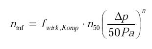

    Wenn ich mittels Bower-Door bei 50 Pa n=irgendwas messe, was ist da später als tatsächlicher Praxiswert im Jahresdurchschnitt anzunehmen? Wurde das schonmal seriös und in größerem Stil untersucht?

    Klar wurde das untersucht und bei den Berechnungen der DIN 1946-6 hinterlegt. Du gibst dort einen gemessenen oder geschätzten n50-Wert (bzw. q50-Wert) ein und das Programm wählt dazu passend in Abhängigkeit von der Gebäudehöhe, der Einbausituation und einigen anderen Faktoren die passende Infiltration aus.

    Der "offizielle" Zusammenhang steht in DIN 1946-6 : 2009
    Die lässt sich umstellen zu
    vgl.
    https://www.aivc.org/sites/default/files/Zeller_Buildair2013_de.pdf
    Für weitere bzw. genauere Grundlagen dieser Formel müssen Sie vermutlich den Prof. Hartmann (ITG) aus dem Normenausschuss anschreiben und nach den Quellen fragen. Ich hab da mal bei eigenen Recherchen eine Diplomarbeit gefunden mit BDT-Messreihen und Luftwechselratenbestimmungen, aber das ist schon eine Weile her (liegt irgendwo in meinem Archiv).
    Ich glaub aber dass sich die meisten Probleme am Bau nicht dadurch lösen lassen, dass man diese noch wissenschaftlicher als die technischen Anwendungsdokumente (DIN-Normen) bearbeitet.
    Ich hoffe Sie verrennen sich bei Ihrem Streit nicht in ausufernde Diskussionen über die (Un-)Genauigkeit der obigen Normenformel. Das verstehen die Rechtsanwälte meist gar nicht und können damit nur schlecht argumentieren und der Richter ist froh wenn es eine allgemein anerkannte Regel der Technik (hier: DIN 1946-6) gibt, die ihm der Gerichtssachverständige sauber erklärt und auf den jeweiligen Fall ordentlich anwendet - dann hat er quasi schon die halbe Urteilsbegründung im Gerichtsgutachten stehen.
