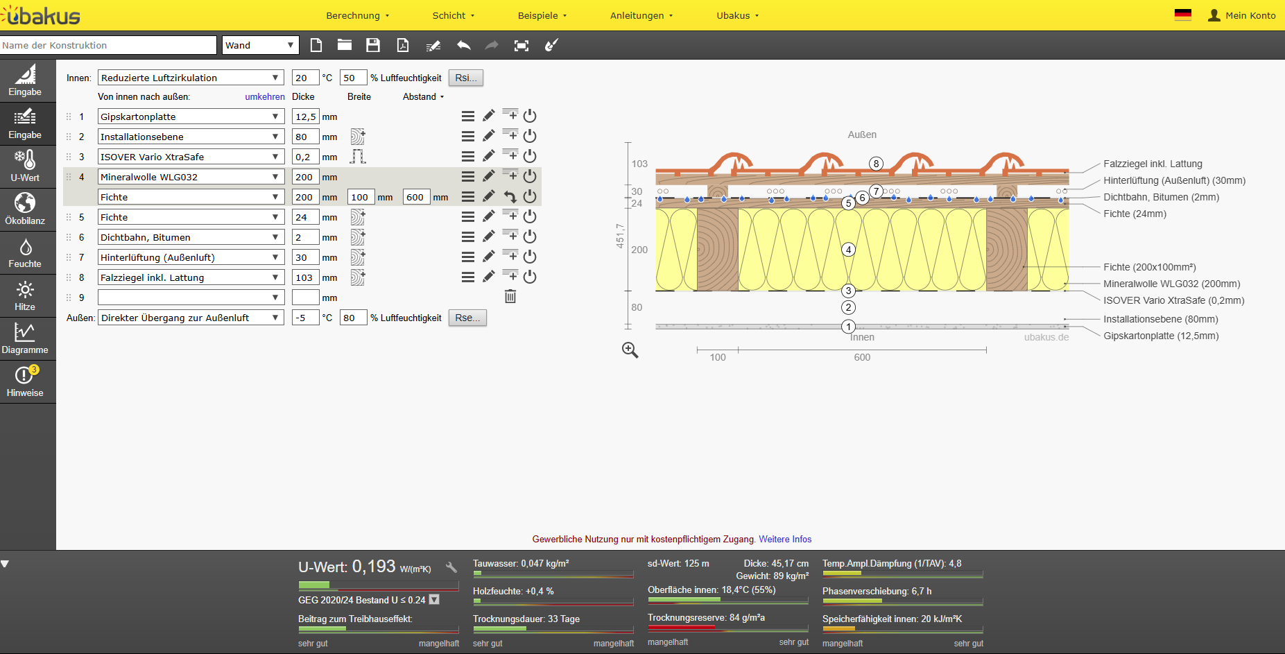

    Guten Tag,
    meine Frage bezieht sich auf die Dämmung eines Diffusionsdichten Daches. Ich würde gerne ein paar Erfahrungswerte sammeln ob eine volle Dachdämmung ohne Hinterlüftung eines Diffusionsdichten funktioniert, da dies mir von einer Zimmerei so empfohlen wurde.
    Die Sanierung soll nur von innen stattfinden da die Dach Außenhäute noch sehr gut in Schuss ist und erst in 15-20 Jahren geplant.
    Eine der Begründungen von Kalt zu Warmdach zu wechseln war der Gedanke das wenn man in Zukunft das Dach saniert man nicht mehr die Bretterschalung demontieren muss um die Hinterlüftung zu füllen und Mann somit direkt auf der Bretterschalung aufbauen kann mit aufdachdämmung.
    Jetziger Dachaufbau:
    • Ziegel
    • Lattung
    • Konterlattung mit Hinterlüftung
    • Bitumenbahn 1mm
    • Schahlbretter
    • Hinterlüftung (Schlecht ausgeführt da nur Traufe offen ist, Bitumenbahn liegt über First)
    • 16 cm Sparren
    • 120 Rolisol Alukaschierte Glaswolle
    • Lattung
    • Konterlattung
    • Nut und Feder Holzverkleidung
    Meine gewünschter Aufbau wäre wie folgt:
    • Ziegel
    • Lattung
    • Bitumenbahn 1 mm
    • Schahlbretter
    • 16 cm Sparren (Aufdopplung 4 cm)
    • 20 cm isover 035 Glaswolle
    • Isover XtraSafe
    • Lattung
    • Konterlattung
    • Gipskartonplatten
    Laut ubakus sollte der Aufbau ja eigentlich funktionieren und da meine Hinterlüftung ja eh nie richtig funktioniert hat und die alukaschierung überall undicht ist dachte ich mir es kann nur besser werden.
    Ich würde mich über Erfahrungsberichte freuen
    Herzlichen Dank schonmal im Voraus

    Wie werden die Räume aktuell genutzt und wie werden sie zukünftig genutzt ?
    was erhoffst du dir als Nutzer primär von der neuen Dämmung ?

    OG wir bewohnt (Dachräge + Decke soll neu gedämmt werden). Spitzboden darüber ist die dachschräge nicht gedämmt. Da die Holzdecke aus Optik Gründen gegen Gipskartonplatten getauscht werden soll und somit alles offen ist denke ich wäre es sinnvoll gleich dies mitzumachen nicht das wen in 15 Kahren das Dach neu gemacht wird innen auch alles wieder raus muss

    Ich finde den Aufbau so in Ordnung. Für die bessere Durchlüftung kann man auch in jedes Sparrenfeld Lüfterziegel einsetzen.

    Das Problem ist die Bitumenbahn. Du änderst deinen Aufbau gewaltig und solltest dich nicht darauf berufen, früher hat es auch geklappt. Vorher war eine Holzschalung auf der Innenseite, die Luft durchlässig ist/war. Der ganze Dachaufbau hat quasi nach innen ausgelüftet. Mit der neuen Dampfbremse und den GK-Platten kann diese Luftaustausch nicht mehr stattfinden. Rechnerisch sieht das bei Ubakus ja ganz Ok aus, aber...
    Bauchschmerzen würde mir die hohe Trocknungsreserve machen und die Trocknungsdauer von 33 Tagen. Diese wäre mir persönlich deutlich zu hoch, auch wenn es hier als grün dargestellt wird.
    Ich würde eher eine 160mm Minerallwolle verbauen, am First die Schalungsbahn ausschneiden wegen der Lüftung. Dann hast du alles im grünen Bereich. Wenn es dann zur Umdeckung kommt, dann alles zurück bauen bis auf die Schalung, die restlichen 4 cm mit einer Einblasdämmung füllen und dann wie gewohnt mit einer diffusionsoffenen Unterspannbahn wieder aufbauen. Dann ist 0% Risiko vorhanden.

    Danke für die ausführliche Begutachtung, ich bin hin und hergerissen dass mit der nachträglichen hatte ich so nicht auf dem Schirm. Was für mich halt echt komisch ist das es ja anscheinend kein Einzelfall ist so ein Dachaufbau zu haben und die Aussagen der örtlichen Zimmer komplett auseinander gehen es muss schon Erfahrungswerte geben was funktioniert und was nicht.

    Ich denke halt auch wenn ich in Ubakus meinen jetzigen Aufbau eingebe ohne Hinterlüftung müsste ja mein Dach schon längst Schaden genommen haben, aber anscheinen funktioniert es doch irgendwie und mit der neuen Dämmung und der Xtrasafe kann es ja nur besser werden.
