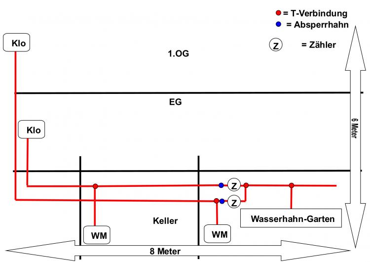

    es geht um ein Projekt mit einem Wassertank den ich mir in den Keller gebaut habe.
    An den Wassertank kommt eine Pumpe die WCs, Waschmaschienen und die Gartenbewässerung versorgen soll.
    Die Pumpe hält dauernd 4bar Druck aufrecht, fallen diese ab pumpt Sie nach.
    Nun bin ich mir unsicher welchen Rohrdurchmesser ich nehmen soll.
    Hier mal ein Bild:
    Ich habe gehört dass es wohl nicht verkehrt ist bei Regenwasserpumpen einen größeren Durchmesser zu nehmen weil die Pumpe dann wohl weniger belastet wird.
    Ich wäre Euch dankbar wenn Ihr mir Tipps geben könntet in welchem Bereich ich welchen Durchmesser (also 15, 18, 22 oder 28) nehmen soll.

    Ohne Angaben der Längen, der benötigten Schüttmengen und der Förderhöhe kann man wenig sagen.

    Was soll denn der Gartenwasserhahn können ?
    Richtig Musik machen oder blos ne Gieskanne volltröpfeln ?
    Bei den Spülkasten braucht man nicht lange nachzudenken ...
    Bei den Waschmaschinenanschlussen auch nicht wirklich ....
    Und die Aussage :
    ist Kappes ....
    Die Pumpe schaltet bei x,xx bar ein und y,yy bar aus .... und das vollkommen unabhängig vom Rohrdurchmesser.
    Folglich wird nach den Anforderungen dimensioniert und nicht nach Gerätebefindlichkeiten.
    Ach ja ... und Kupferrohr ist nicht unbedingt die beste Wahl ... zumindest nicht wenn die Leitungen unter Putz liegen ... in dem Bereich würde ich über was korrosionsfestes nachdenken .... in zugänglichen Bereichen ists nicht so dramatisch wenns mal *malheurt*

    Der Garten ist ca. 200m² groß und ca. 25m lang und ich würde es gut finden wenn ich zum Beispiel den Garten bewässer wenn der Strahl aus dem Gartenschlauch nicht nur 1m weit geht, sonst bin ich im Sommer dabei 5Std. den Garten zu gießen weil kaum Wasser rauskommt.
    Eine Pumpe ist schon vorhanden es ist ein Gardena HWW mit folgenden Angaben:
    -Leistung: 850W
    -Fördermenge: 3500l/h
    -max Druck: 4,5bar
    -einschalt Druck: 2bar
    -Anschluss: 1Zoll
    Der höchste Anschluss ist das WC im OG dort besteht etwa eine Höhendifferenz zwischen Pumpe und WC von 6-7m.
    Die Länge zum Gartenwasserhahn von der Pumpe aus sind höchstens 2-3m.
    Die max. Länge ist die zum WC im OG ca. 15-18m.
    Also habe ich dass jetzt richtig verstanden, wenn ich größere Rohre nehme wie 22mm strengt die Pumpe sich weniger an und man spart Strom?
    Ursprüng hatte ich folgendes überlegt:
    Bis zum ersten T-Stück 22mm Kupferrohr und ab da alles 18mm.
    Da ich mich aber damit nicht gut auskenne könnte diese Überlegung ja auch eventuell total überdimensioniert sein und somit Geldverschwendung.

    Wie hier schon geschrieben wurde: WaMa und WC brauchen praktisch keinen Durchfluss. Von daher: ja, 18mm sind vollkommen überdimensioniert.

    Dir ist schon klar, dass die Werte der Pumpe die Maximalen sind? D.h. entweder 3,5 m3/h bei fast keinem Gegendruck oder 4,5 bar bei fast keiner Förderung. In der Realität bist du immer dazwischen. Wo, könnte man genau ausrechnen - nämlich da, wo sich die Pumpenkennlinie mit der Rohrleitungskennlinie trifft. Praktisch würde ich das nicht machen, der Aufwand lohnt nicht, von den Daten und der Skizze paßt das zusammen.
    Überleg Dir, welche Mengen du wo benötigst und rechne den Durchmesser entsprechend aus. Dabei sollte die Strömungsgeschwindigkeit 1 m/s nicht überschreiten (Schläge in der Leitung, Vibrationen), ich würde mit 0,5-1m/s auslegen.
    Bitte beachten: Mit der Höhe kommt natürlich ein Druckverlust zustande: 1 bar auf 10 m, das sollte aber passen. Wie gesagt, wenn Du es genauer haben willst, kannst du die die Leitung auch auslegen (lassen), aber bei den Längen aus der Skizze paßt das.

    Also irgendwie kann ich mich noch nicht mit dem maximal Wert 1m/sek anfreunden dann bekomme ich folgende Werte:
    Waschmaschiene: 10l/min -- 15mm Rohr
    Spülkasten: 4l/min -- 12mm Rohr (kleiner bekomm ich hier beim Händler nicht)
    Garten: 20l/min -- 22mm Rohr (Strömung 0,88m/sec) ??? ich habe noch nie einnen Gartenwasserhahn mit 22mm Rohr gesehen!?
    Daraus ergibt sich ein Rohrdurchmesser an der Pumpe von 28mm da:
    Summe der Durchflüsse: 2*10l+2*4l+20l=48l
    Gleichzeitigkeitsfaktor: 0,7
    Ergebnis: 48l*0,7 = 34l/min -- 28mm Rohr (Strömung 0,92m/s)

    Aus der Erfahrung heraus rate ich dir die Leitung zu Gartenwasserhahn wirklich überdimensioniert auszulegen. Eventuell willst Du mal einen Rasensprenger anschliessen und wenn der dann nur noch 10cm weit pinkelt ärgerst Du dich.
