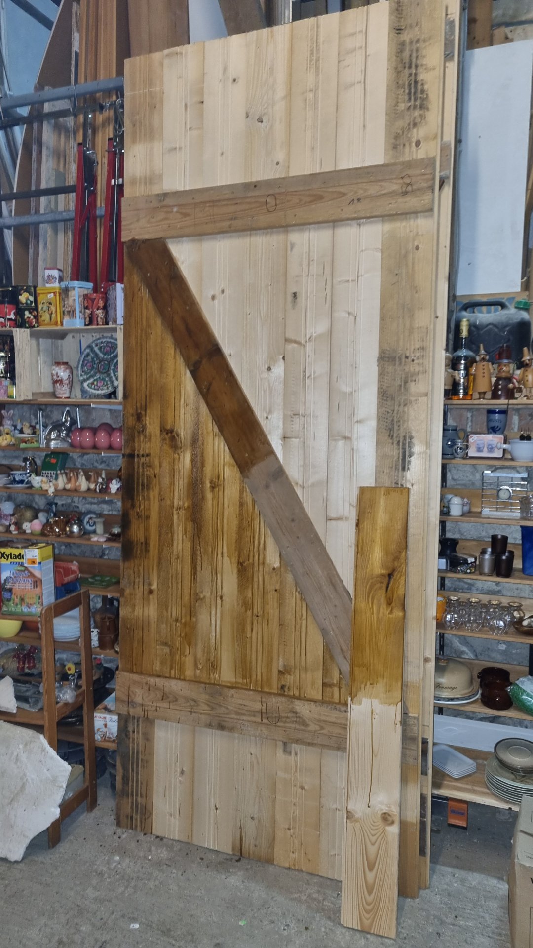

    Hallo. Thema Torbau/ Holzbau:

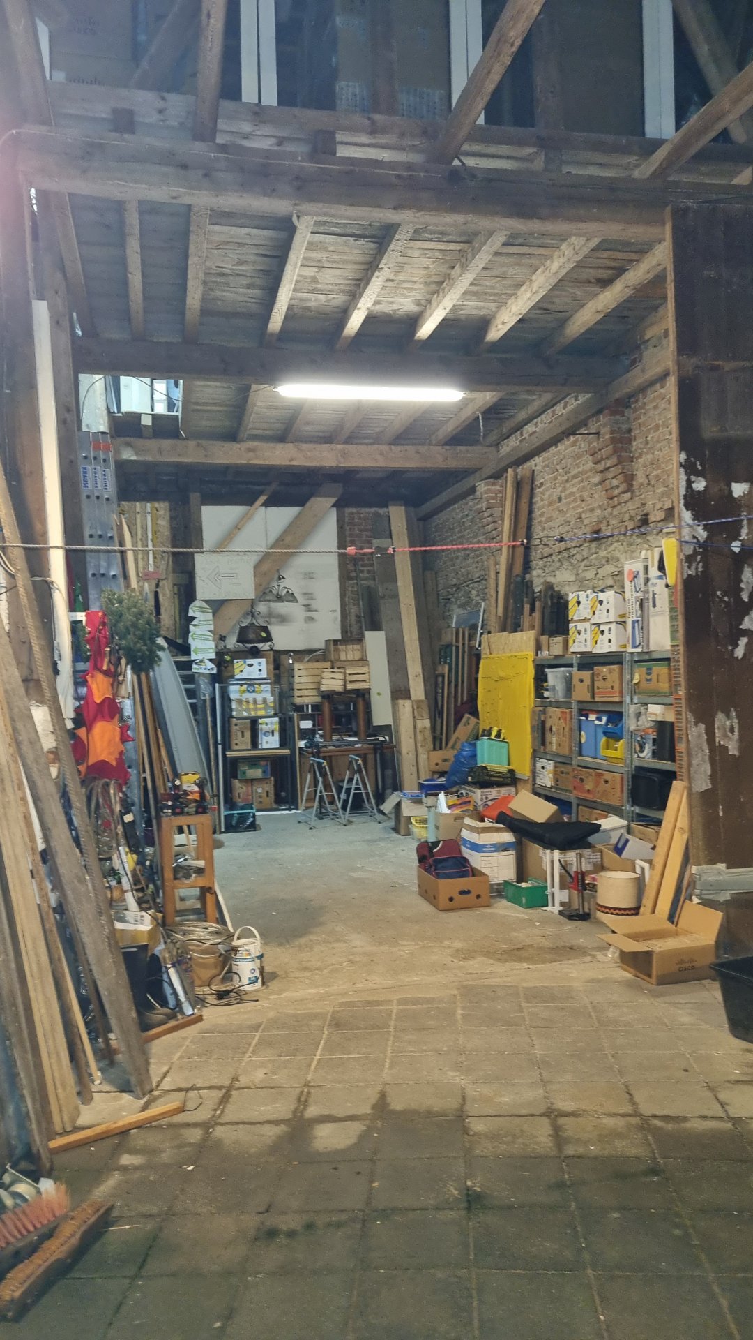

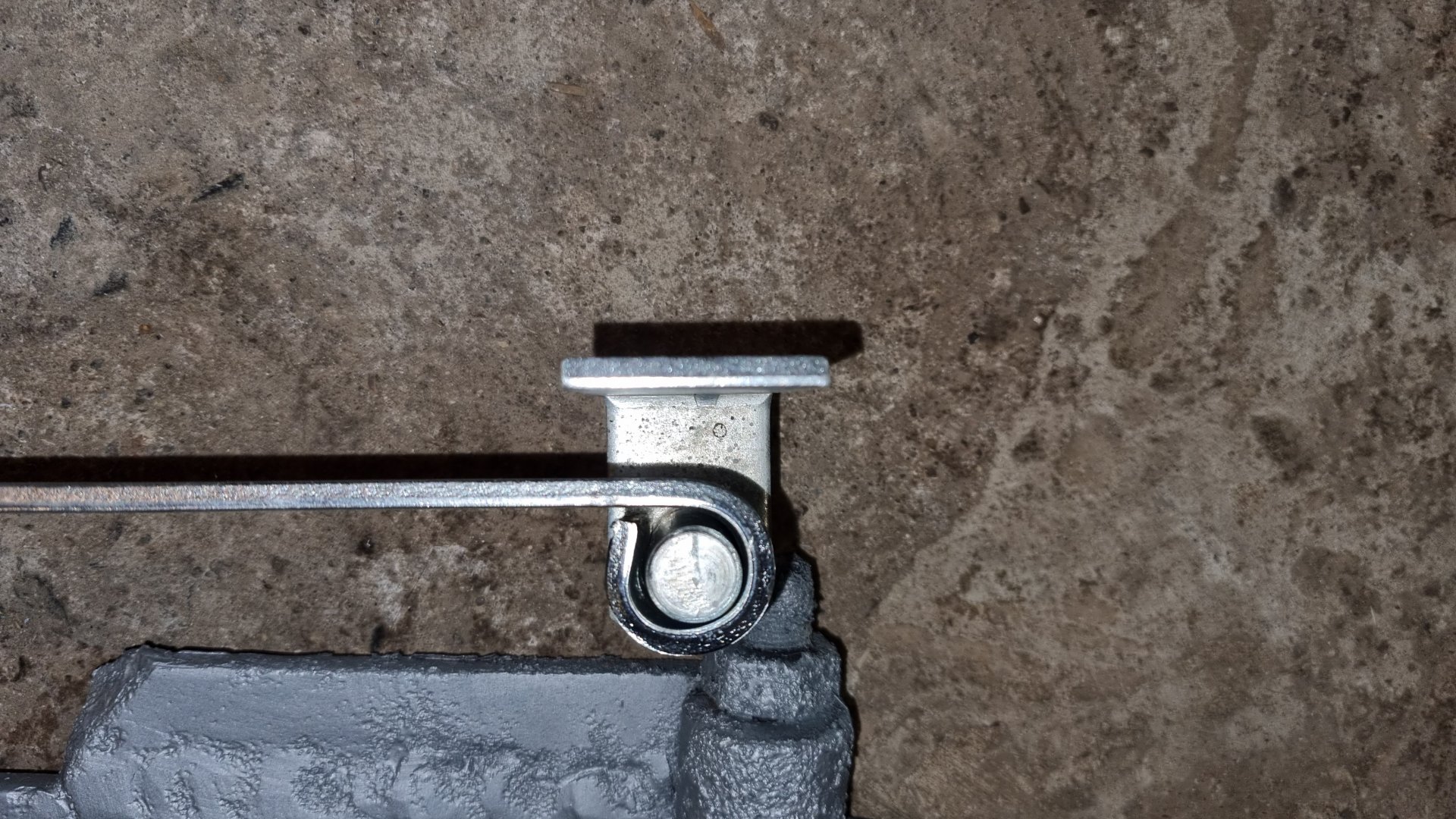

    Das Tor unserer Scheune ist im letzten Winter endgültig weggefault, war durch Hochwasser und Starkregen sehr in Mitleidenschaft gezogen worden. Inzwischen ist es komplett abgebaut, sowie ein dichtes Vordach über der Einfahrt.
    Die gesamte Einfahrt ist 4,10 hoch und 3,30m breit. Das alte Tor war zweiflüglig, pro Flügel 4,20m Höhe und 1,65m Breite. Nun bin ich dabei, ein neues zu bauen, welches aber kleiner werden soll. Die Höhe soll auf 2,85m verringert werden. Die Breite bleibt, verteilt sich dann aber auf 3 Flügel (1 Doppelflügel mit je 1,17m Breite und die "Eingangstür" mit ca 96cm Breite. Uben wird mit Lichtplatten zu gemacht, plus neue Querstrebe für de Toranschlag.

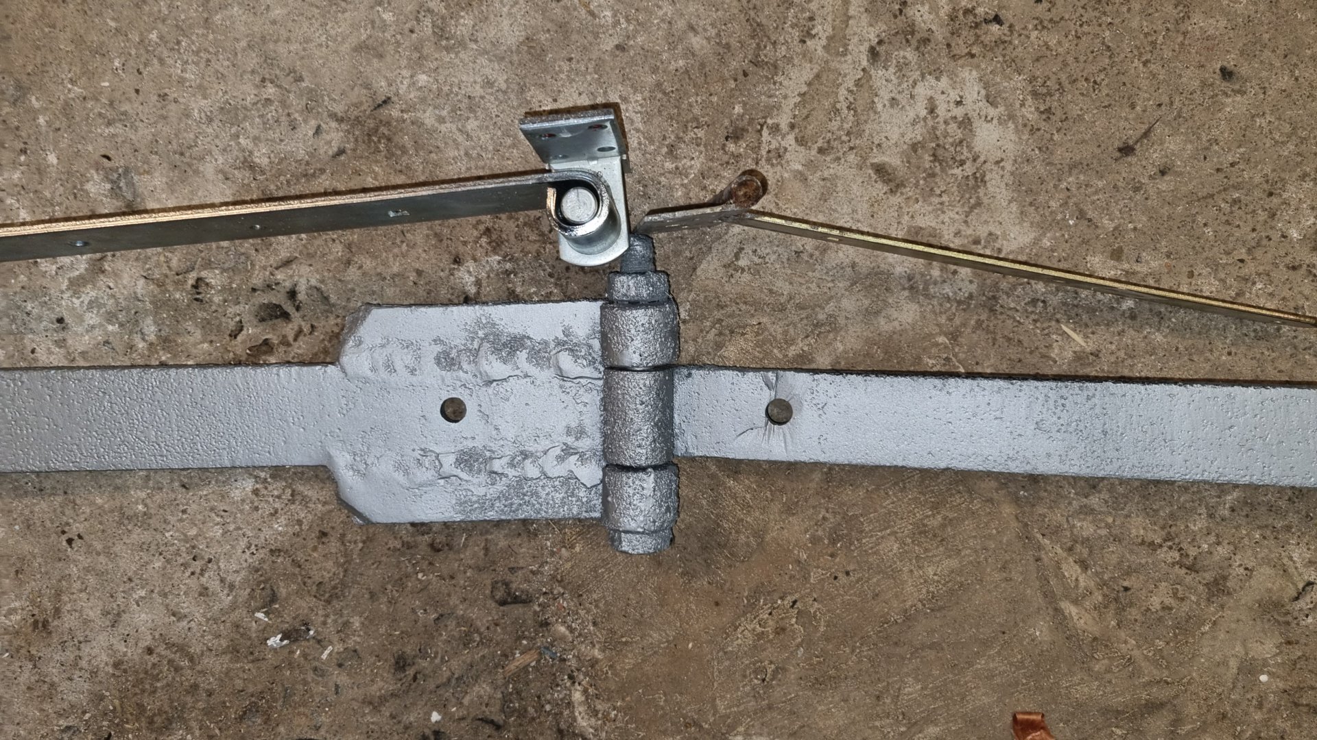

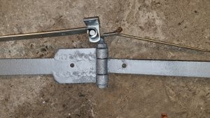

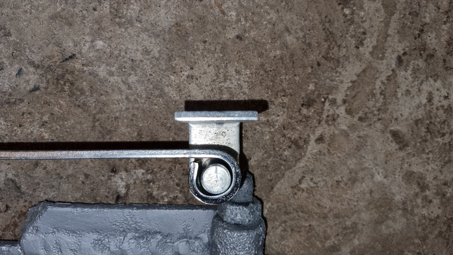

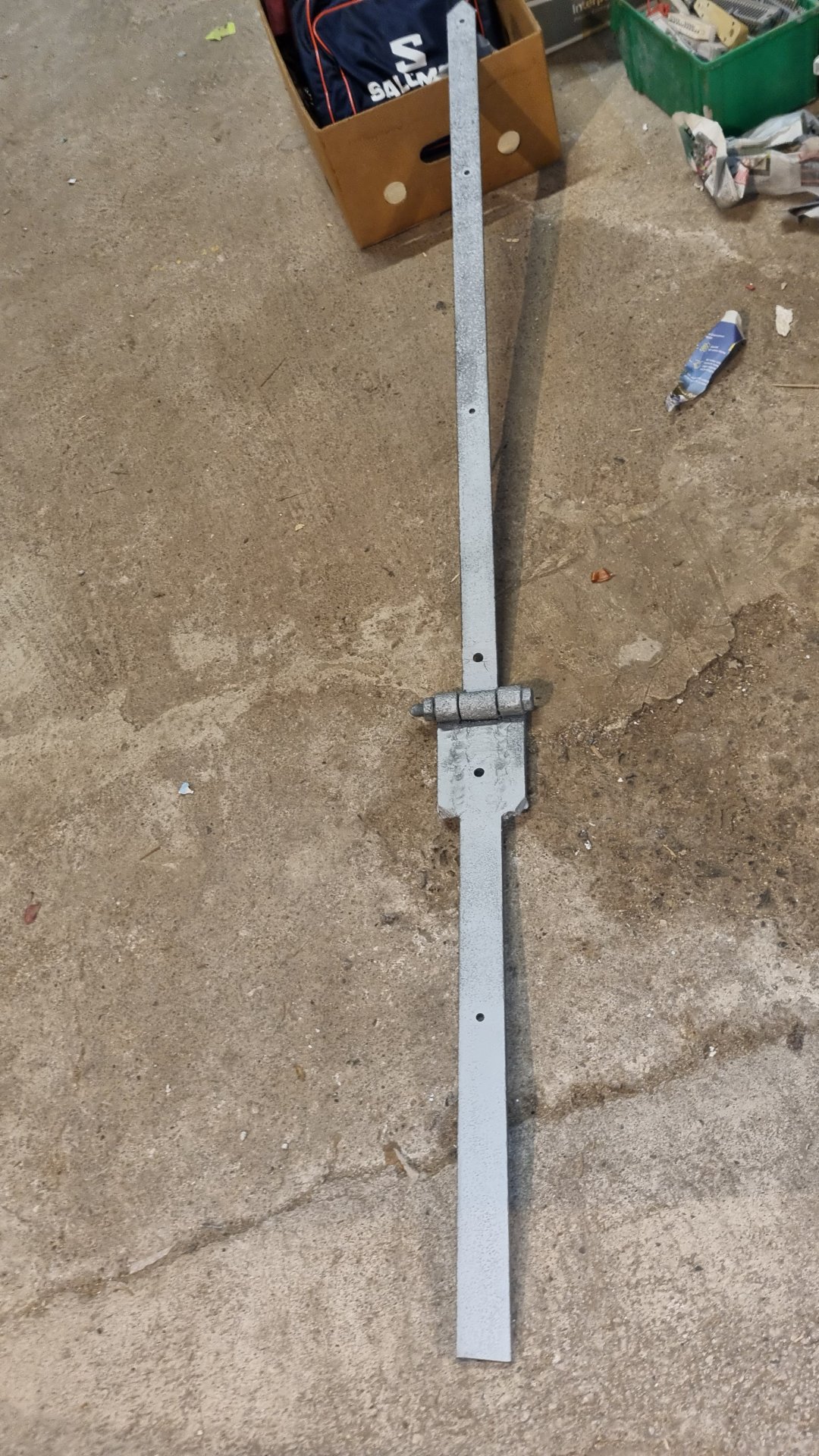

    Mein Problem ist eigentlich, mit welchen Torbändern ich arbeiten soll. Hab von allem mal Bilder gesendet. 2 der alten Bänder sind noch verwendbar und richtig Schwere Qualität. Materialstärke 6mm.
    Etwas vergleichbares finde ich irgendwie nirgends. Habe noch 60cm Ladenbänder mit 13er Kloben, hier aber das Problem, dass die beiden Torhälften dann nicht Bündig Schliessen. Das würde nur mit Kreuzgehänge gehen. Die sehen mir mit ihrem 5 oder 6mm Stift nicht gerade vertrauenerweckend aus.
    Die Frage wäre auch, wie diese belastbar sind. Ein Torflügel hat ca. 38kg. Hat noch wer eine Idee oder einen Verweis nach Passendem Material für mich? Dachte evtl, zwei Ladenbänder gegenläufig übereinander zu setzen und das mit 12er Gewindeschrauben mit Kontermutter zu sichern.
    Danke im voraus

    Der nächste Schlosser deines geringsten Misstrauens fertigt dir gerne passende Bänder.

    38 kg... niedlich. Das Glas einer 08/15-Terrasentür (nur das Glas!) hat schon ein Gewicht von 47 kg. Dann kommt noch der Rahmen dazu, überleg mal was da für Beschläge dran sind....

    muß gespart werden oder können auch vernünftige Bänder ans Tor?
    Einfach Tante Google befragen und es ploppen Langbänder mit 20mm Rolle und mindestens 600 mm Länge auf.
