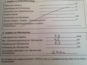

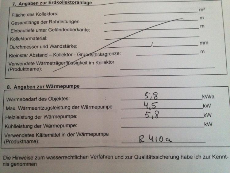

    Wir bekommen demnächst unsere Wärmepumpe.
    Laut Unterlagen zur Beantragung hat unser Haus einen Wärmebedarf von 5,8 kW/a.
    Die maximale Wärmeentzugsleistung liegt bei 4,5kW.
    Laut Angaben der Internetseite des Herstellers schafft die WP 5,8 kW.
    Hört sich erstmal passend an. Ist das denn ausreichend?
    Unser Sani meinte wir hätten eventuell sogar 1kW Luft nach oben!?
    Die nächstgrößere Wärmepumpe läge bei 7,6 kW.
    Ich möchte definitiv keine unterdimensionierte Heizung und der Heizstab soll bloß aus bleiben. Passt denn wohl alles??
    Haben eine Erdwärmepumpe mit Erdsonde (100m tief). 185m2 Wohnfläche, Doppelhaus, kein Keller, 2 Vollgeschosse und ausgebautes Dachgeschoss.
    Vielen Dank!

    Was ist kW/a?
    Zur Beantragung von was? Reden wir hier vom EnEV Nachweis oder wurde eine korrekte Heizlastermittlung nach EN12831 durchgeführt?
    Die Heizlast eines Gebäudes wird nach EN12831 ermittelt. Dazu werden so Dinge wie Eure Wunsch-Raumtemperaturen berücksichtigt. Basierend auf dieser Berechnung plant man dann die Wärmepumpe, und im Fall einer Sole-WP auch die Quelle. Diese Daten sind zudem notwendig um die Heizflächen dimensionieren zu können.

    Die Angabe kW/a ergibt keinen Sinn. kW ist eine Leistung, und eine "Leistung pro Jahr" ist sinnfrei.
    Wenn die Berechnung genau so durchgeführt wurde, dann würde ich mir Gedanken darüber machen, was hier richtig ist und was nicht. Vielleicht nur ein Schreibfehler.
    Es wäre aber nicht uninteressant zu wissen, wie die 5,8kW Wärmebedarf ermittelt wurden. Könnten passen, müssen aber nicht.

    Versteh ich auch nicht.

    Na, baut da jemand in der Wöste ;) :D?
    Das sollte wohl wirklich ein Schreibfehler sein, denn wie R.B. sagte, macht die Einheit bei Dir so keinen Sinn - hinterfrage das nochmal explizit. Wenn es die Heizlast des Hauses ist, dann reicht die Wärmepumpe i.d.R. aus. Problematisch ist bei Wärmepumpen eher eine Überdimensionierung, wie sie sehr gerne gemacht wird wegen möglicher "Reserven" - dann fangen sie aber schnell an zu takten und die COP und damit die JAZ gehen in den Keller.
    Wenn wir mal eine echte harte Kälteperiode hätten, dann KÖNNTE Deine Wärmepumpe vielleicht mal kurzzeitig zu wenig Energie liefern - je nach Temperaturauslegung der Räume. Das wird aber in diesen Breitengraden nie lange sein und wäre m.M. nach zu verschmerzen.
    Hoffe, die haben Dir keinen Pufferspeicher für die Fußbodenheizung angedreht.

    Eine gewisse Überdimensionierung der WP im Auslegungsfall (bei uns sind das mind. 100%, in der Übergangszeit bis 900%), schadet nicht, so lange die Hydraulik das verkraftet und die Steuerung/Regelung damit umgehen kann ( da taktet nix übermäßig).
    Die WP ist oberhalb der Auslegungstemperatur immer überdimensioniert und taktet, sofern sie nicht moduliert, was beim SoleGerät des TE nicht der Fall ist.
    Auch im Auslegungsfall mit 5,8kW HL (sofern das der TE meinen sollte) sind bei Auslegung nach 12831 noch Reserven vorhanden.
    Je besser das Gebäude gedämmt ist, umso mehr neigt die DIN zur Überdimensionierung.
    Ob die Wunschtemperaturen aus der HL-Berechnung am Ende stimmen, kann auch nur vermutet werden.
    Aber so hat man zumindest einen Anhaltswert. Was die WP am Ende tatsächlich an HL bringt hängt dann noch von Sole- und HK-Temp. ab.
    Reserven hängen von solaren und internen Gewinnen und ggf. von der Lüftung ab.
    Ob die Annahmen, welche zur Angabe des TE führen korrekt sind kann man nur erraten.

    Bei einer Sole-WP ist eine Überdimensionierung nicht sinnvoll. Man kann die Quelle überdimensionieren, das wäre ein anderes Thema, aber die Maschine selbst sollte mit einer Punktlandung oder nur geringfügig überdimensioniert werden.
    Im Fall einer LWP, was hier nicht gegeben ist, wäre die WP anders zu planen. Da müsste man das Verhalten bei Teillast betrachten, dazu das Leistungsdiagramm und die Hydraulik unter die Lupe nehmen. Im Fall einer Inverter ist auch das meist unkritisch und man kann überdimensionieren. LWP die ihre Leistung nicht regeln können sollte man sehr genau nach Leistungskurve und Heizlast dimensionieren, und ein Anlagenschema entwickeln das es erlaubt die überschüssige Leistung während der Übergangszeit in den Griff zu kriegen. In solche Fällen sind Pufferkonzepte meist unumgänglich.
