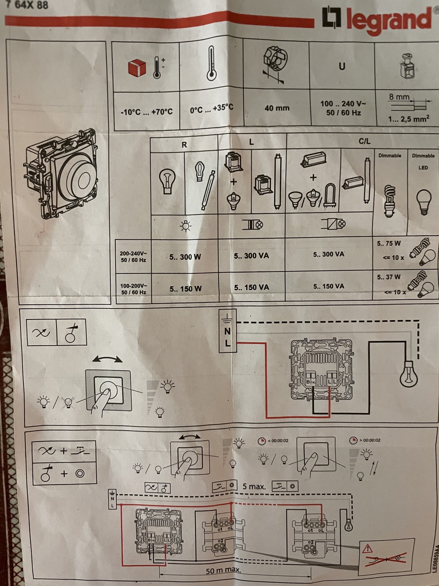

    ich habe einen Wechselschalter mit dem Dimmer Legrand 764588 ausgetauscht. Außenleiter ist an Buchse L angeschlossen, der Lampendraht an eine Buchse mit Sinuskurve und Pfeil durch:
    Mit einem Dip-Schalter kann man zwischen C/R und L/R umschalten. Soweit ich das verstehe, müsste C/L richtig sein, aber ich habe beide Stellungen probiert.
    Leuchtmittel ist die LED SUPERSTAR CL A 100 Filament/GL FR (Produktcode AC24247). Die Birne funktioniert mit dem Wechselschalter, aber nicht mit dem Dimmer. Ich habe auch eine andere Osram-LED (Parathom) probiert, ebenfalls erfolglos.
    Habe ich etwas falsch gemacht? Oder passen Dimmer und Birne nicht zusammen? Und kann ich feststellen, ob der Dimmer defekt ist? Duspol und Multimeter sind vorhanden.
    Danke und viele Grüße,
    Guido
