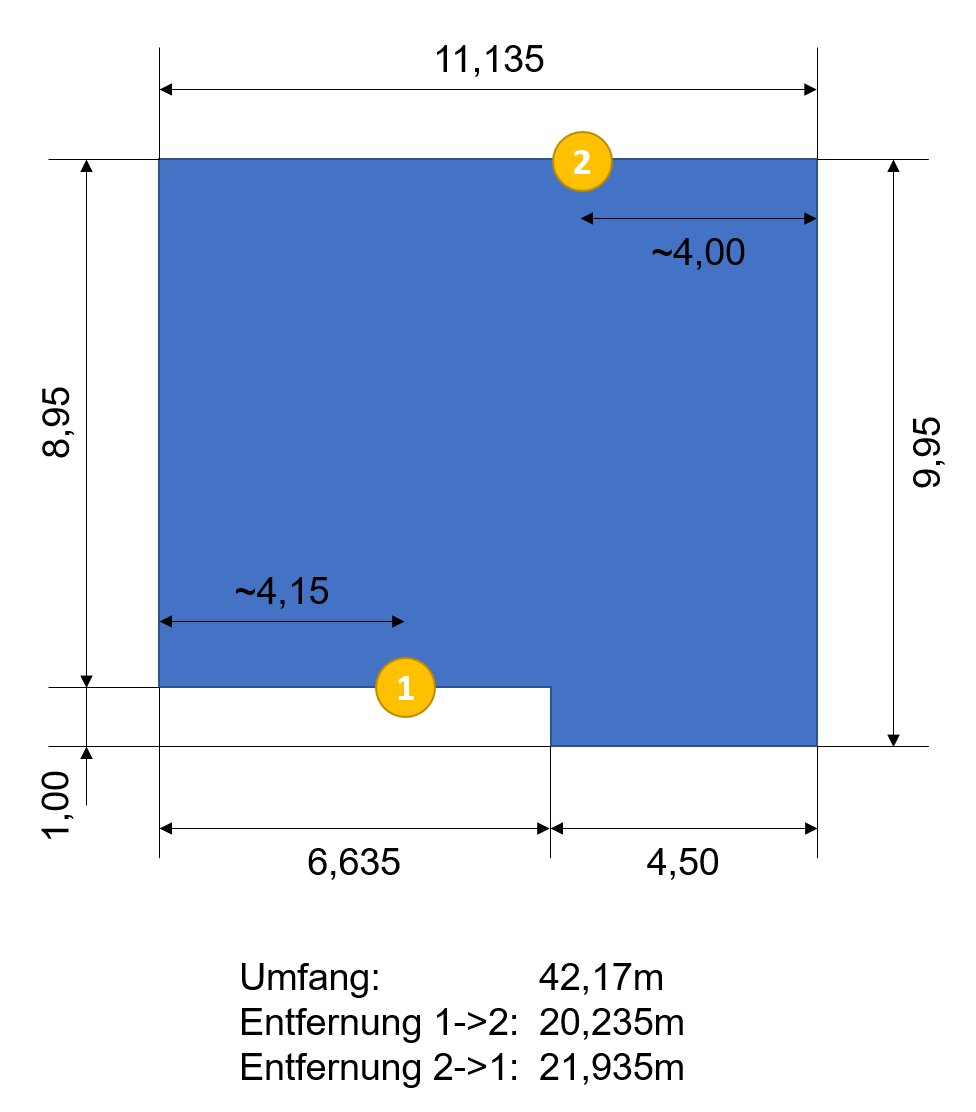

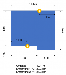

    nachdem wir unseren Keller (W2.1 E zweitweise drückendes Wasser aus Stauwasser) nun gestellt bekommen haben, bin ich mir hinsichtlich der Erdnung nach DIN 18014 und der Ausführung nicht 100% sicher, ob diese wirklich korrekt nach DIN ausgeführt wurde. Im Speziellen geht es darum, dass unser Keller (an der Außenwand ohne Isolierung) einen Umfang von 42,17m (nach Plänen) hat. In der DIN bzw. in dem über Dehn zugänglichen Dokumenten habe ich gelesen, dass es min. alle 20m ein Verbindung zwischen Funktionspotentialausgleichsleiter und dem Ringerder geben muss. Da bei uns nur zwei Punkte ausgeführt sind, würde dies der DIN widersprechen.
    Daher die Frage, gibt es hier evtl. eine Toleranz oder wo werden diese 20m genau gemessen (Außenkante, Innenkante, Mittellinie der Wand)?
    Anbei noch eine kleine Skizze (gelb = Position der Verbindung zwischen Ringerder und Funktionspotentialausgleichsleiter) aus der alle Maße unseres Kellers hervor gehen. Wir haben beim ausführenden Unternehmen diesen Punkt auch schon nachgefragt, woraufhin wir zunächst mitgeteilt bekommen haben, dass alles nach DIN 18014 ausgeführt wurde. Als wir dann auf den Umfang des Kellers und die Verbindung alle 20m hingewiesen haben und das dies bei zwei Verbindungen nicht möglich ist, wurde nur noch bestätigt, dass die Funktion der Erdungsanlage garantiert werden kann und eine Messung durchgeführt wird (expliziet auf die DIN wurde nicht mehr verwiesen, was uns irritiert hat). Hinsichtlich der Funktion der Erdungsanlage haben wir auch eher keine Bedenken, aber es würde uns interessieren, ob es nun wirklich nach DIN ausgeführt wurde oder nicht.
    Über eine Rückmeldung würden wir uns sehr freuen.
    Viele Grüße
    xyz4711

    Das ist ganz eindeutig und ohne Toleranz festgelegt:
    Da der Umfang von 40 m um 2,17 m überschritten wird, wäre eine 3. Verbindung zwischen RE und FPAL auszuführen gewesen. So ist es NICHT normkonform.
    Wenn der Einbau ansonsten durch eine konzessionierte EFK oder wenigstens unter deren Kontrolle und mit Detailfotos nachvollziehbarer Messdokumentation der Verbinder < 0,2 Ohm durch die Elektrofachkraft VOR dem Betonieren erfolgt, gehört die Überschreitung zu den lässlichen Bausünden über die man sich bei den leider noch immer mehrheitlichen Normmissachtungen nicht sorgen muss.
    Nachträgliche Messung oder fehlende Detailfotos wären allerdings ein gravierender Normverstoß. Bitte das anonymisierte Messprotokoll und die Detailfotos einstellen.
    Edit: Tippfehler 0,17 m in 2,17 m berichtigt

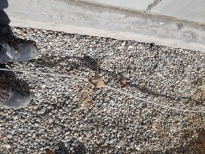

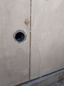

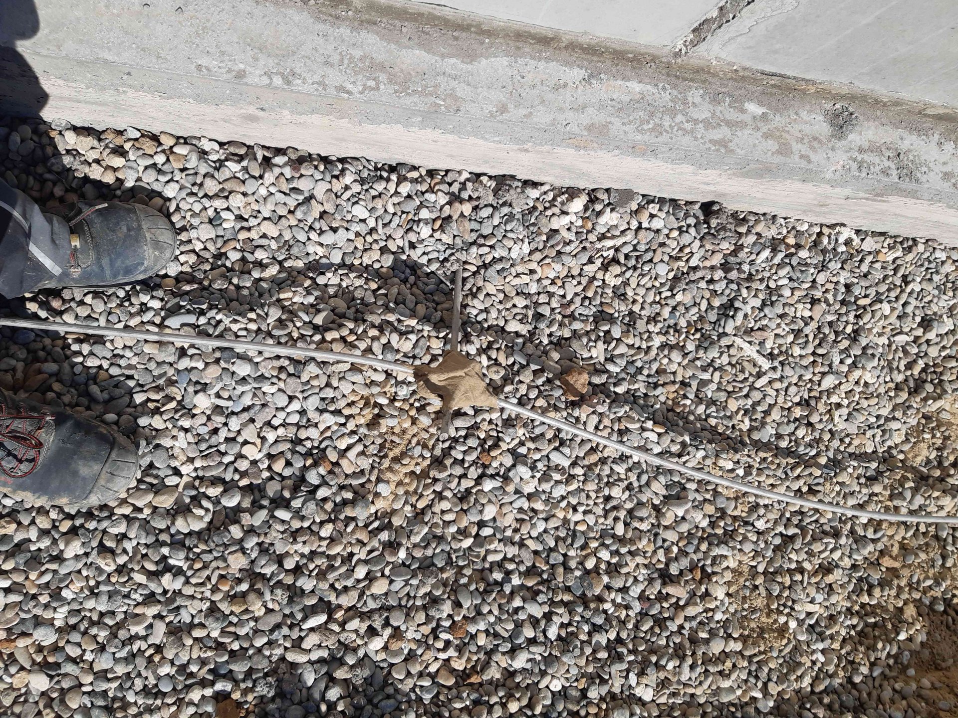

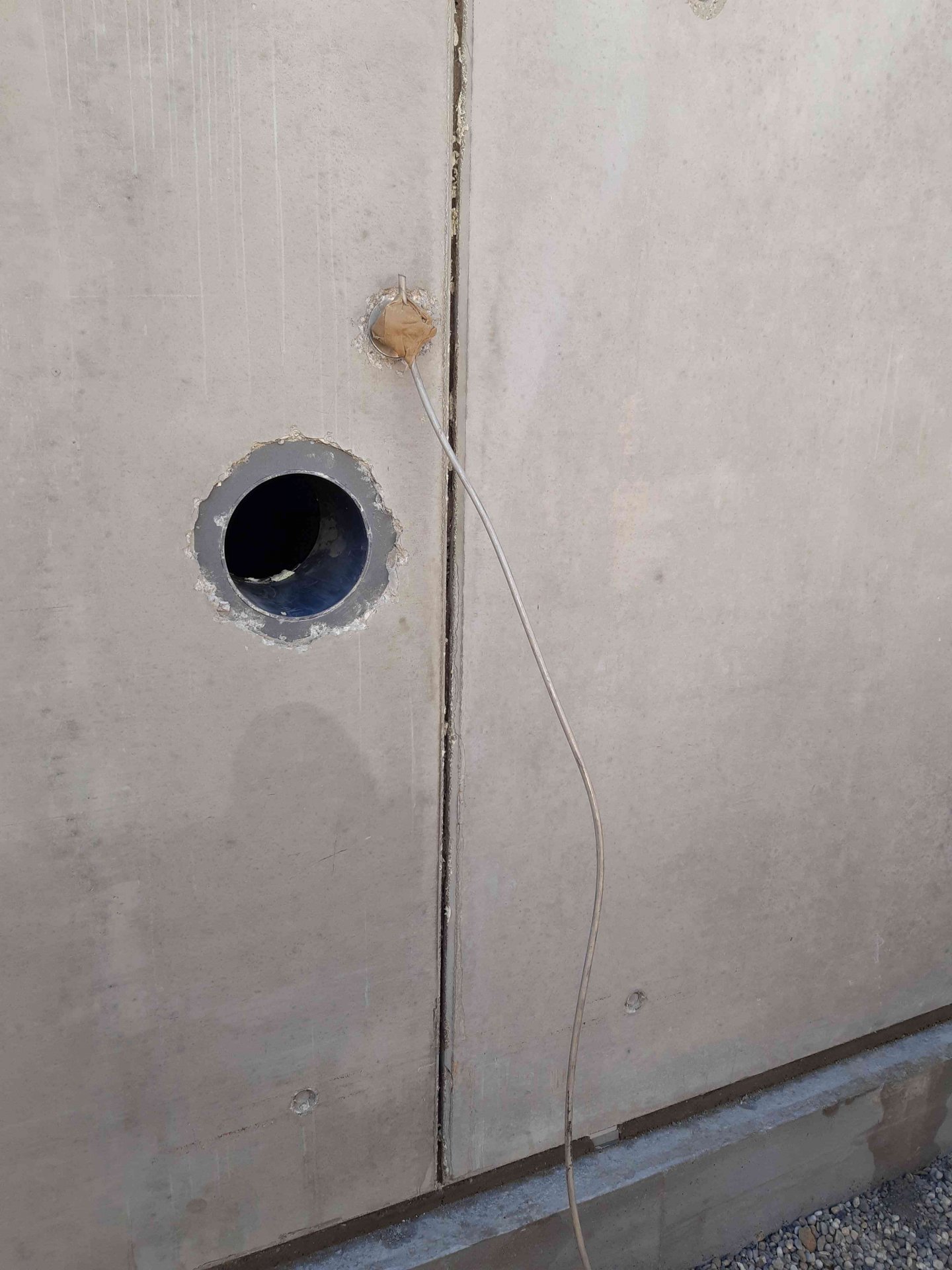

    Hallo Dipol,
    herzlichen Dank für die ausführliche Antwort! Wie gewünscht habe ich das uns von unserem Projektleiter übermittelte Fotoprotokoll angehängt. In einer weiteren Mail nach Rücksprache mit der Fachabteilung hat uns unser Projektleiter folgendes geschrieben:
    Daher würden wir aktuell vermuten, dass es kein Messprotokoll vor dem Gießen der Bodenplatte gibt (fragen es aber nochmal gezielt an). Somit wäre dies ein gravierender Normverstoß (wenn wir dich richtig verstanden haben). Da der Keller noch im Rohbau ist und das Haus erst in ca. 6 Wochen kommt stellt sich uns die Frage, was wir nun tun sollen. Mangel offiziell in Schriftform anzeigen und um Nachbesserung bitten (geht dies überhaupt vernünftig?)?
    Außerdem hätten wir noch eine kurze Verständnisfrage. Prinzipiell hätten drei Verbindungen zwischen RE und FPAL ausgeführt werden müssen. Da es nun jedoch mit zwei Verbindungen ausgeführt ist, welche sowohl von 1->2 als auch von 2->1 mehr als 20m auseinander liegen, müssten doch um Normkonform zu sein, vier Verbindungen ausgeführt werden - stimmt das so?

    2,17m aussenumfang, erder wird mit randabstand verlegt, also wird schon einigermaßen hinkommen.

    es wären 2,17m, da der Umfang 42,17m ist. Ich verstehe, dass es vermutlich technisch kaum einen/keinen Einfluss hat. Allerdings möchten wir in einem Neubau von einem Hersteller, welcher mir stets sagt, wie toll und wie normkonform sie alles machen, gerne auch, dass sie sich an die bestehenden Normen halten.
    Viele Grüße

    Die spärlichen 5 Detailfotos erfüllen natürlich NICHT die Anforderungen der DIN 18014:2014-03 an eine Messdokumentation und damit ist das Formblatt für die Dokumentation des Fundamenterders lt. Anhang A nicht zu ersetzen. Die Voraussetzung für eine wahrheitgetreue Zähleranmeldung fehlt. Wie meistens wird sich problemlos ein Gefälligkeits-Eli finden, der nach einem Blick auf ein aus dem Boden ragendes Stück Stahl die Normkonformität der Erdungsanlage bestätigen wird. Offen bleibt ob
    1. die Installation durch eine konzessionierte Elektrofachkraft oder die Maurer erfolgt ist,
    2. der FPAL auch alle 2 m mit der Bewehrung verschraubt wurde,
    3. die Durchgangswiderstände < 0,2 Ohm betragen,
    4. kein Keilverbinder verwendet wurde,
    5. der Erdungsfestpunkt in der Wand mit dem FPAL und der Anschlussfahne für die HES verbunden ist und
    6. aus welchem Material Ringerder und Anschlussfahnen bestehen.
    Bereits offenkundig:
    • Ein normkonformer Anlagenplan mit Darstellung von FPAL, RE sowie deren Verbindern und Anschlussfahnen fehlt.
    • Vor dem Betonieren der Bodenplatte wurden die Durchgangswiderstände weder gemessen noch dokumentiert.
    • Zwischen RE und FPAL fehlt eine dritte Verbindung.
    • Der RE unterschreitet 1 m Wandabstand, evtl. befindet er sich auch oberhalb von einer Drainage in entwässertem Bereich.
    • Die Anschlussfahne des Ringerders nahe der für die HES wäre ganz einfach normkonform mit dem FPAL zu verbinden gewesen, so ist sie mit < 1,5 m über RFB formal zu kurz und erfordert eine spezielle HES mit der zwei Rundstähle fachgerecht zu verbinden sind.
