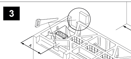

    Hallo zusammen, ich bin neu hier, Laie und hoffe, dass ich hier Hilfe finde. Ich habe in Sachen DIN 18534 sehr verschiedene Einschätzungen bekommen. Meine Frage: Geht dieser Badaufbau bei einer Sanierung so in Ordnung? Mit Blick auf grundsätzlich fachgerechte Arbeit und spezifisch DIN 18534? Nehmen wir mal an:
    1. Trockenbau mit Rigipsplatten, die für Feuchträume geeignet sind.
    2. Abdichtung mit Dichtbändern/Manschetten in Ecken und dort, wo Armatur hinkommt
    3. Großflächiges Verstreichen von Flüssigfolie, insgesamt 3 x. Boden und Wände bis zur Decke. Bereich, wo später Badewanne hinkommt (in der auch geduscht werden soll) ist großflächig abgedeckt.
    4. Anschließend Verlegung von Fliesen. Ich weiß mittlerweile, dass das in der Regel anders gemacht wird: Erst Badewanne aufstellen und mit Klebebändern abdichten, dann fliesen. Aber in diesem Fall nehmen wir einmal an, dass erst die Fliesen (Boden und Wand bis zur Decke) komplett verlegt und verfugt werden.
    5. Erst dann Aufstellen von Badewanne in einem Styropurträger. Fuge zwischen Wanne und gefliester Wand wird mit Silikon geschlossen.
    Es stellt sich für mich die Frage, ob das zwar ein unüblicher aber fachgerechter Aufbau ist. Und spezifischer, ob die DIN 18534 erfüllt ist.
    Ein Ansprechpartner eines Herstellers von Dichtungslösungen sagt: Ja, ist DIN-konform. Weil die DIN vorschreibe, dass ENTWEDER Abdichtung unter/neben der Wanne gegeben sein muss ("Fortführen der Abdichtung") ODER Wannenabdichtbänder am Wannenrand eingearbeitet werden müssen. Durch das großflächige Auftragen der Flüssigfolie sei die Abdichtung ("Fortführen der Abdichtung") gegeben.
    Ein anderer Ansprechpartner sagt: DIN ist nicht erfüllt, weil ein Wannendichtband gar nicht mehr in die Verbundabdichtung eingearbeitet werden könne (weil ja auf die Flüssigfolie direkt gefliest wurde).
    Ich hoffe natürlich, dass die erste Variante korrekt ist und die DIN erfüllt ist.
    Es bleibt aber so oder so die Frage, was geschieht, wenn die Silikonfuge einmal undicht wird. Dann liefe das Wasser zwischen Wanne/Träger und geflieste Wand. Auch nicht schön. Hier hoffe ich, dass man durch eine Nachrüstlösung noch mehr Dichtigkeit herstellen kann. Denn ein kompletter Rückbau der ganzen Konstruktion wäre sehr aufwendig.
    Was meint Ihr/meinen Sie? Ich danke sehr!

    Die Ausführung entspricht der DIN, schlau ist es aber nicht.
    Ich würde dann eine Revisionsfliese einsetzen lassen, ist eh sinnvoll, um auch mal an den Abfluss zu kommen.

    Lieber Fabian Weber, vielen Dank! Darf ich kurz nachfragen, warum das aus Deiner/Ihrer Sicht DIN konform ist?
    Und: Revisionsfliese klingt gut - was aber tun, wenn die Wanne in einem Styroporträger sitzt? Trifft man da nicht, wenn man die Fliese rausnimmt, immer recht schnell auf Styropor und kann kaum unter/hinter die Wanne schauen?
    Danke!

    Selbst bei den billigsten Trägern vom Baumarkt sieht man so eine Öffnung vor - und schneidet eine Öffnung rein.
  7. #7 Fabian Weber, 09.02.2026
    16.543
    6.601
    Genau einfach ein Loch aussägen.
