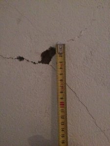

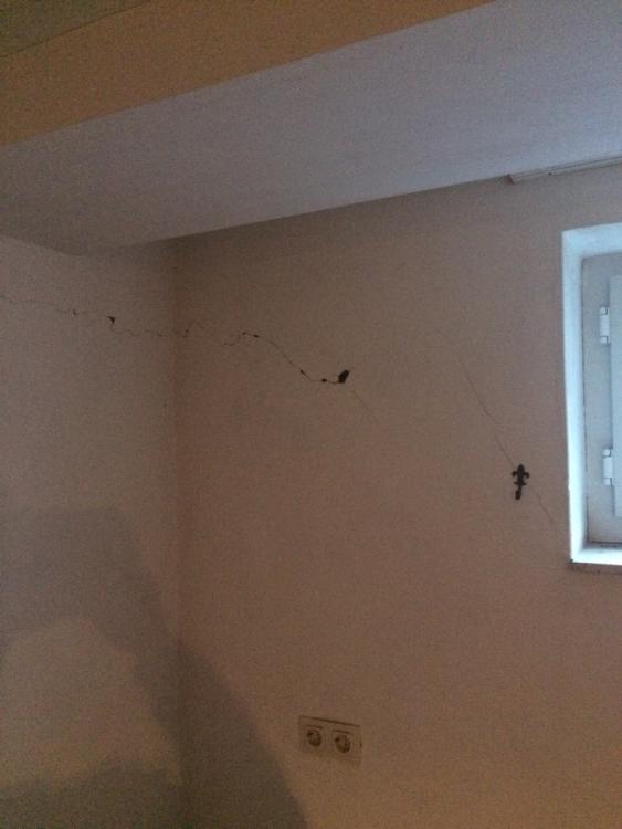

    Guten Tag,

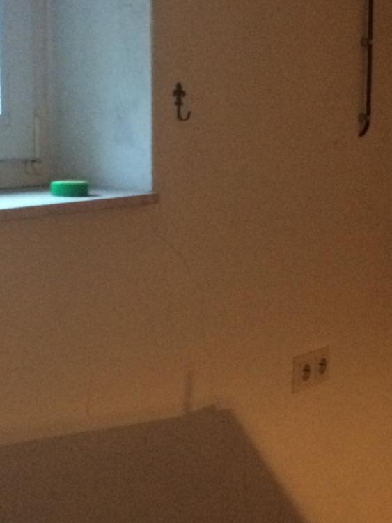

    bei uns am Haus (neu Gekauft) würde der Wasseranschluss von der Stadtwerke von Außen bis zum Zähler getauscht.
    Dabei wurde an der Außenwand ein Loch aufgegraben und mit einer Rakete(Aussage von dem Arbeiter) das Rohr ausgewechselt. Beim Verdichten des Bodens wurde direkt an der Außenwand ein Rüttler eingesetzt.
    Die Stadtwerke hat dazu ein Bauunternehmen beauftragt und die Arbeiten kurz vor Weihnachten wurden fertig gemacht.

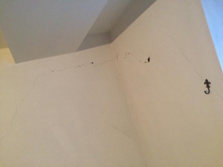

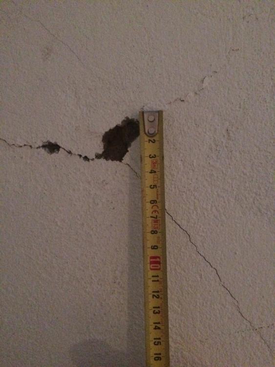

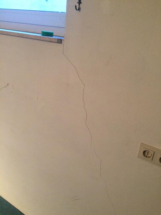

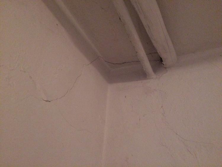

    Ist es uns erst später (Mitte Januar) aufgefallen, als wir wieder im Keller waren um paar Sachen für weitere Sanierung vorzubereiten das dort starke Risse an der Wand entstanden sind - genau in den zwei Räumen wo der Rüttler eingesetzt wurde.
    Nach der Meldung an die Stadtwerke und den Verantwortlichen, ist dieser rausgefahren um das anzugucken, natürlich will dieser das alles bestreiten und sagt das sind Setzrisse. (Daraufhin habe ich Ihn gesagt, das wir eine übergabe des Hauses mit dem Makler hatten und diese Kann bestätigen, dass in diesen Räumen keine Risse vorhaben waren) aber nicht das Thema jetzt.
    Meine Frage ist gibt es vllt. irgend eine DIN-Norm oder Empfehlung der Baubranche, dass Rüttler direkt an der Außenwänden der EFH nicht eingesetzt werden dürfen oder ähnliches ?
    Paar Bildchen für Schaulustige:

    wenn man eine Baugrube hat, kommt man nicht umhin den Boden an der Außenwand zu verdichten.
    Sprichst du von einem kleinen Vibrationsstamper ?
    Der Riss in Bild 2 verläuft oberhalb des Geländeniveaus.
    Ich tue mir schwer das über einen Stampfer zu erklären.
    Er müsste ja die ganze untere Wand nach innen oder unten gedrückt haben
    und dann noch über Eck.
    Kann ich mir nicht vorstellen.

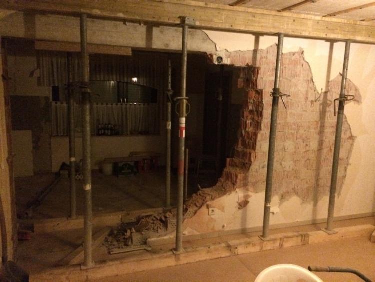

    Ist es das gleiche Haus wo du die tragende Wand entfernt hast ?

    da war ich ja selber mit dabei.
    Die Frage ist berechtigt.

    Wurde durch einen Satiker ausgerechnet mit 6 Baustützen, es stehen bei mir aber 11 stück + Die Wand ist noch da + Das ist komplett andere Seite des Kellers.

    das sind auf jeden Fall keine Risse vom Rütteln

    Die Antwort ist nein.
    Es gibt keine Empfehlung, dass ein Rüttler nicht am Gebäude verwendet werden darf / soll.
    Würde ich auch keinen Sinn machen, sonst könnte man keine Baugrube verdichten.

    Die gängigen Rüttelplatten sind viel zu schwach um in den kritischen Bereich (laut DIN) zu kommen, der ist ca. Faktor 10 höher.

    Mindestens 5mm/s im sehr niederfrequenten Bereich muss das Gebäude bzw. das Fundament tolerieren , eher mehr. ( nach genauer Berechnung mit Frequenz usw)
    Mit so nem üblichen Einmann Motor rüttelplatte oder Stampfer kommst du vielleicht auf 1 mm/s wenn überhaupt

    http://www.lbb.rwth-aachen.de/global/show_document.asp?id=aaaaaaaaaahvnuo
    Bei diesem Gerät wäre bei 4meter Abstand = ca. 8mm/s.
    Bei mir wurde Direkt an der Wand ein Rüttler eingesetzt, wenn man die Kurve weiter verfolgt, kann dieses locker auf 100mm/s steigen.
